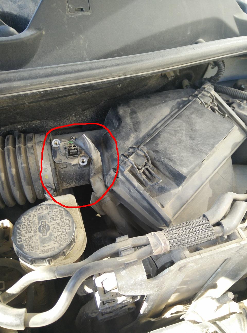

С двигателеь MR20DE есть такая распространенная проблема холодного пуска: от низкой температуры немного садится трубка подводящего топливопровода. В момент пуска подсасывает воздух. Попробуй просто подтянуть хомут. Еще вариант, промыть МАФ сенсор (он же датчик массового расхода воздуха), стоит на впускном патрубке сразу за воздушным фильтром. Приблуда не из дешевых, поэтому нужно для начала почистить контакты и вымыть все что можно вымыть. Как вариант, ЭБУ автомобиля не видит параметы холодного двигателя и заводит его на сильно обогащенной или обедненной смеси. Вот она и не жужжит по утрам. Диагностика этого не покажет. Если бы была сильно обогащенная смесь - был бы сизый дым из глушака и вонь от не сгоревшего топлива (именно при холодном пуске, днем такого не будет)
