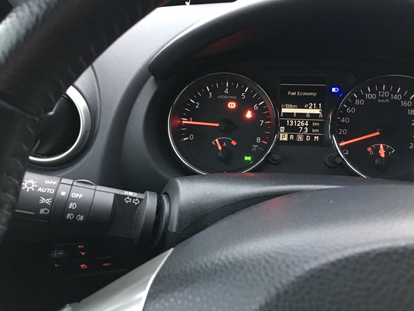

В дороге, уже практически на подъезде в темную пору обнаружилась следующая триада симптомов:

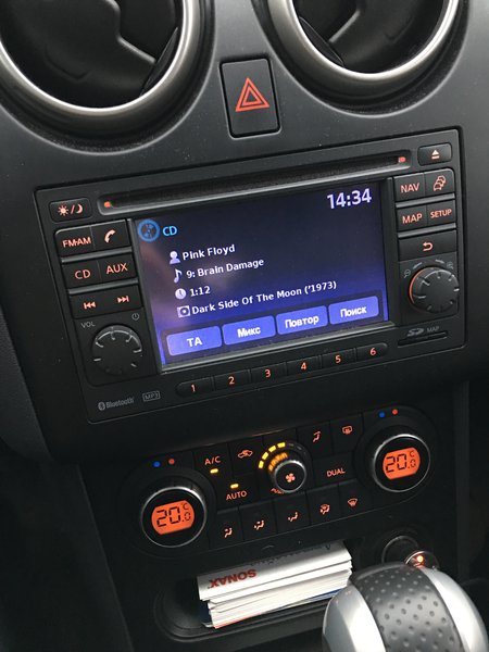

- пропала подсветка кнопок и крутимое Ниссан Конеекта;

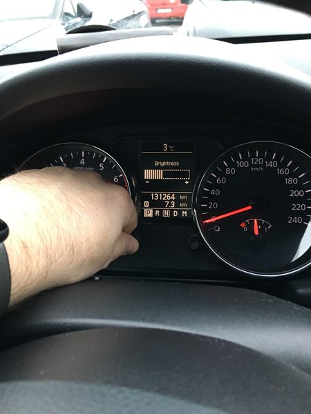

- не регулировалась яркость дисплея на приборке (обычно регулируется левой крутилкой под монитором БК);
- перестал включаться дальний свет, хотя моргать им все ещё можно.
Подозреваю, какой-то предохранитель полетел.
У кого такое было?
Как-то не прикалывает долго ковыряться в трёх местах локализации наших предохранителей и пересматривать каждый. Или это один из парочки, отвечающих за управление электрооборудованием салона?
