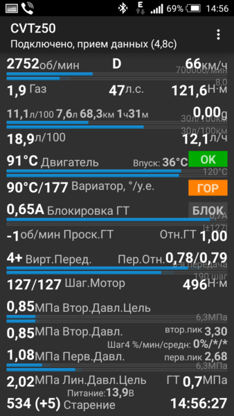

Вот какие данные показывает программа CVTZ50 на моем Кашкае.
При 90 градусах пишет что вариатор горячий.
Обычная езда по Киеву, без пробок.

oleg_t писал(а):-
а до перепрошивки замер есть?

Сообщение oleg_t » Чт июн 22, 2017 23:35:47
Шульга писал(а):а какая прошивка версия на ELM327 ?
Прошивка 2.1.
ELM327 называется iCar2, фирма Vgate.
Это единственный который у меня заработал.
Menwyy писал(а):а до перепрошивки замер есть?
Нет, в движении не замерял.

Сообщение oleg_t » Пт июн 23, 2017 12:36:41
oreh писал(а):У меня не работал ни один 2.1, зато с 1.5 проблем не было. Ты уверен, что софт имено 2.1? Я часто встречал шо китайозы пишут шо-то типа, хардвере 2.1, софт 1.5
Ни на приборе, ни на его коробке не написано, какой софт или хард. Программа после подключения пишет "подключен ELM v 2.1.". Хотя в описании программы указано что она написана под 1.5, работа на 2.1. не гарантируется.
Пару дней мониторю по Киеву просто для интереса температуту вариатора, больше 90 градусов не поднимается, а 89 градусов это уже НОРМ.
