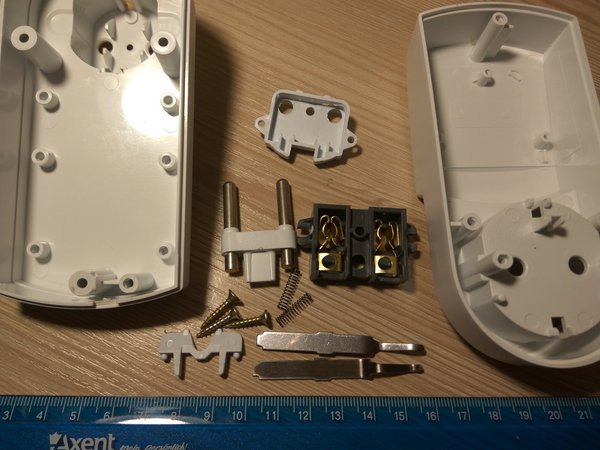

Сообщение BIS » Чт мар 02, 2017 21:05:12
Torpedo писал(а):
Корпус состоит из крышки и основания, собирается при помощи 3-х шурупов (в комплект не входят, закажите дополнительно).
В комплект входят вилка, клеммы розетки, 2 контакта заземления + 2 контакта розетки.
Материал - АБС
Все правильно :D
Три шурупа для скрутки корпуса дозаказал.
Вилка просто два проводника с пластмассовой перемычкой. Как к ней прикрутить провода?
2 контакта розетки без болтика с квадратной гайкой
Зачем пружинки фиг его знает.
Пластмасска фиксатор провода тоже как из какого-то другого комплекта.
Как минимум нужно еще шуруп для фиксации вилки, два шурупа для фиксации розетки.
К вилке нужно провода как-то крепить. Подозреваю проектировалась какая-то опресовка клемм. В комплекте нету. Нужно сверлить дырки и прикручивать.

Сообщение Torpedo » Чт мар 02, 2017 22:20:54
Вилка скорее всего впаивалась в плату.

Сообщение qwertyua » Чт мар 02, 2017 22:38:15
Пружинки для нижней левой серой фигни? Там по бокам небольшие выступы.
А одна маленькая серая в другую маленькую серую вкладывается? :)

Сообщение BIS » Чт мар 02, 2017 22:53:21
Torpedo писал(а):Вилка скорее всего впаивалась в плату.
Вилка расположена ниже уровня платы. Скорей всего какие-то клемы должны нахлобучиваться. По типу как на крону контакт. В любом случае производители корпуса про это могли бы побеспокоиться. Паять толстые проводники вилки, вплавленные в пластмассу проблематично.
Плата к вилке вряд ли подходит. Розетка мешает на уровне платы.
Думаю к плате должны идти провода от вилки и от розетки.

Сообщение BIS » Чт мар 02, 2017 22:57:29
Бинго :D
Это защита от детей.

Сообщение oreh » Чт мар 02, 2017 23:32:56
BIS писал(а):Паять толстые проводники вилки, вплавленные в пластмассу проблематично.
Может, они как-то точечной сваркой, типа как аккумуляторы?

Сообщение Сэнсэй » Пт мар 03, 2017 00:29:24
Приваривать провода не нужно, там всё вставляется одно в другое, а сами подводящие проводки прижимаются гайками, как обычно. Собирается по типу такого:

Сообщение Сэнсэй » Пт мар 03, 2017 01:15:18
oreh
Провода прижимаются не к штырькам, а к тем латунным изогнутым пластинам болтиком с гайкой, как в советских розетках. Болтиков-гаек в комплекте нет, как я вижу. Исправлено: пружинки цепляются одним концом за выступы на шторке "от детей", а вторым упираются в светло-серый тот корпусок с двумя дырками, обеспечивая шторке подпружинивание и возврат назад, когда вилку вынимаешь. В коротких концах штырьков надо просверлить мелкие дырки и нарезать в них резьбу под болтик, прижимающий провод. Недоработочка с резьбой.

Сообщение oreh » Пт мар 03, 2017 01:26:22
Не очень понятен смысл. Штырьки должны быть оторваны от тех ламелей, по идее, по крайней й мере, один, в твоем девайсе - разорван один - соотв. два красных провода, иначе нет смысла в этой коробке.
