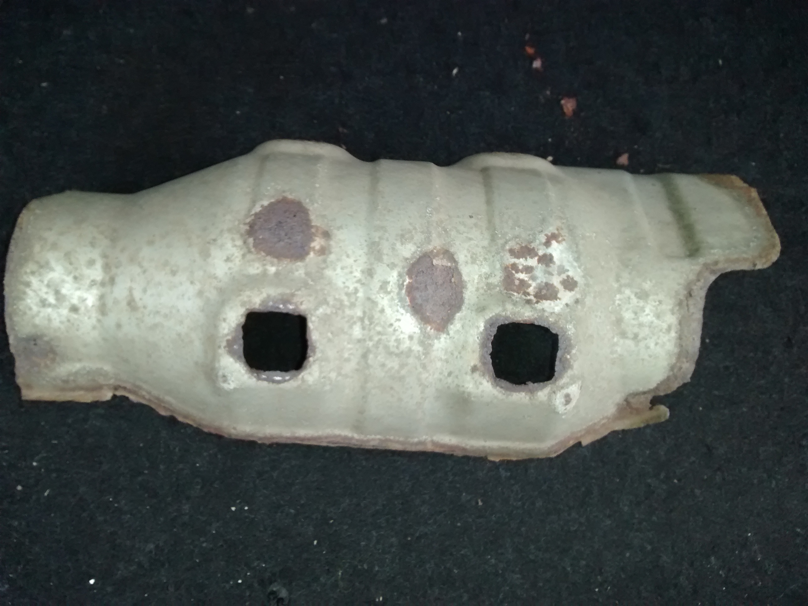

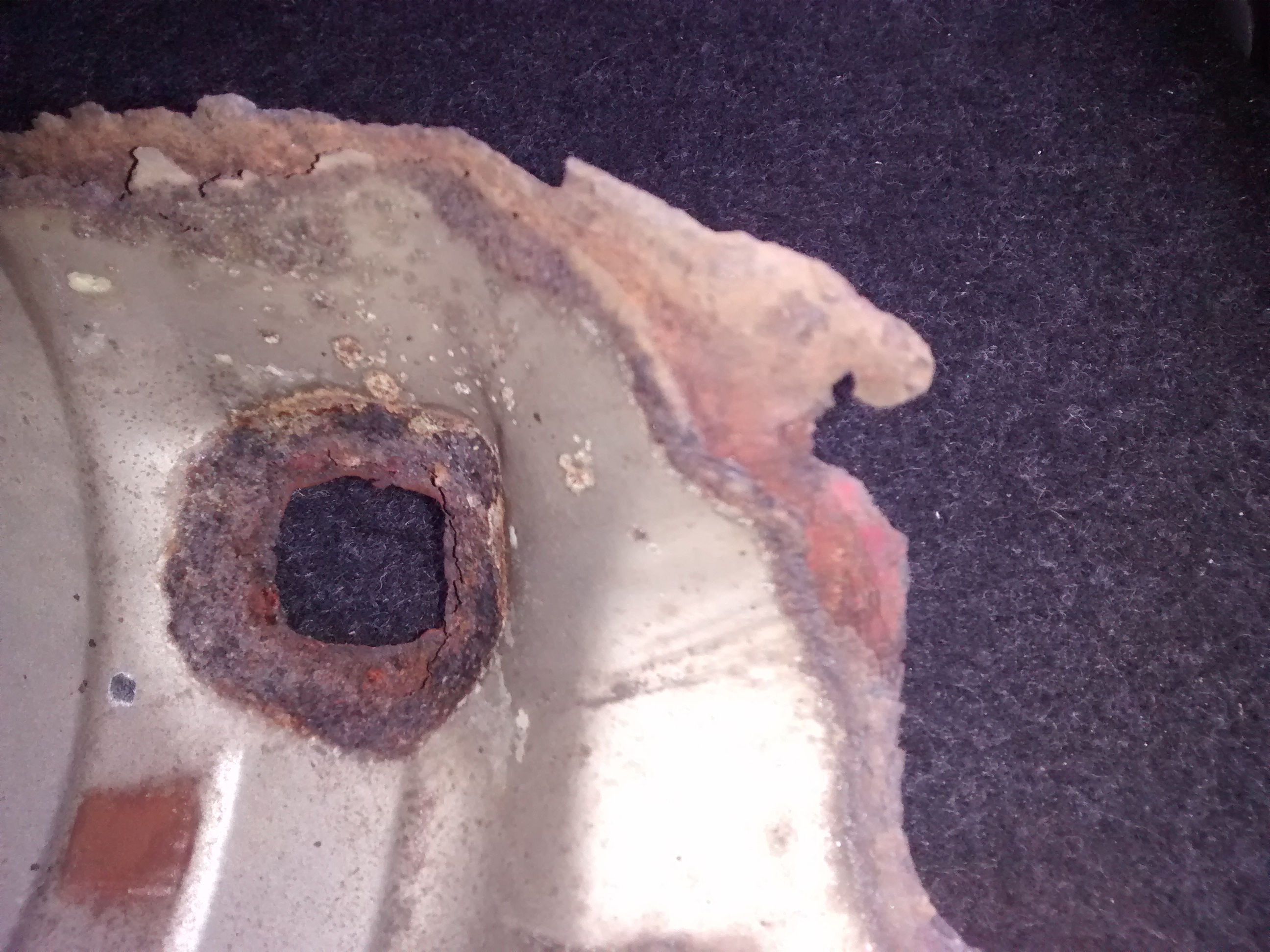

elektron писал(а):Термозащиту просто выкинули в мусорник: трухлявая настолько, что решили не заморачиваться даже на фиксацию хомутом или проволокой. Зато сделал пресловутый фланец.
oreh писал(а): у меня тоже этой защиты уже нет, тоже прогнило и начало тарахтеть
Буду третьим, я так понимаю это восстановлению не подлежит:
elektron писал(а):А эту фню я где-то видел новую за 820 гришек
Да, ну...
Проще с толстой алюминиевой фольги выгнуть...

Torpedo писал(а):
Да, ну...
И не "ну" вовсе. 8) На 8,5 лет по-моему нормально просють.
А теперь смотри. Допустим я захочу поменять катализатор с этой хренью полностью в сборе. Стоит оно совсем не так страшно, около 3,5 штук. А фланец-то на приемной трубе уже отрезан и нужно будет тогда сразу срезать его и на новой блинде либо менять еще и приемную трубу на новую.
