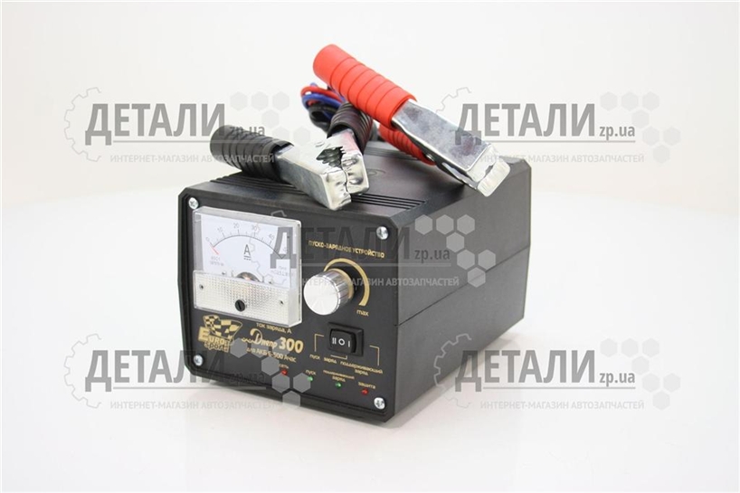

healix писал(а):С плавной регулировкой чего? Максимального тока?
Нашёл только Днепр 20М 20А.Та же Аида, только краска другая.
Да - тока, правда на корпусе написано Днепр 300, но в каталоге идет как Зарядно-пусковое устройство Днепр 20А 12В (пусковой ток 80А)
