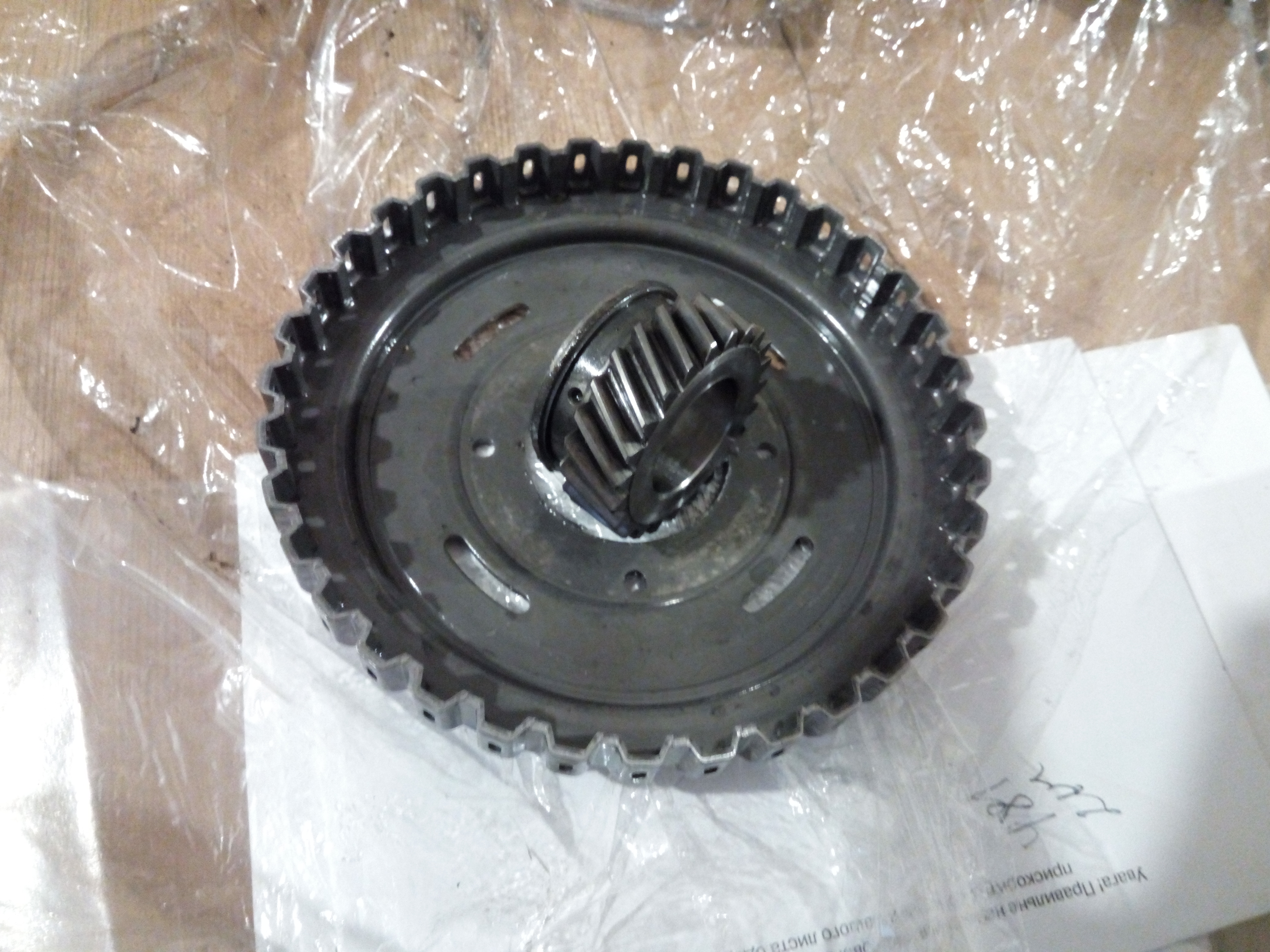

Всем спасибо за подсказки.Не стал я бодаться за гарантийную замену,отремонтирован вариатор умельцем с хорошей репутацией.В разговоре человек приятный и сведомущий.Дефект конструктивный,это подтвердило и гугление.Разрушена солнечная шестерня планетарного редуктора,а именно - отломалась шестерня привода (так,кажется,правильно) солнечной шестерни.Интернет пишет,что это дежурный дефект для вариатора JF015E.Замена со снятием и разборкой(так,как минимум,утверждается)обошлась ок.10 тыс гр.Недешево!

Основная версия -конструктивный дефект.Вот здесь тоже упоминается http://www.transakpp.ru/232/main/nissan/jf015.html .Специалист мне понравился,дал год гарантии на работу,но ,как мне показалось, берет подороже,чем подобные.Мне его порекомендовали на СТО, где я обслуживаюсь.Автоматами занимается с конца 80-х.Делает все виды автоматов, вплоть до DSG.Находится в районе Галаганов, между Нивками и Берестой.

Что-то частенько. Вообще-то,в той ссылке говорилось,что вариатор jf015,который устанавливается с 2012 года,не любит резких ускорений.Максимальная скорость и обороты двигателя здесь не при чем.А я,не взирая на почтенный возраст,люблю,вернее - любил,резко стартануть,раскручивая двигло и коробку.Может в этом и кроется причина?Ща я уже плавненько поехал. На предыдущих моделях и машинах с двигателем более 1,8 л стоит более ранняя и ,вероятно, более надежная вариаторная коробка jf011.
