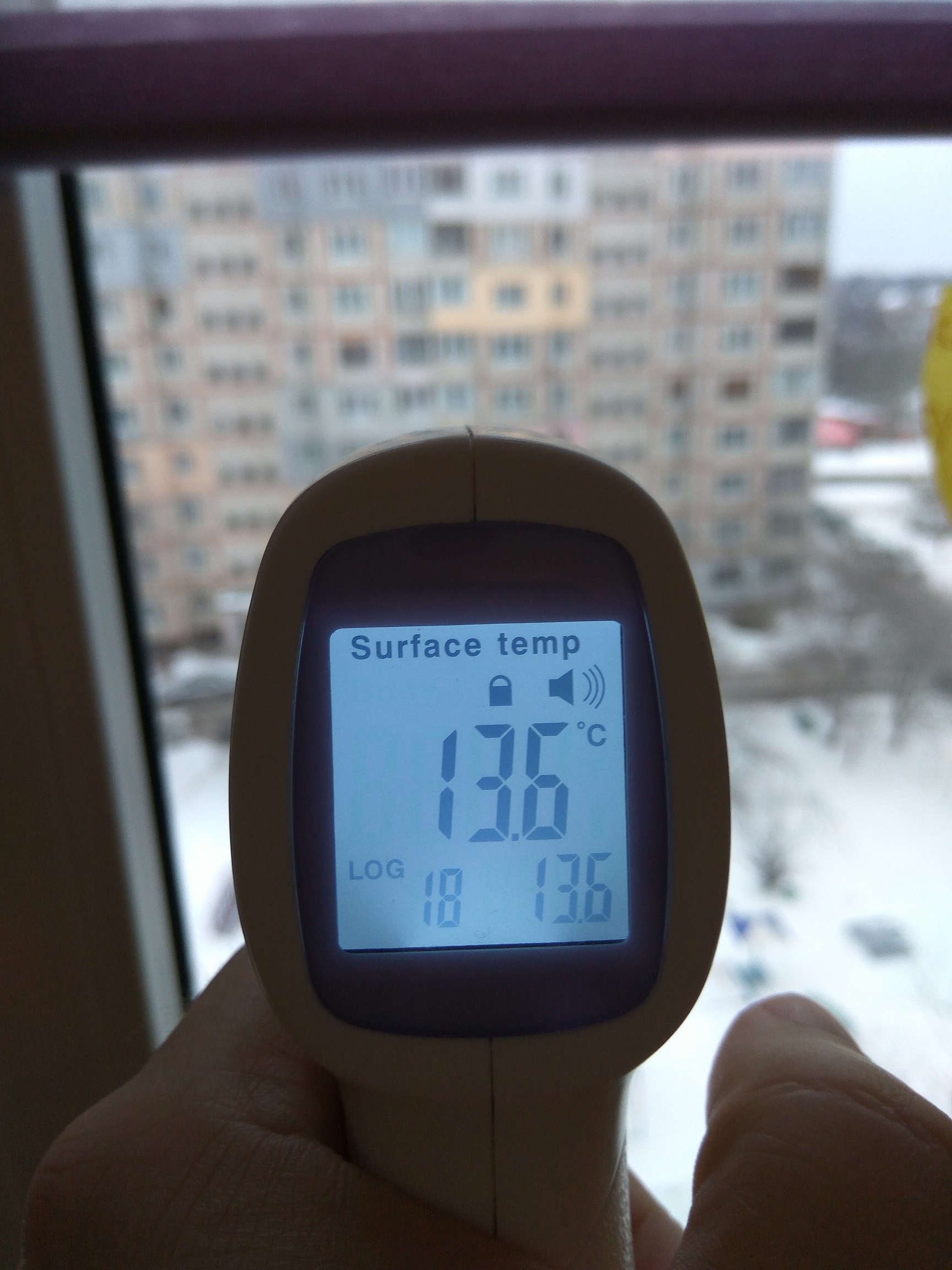

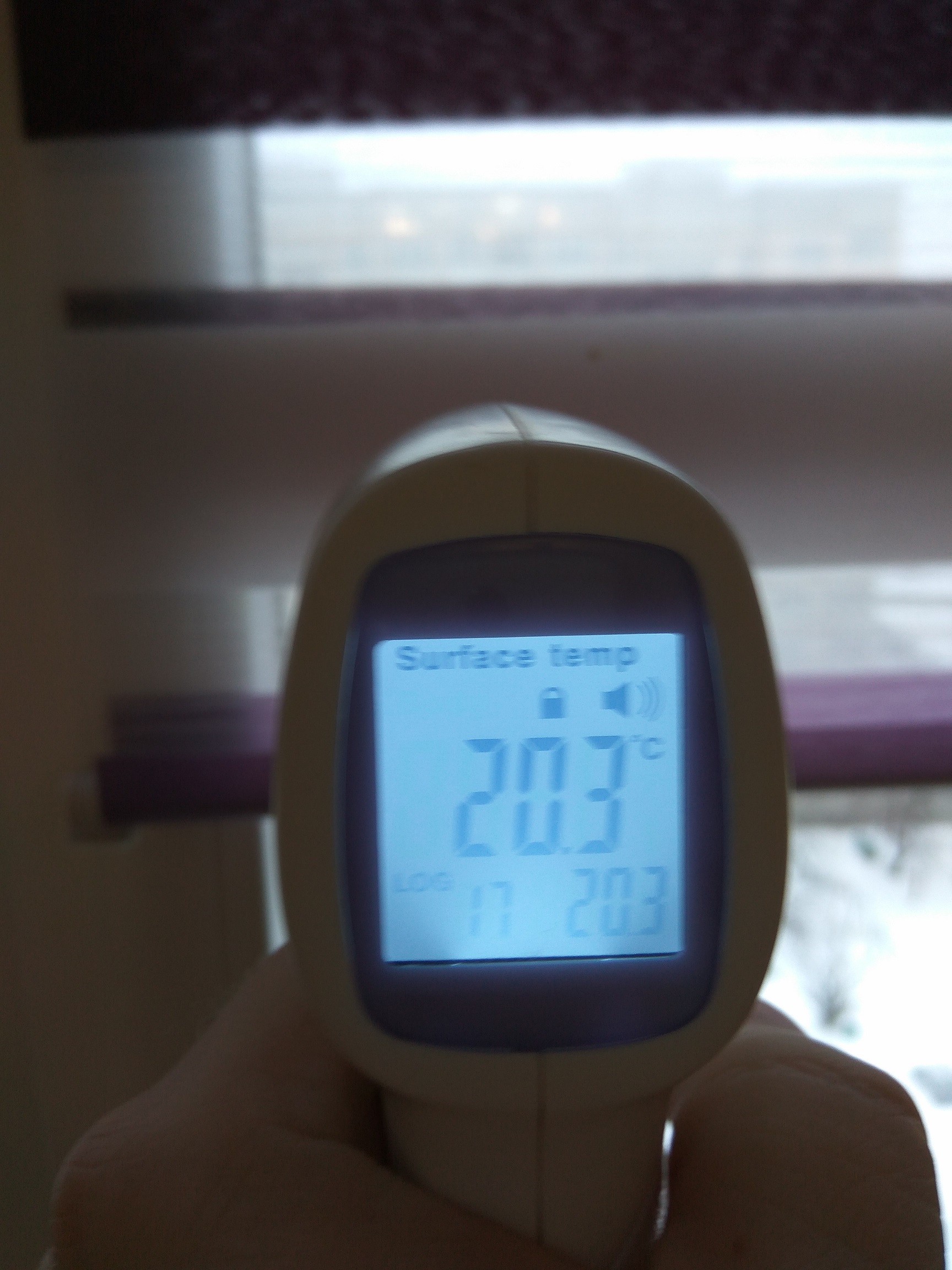

Я тут "энергоаудит" с помощью инфракрасного термометра на выходных сделал. Смотрел свою квартиру, дом родителей, дом тещи.
Практически ничего сильно неожиданного не обнаружил. Окна у меня в квартире держат тепло похуже чем у родителей и тещи. Хотя стеклопакеты одинаковые двухкамерные с обычными стеклами. Видать как их делают имеет значение :(
Или у меня подоконник пошире и температура окон ниже из-за плохой конвекции.
Опишу методологию. Вдруг кто захочет поиграться.
Выключаем отопление. Даем остыть батареям несколько часов. Это убирает "засветки" от батарей. Температура внутри комнаты выравнивается и начинают проявляться места ухода тепла.
Меряем температуру на "контрольной" внутренней стене у пола, на уровне груди и под потолком. Дальше меряем на таких же уровнях наружные стены и окна. Разность температур показывает места наибольшего ухода тепла.
Дальше проходимся по полу вдоль наружных стен и смотрим на температуру потолка. Несколько замеров показывают картину и дают понимание что можно сделать дешево и сердито, а на что нужно денег.
У родителей обнаружил вентиляцию в фундаменте под деревянный пол. Туда явно надувало холодного воздуха. Пока до весны прикрыл отверстия кусками пенопласта. Потом подумаю что можно там сделать цивильно. Вроде и вентиляция там нужна, чтоб доски не гнили. Но и пол от этих отверстий холодный.
Показал термометр разницу в пару градусов на разных участкастках потолка у тещи. Я там пол чердака утеплил изовером, а половину, где ходят оствил не утепленной. Вот тепло там потихоньку на чердак уходит.
Самая неожиданная вещь оказалась штора :D
Есть у меня шторы, которые опускаются вдоль стекла. Получается два слоя ткани с прослойкой воздуха.
Просто приложу фотки шторы и ниже нее.
