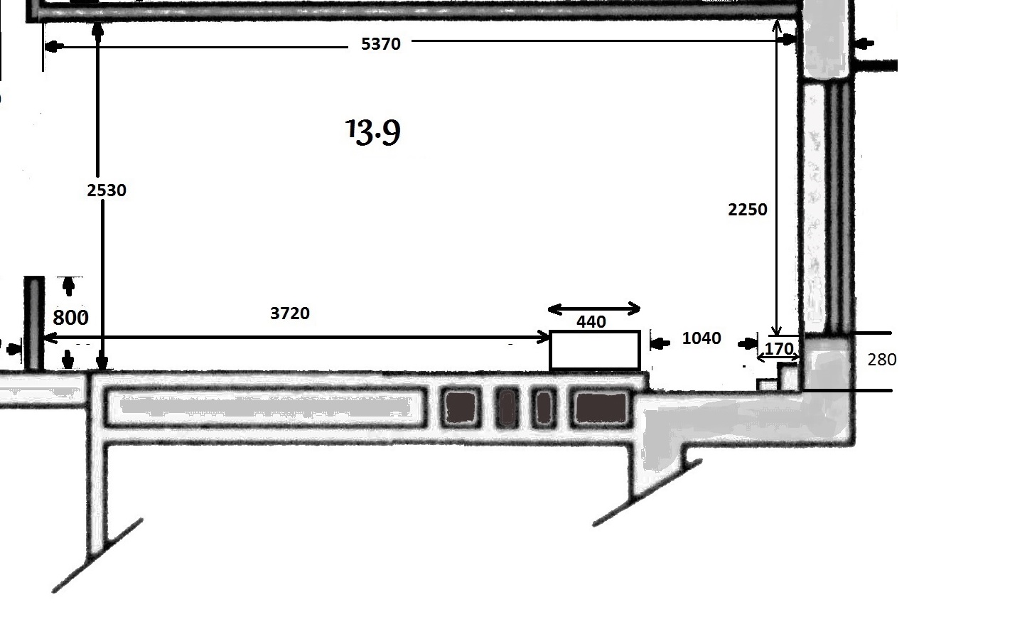

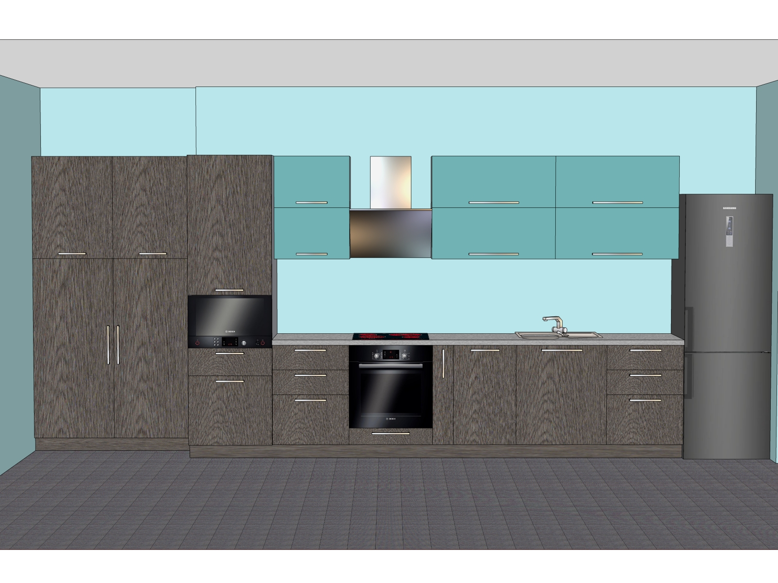

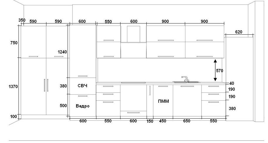

выше я обещал выложить фото кухни. сорри только сейчас руки дошли и то частино. пока только размеры и визуалка.

слева два пеналла менее глубокие чем нижняя часть ?

Ого кухонька :)
Может холодильник с м/в местами поменять?

espace писал(а):слева два пеналла менее глубокие чем нижняя часть ?
Похоже, шо там стена утоплена, может из-за вентканалов на правой части
Re: моя стройка -Espace
Сообщение Шульга » Сб июл 23, 2016 11:35:55
oreh писал(а):Похоже, шо там стена утоплена, может из-за вентканалов на правой части
сразу видно программиста которому приходилось самому и не один раз делать ремонт :smile:

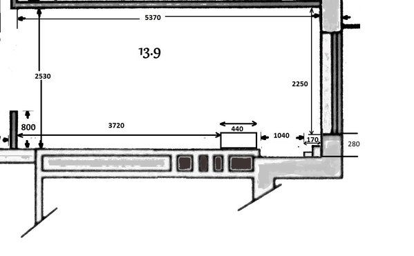

п.с. левые два пенала по глубине 350 мм на схеме проставлено. Они стоят в нище которая получилась из - за вент каналов
qwertyua писал(а):Может холодильник с м/в местами поменять?
не вариант. слева окно, а справа собственно вход на кухню. тут уже чистой воды логистика :) и мойка через 55см столешницы.
п.с. размеры кухни

Сообщение qwertyua » Сб июл 23, 2016 12:15:06
Ну не знаю, три пенала какой-то стеной выглядят
Глядя на план поставил бы мойку под окно, т.к. комната вытянута. Хотя возможно туда лучше стол :)

Сообщение espace » Сб июл 23, 2016 12:55:13
имхо . выровнял бы все по фасадам

Сообщение qwertyua » Сб июл 23, 2016 14:23:36
2250+280=2530, где я ошибся? Глубина ниши 0?
Сообщение healix » Сб июл 23, 2016 15:01:22
Фасады выравнивать нельзя - закроется окно.
Я бы делал так: от входа шкаф, потом холодильник, потом микроволновка, потом плита, потом мойка, а в угол и весь торец под окном - рабочая поверхность.
Sysopaty (Вс июл 24, 2016 12:32:02)
Сообщение oreh » Сб июл 23, 2016 15:52:45
Как по мне, то рабочей поверхности вообще мало, расоложилбы, думаю, как Хеликс советует слева и пожертвовалбы как мин одним шкафом
Пс. Хотя нет, рабочую побольше между мойкой и варочной, как-то привычней
Sysopaty (Вс июл 24, 2016 12:32:07)
Сообщение Шульга » Сб июл 23, 2016 19:27:04
healix писал(а):Я бы делал так: от входа шкаф, потом холодильник, потом микроволновка, потом плита, потом мойка, а в угол и весь торец под окном - рабочая поверхность.
рассматривали и такой вариант. обсчитывали получалось на 10к дороже за счет более глубокой столешницы в районе окна, не стандартный размер. Еще момент ставить свч рядом с холодильником нельзя. сильно сокращается срок службы последнего.
Текущая компоновка идет по принципу - на входе первый это холодильник что бы пакеты с продуктами не носить через всю кухню. за ним рабочая пов. и мойка и т.д.
