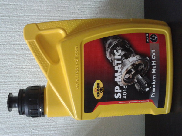

Парни, привет. Вот какое дело, заказал NS2, думал оно одно, а тут привезли вот это, кто нибудь сталкивался, есть допуск Ниссана НС2. Спасибо.

Сообщение X6 » Вс июл 10, 2016 09:12:32
Есть основания считать, что в канистре оригинале от Ниссан NS 2 находится продукт от DIA QUEEN (CVTF-J1). Но эту информацию найти не просто. Почему то....
При поиске гуглом, это масло жестко привязывается к Мицыку и его варику. Еще есть вероятность того, что позже (после появления Renault Koleos в которой тоже коробка от JATCO) в оригинальных канистрах Ниссана для вариков появилось еще и ELF ELFMATIC CVТ...

Ну да, я заказал себе 8 литров масла NS2, думал оно только Ниссановское, и только 4х литровое )) прокладку поддона варика, тонкий фильтр маслоохладителя, колечки там и тд. А привезли вот это масло...парни кипишуют, говорят все заливают а ты очкуешь, еще говорят, что очкуют именно Кашкаисты. Остальные льют это масло молча и ездят без проблем...Я им вчера отвез канистру от оригинала 4х литровую. Пускай посмотрят, может найдут такое масло и потом поменяют...цена по сути одинаковая, 1 литр около 330грн

Сообщение Torpedo » Вс июл 10, 2016 13:49:18
X6, могу ошибаться, но по-моему, NS-2 и NS-3 немного разные жидкости или предназначены для различных моделей вариаторов, а у SP Matic 4016 в спецификациях написано "Nissan NS-1/NS-2/NS-3".
