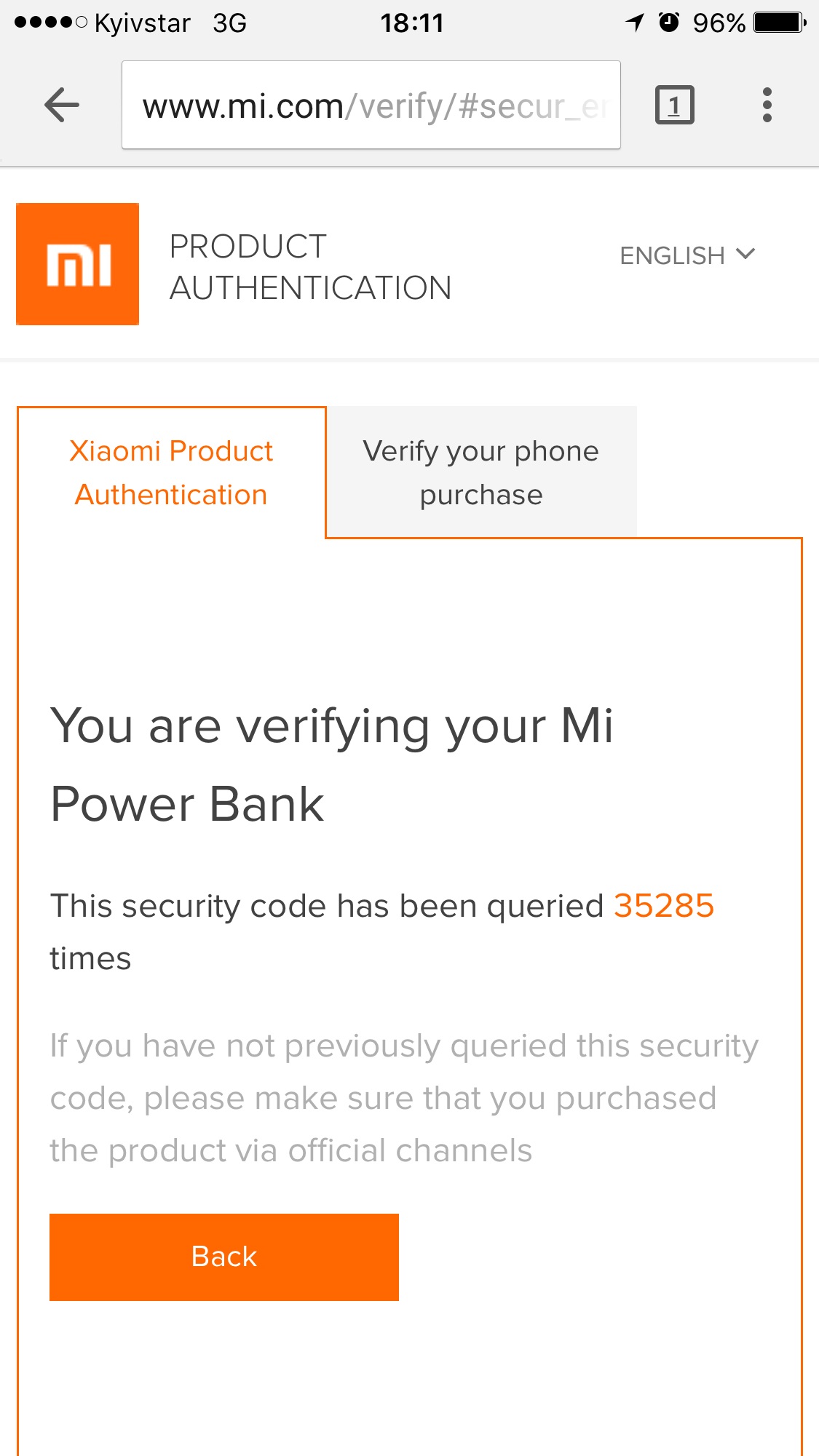

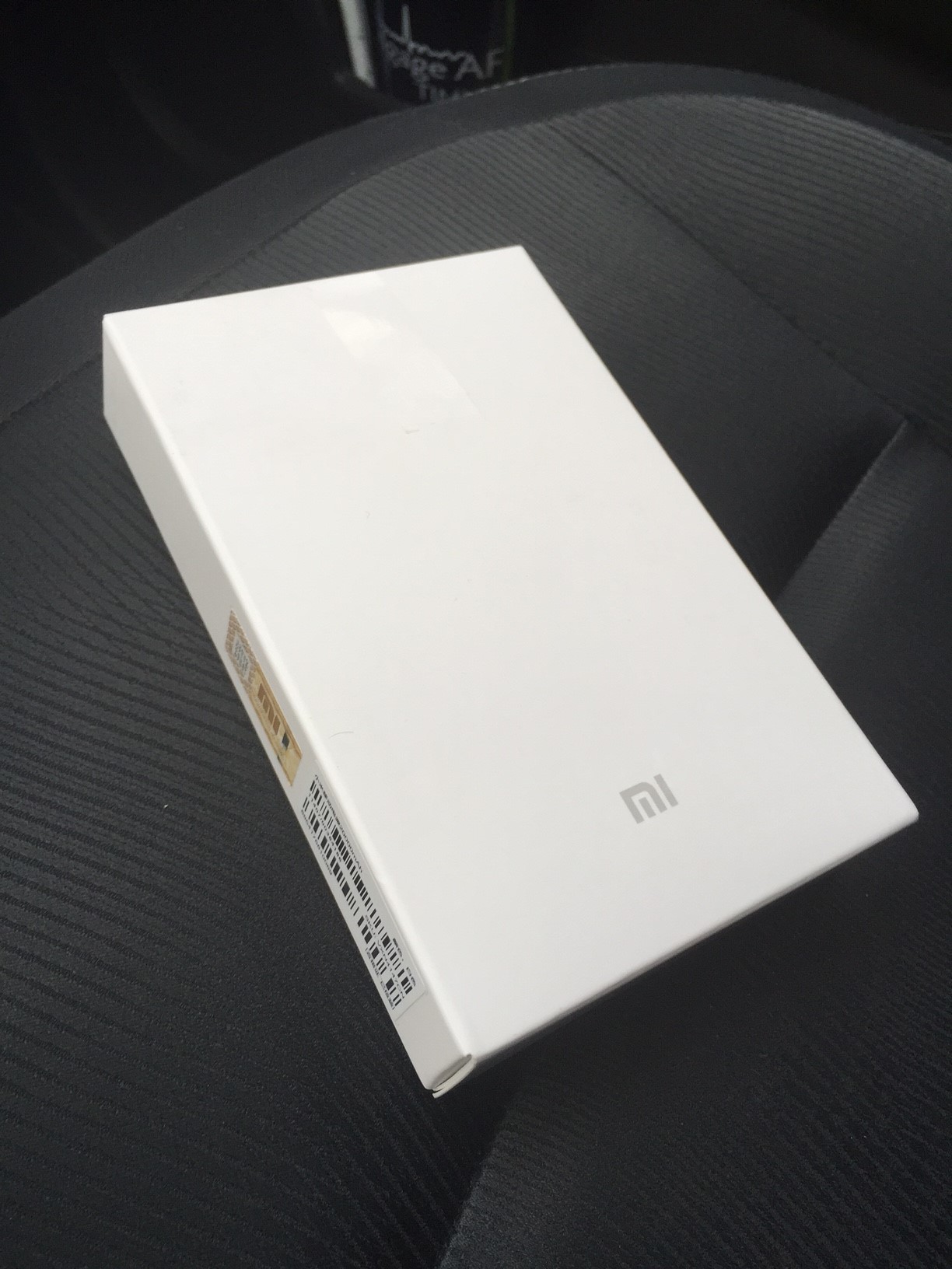

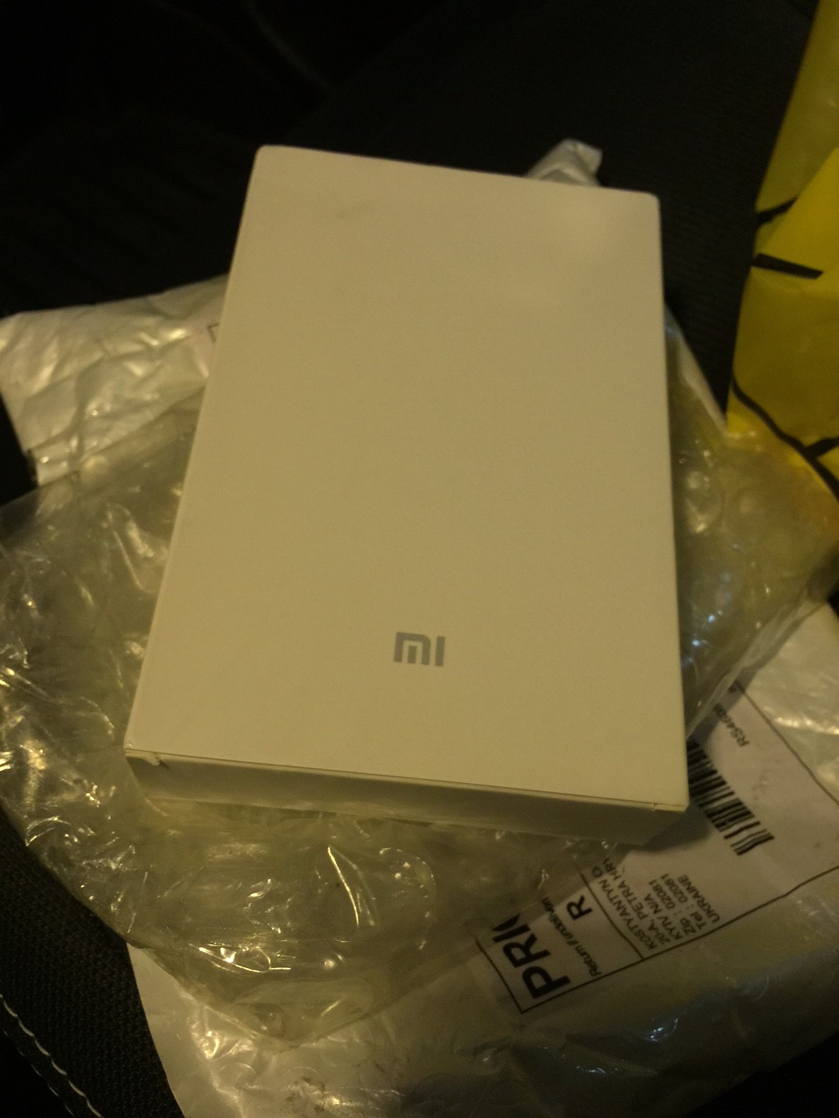

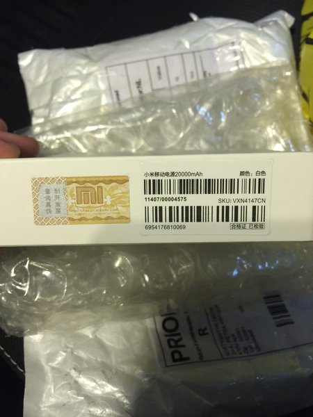

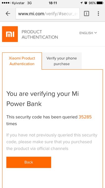

1. Проверка кода аутентичности на сайте производителя в случае оригинала прошла успешно - со второй попытки включилась защита от клонов. На фейк система сказала, что я 35000 какой-то там, кто делает запрос, хотя на коробочке аккуратно была приклеена марочка с защитным слоем над уникальным кодом. Сами коробки, кстати сказать, почти идентичны, не считая того, что картон оригинальной упаковки потолще, а сверху то ли ламинирован матовой плёнкой, то ли ещё как укрыт, но по тактильным ощущениям напоминает коробки Apple. В остальном - этикетки и штрих-коды практически идентичны. Единственное, что я заметил, - это наличие металлической полоски на марке с кодом у оригинала, ка кна банкнотах евро. На фейковой коробке она отсутствует.
- Коробка с фейком - картон тоньше и мелованный, у оригинала - толще и ламинирован матовой плёнкой или пластиком.
- Коды на коробке с подделкой.
- Оригинальная коробка. Так как это официал - у него есть маркировка на украинском (наклейка на задней стороне), а внутри вложена инструкция на украинском.
- Проверка аутентичности фейковой банки.

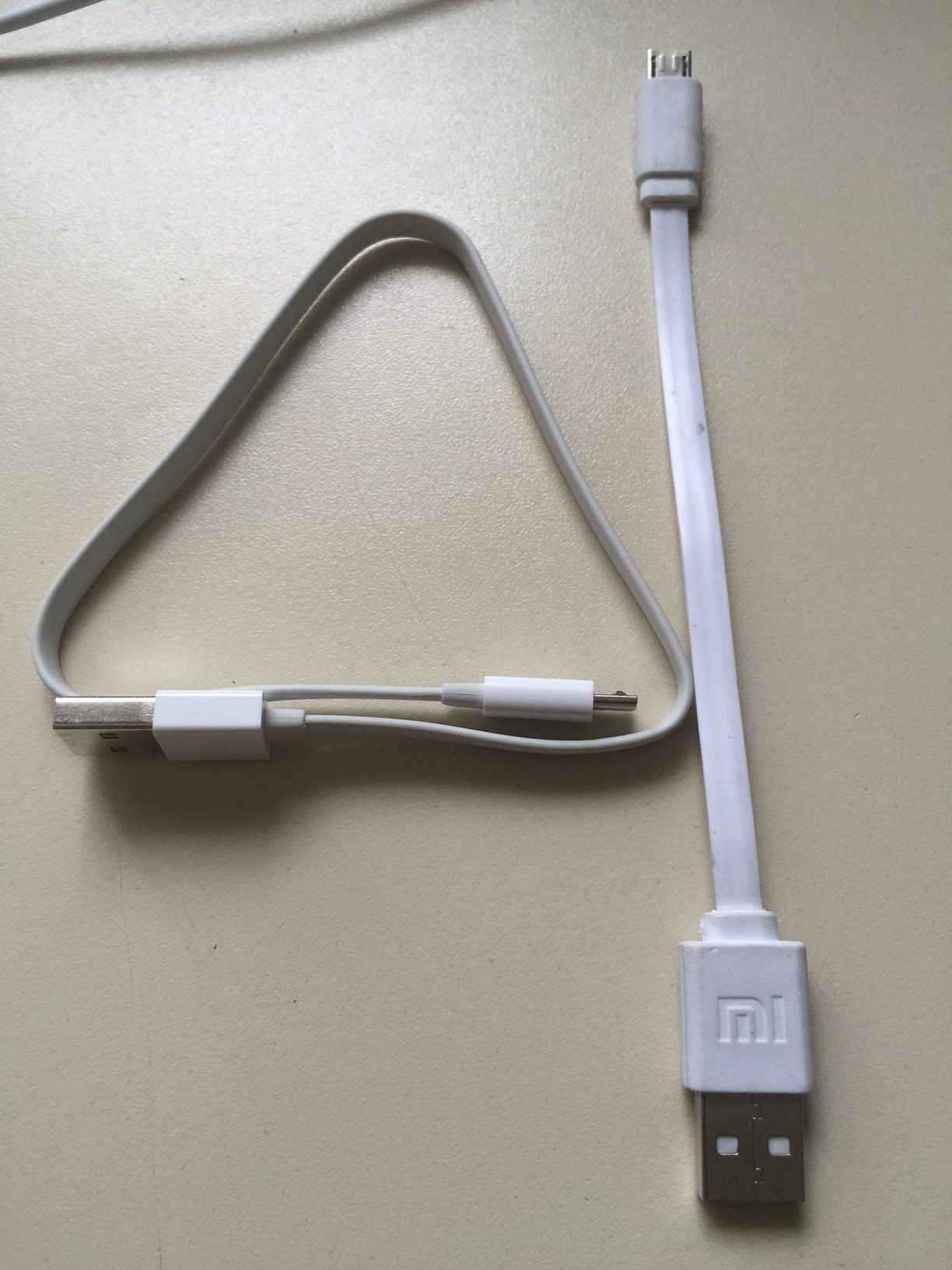

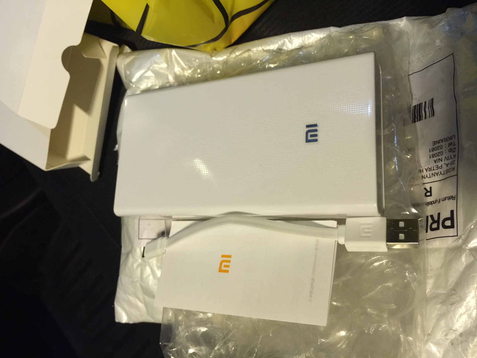

2. Первое отличие комплектации - шнурок. Оригинальный имеет длину 31 см, пластиковые корпуса штекеров и высокие рубашки кабеля. Сам кабель светло-серого цвета и держит форму, на корпусе мини-USB штекера маркировка в виде молнии. Никаких прочих маркировок нет. Фейковый - короткий, ярко белого цвета, очень мягкий и не держит форму, корпуса разъёмов - резиновые с короткими рубашками, на бОльшем - маркировка MI, что само по себе уже 100% признак подделки.
- Шнуры в комплекте - фейк справа.
- В упаковке с фейком вложена такая же инструкция, как и у оригинала.

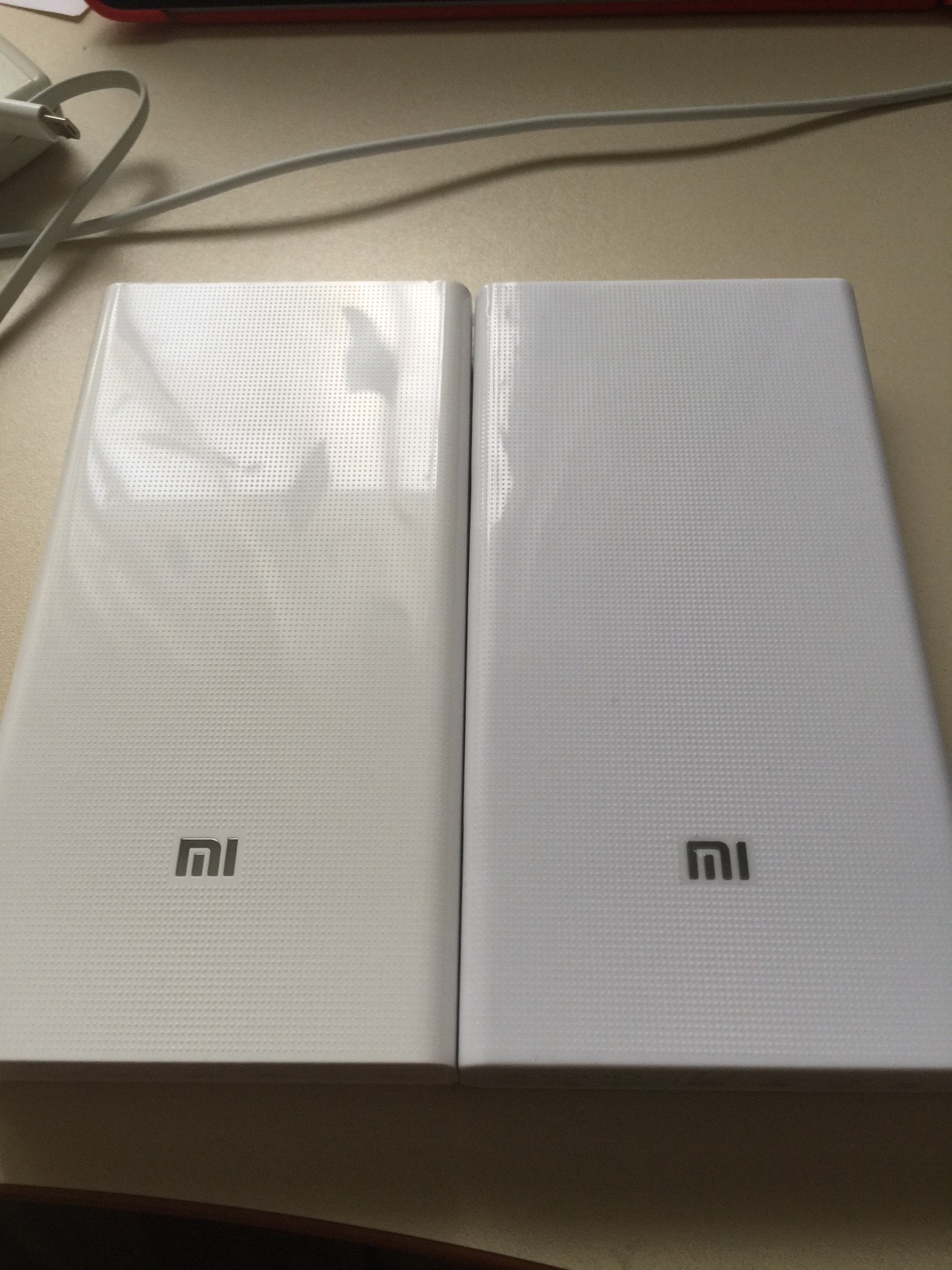

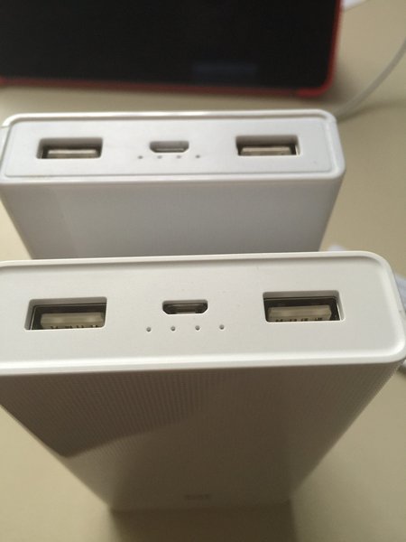

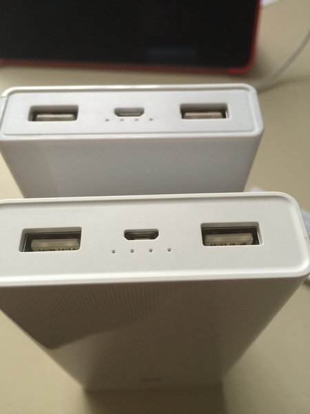

3. Цвет корпуса оргинала - молочный, стыков практически не видно, логотип нанесён более плоско, без прямоуголной выступающей окантовки.
- Оригинал слева.
- Верхние торцы - фейк сверху.

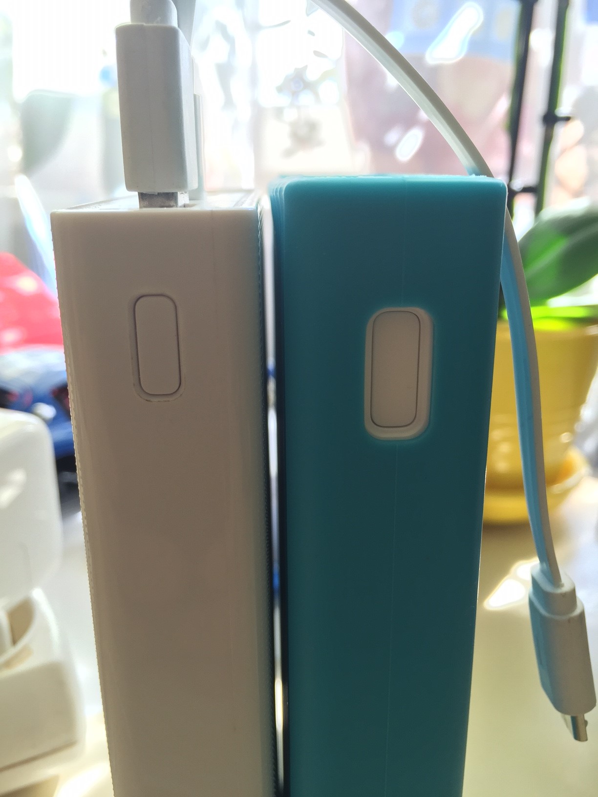

4. Кнопка отключения фейковой банки - меньше и выше, поэтому в прорезь оригинального чехла она целиком не попадала.
- Кнопки отключения - оригинал в силиконовом чехле.

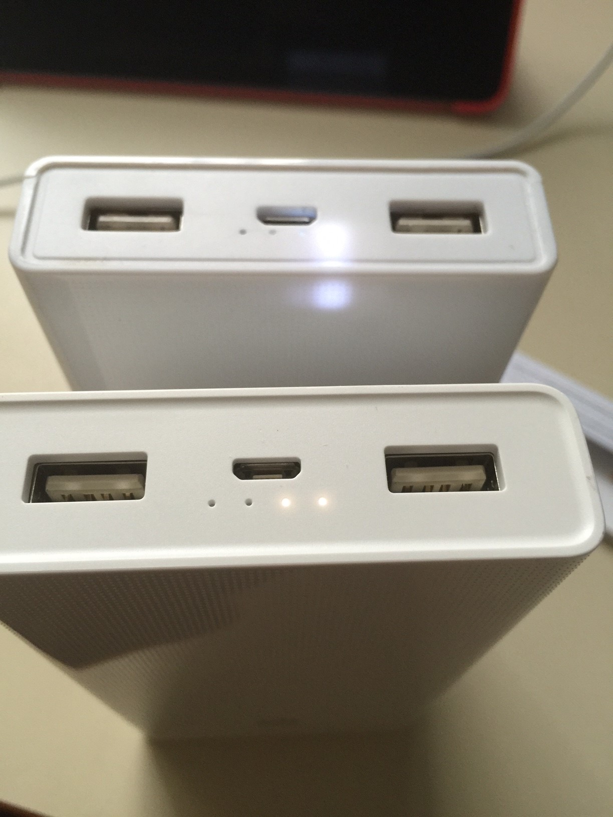

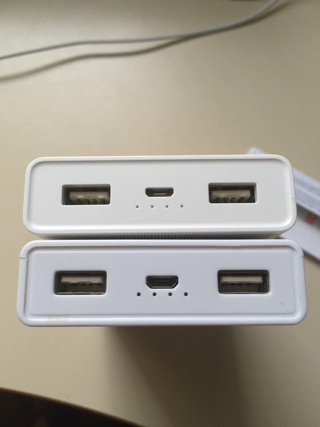

5. Верхний торец оригинала не имеет никаких бороздок, и как-бы накрывает края корпуса, вырезы под порты строго под размер металлических разъёмов. Особенно хорошо видно на мини - у фейка видны края встроенного металлического разъёма, у оригинала - нет. Прорези диодов у оригинала меньше, сами диоды не такие яркие и более тёплого цвета, сквозь корпус не просвечивают, как у подделки.
- Отверстия на торце оригинала меньше и более плотно прилегают к штекерам.
- Диоды фейка просвечивают сквозь корпус.

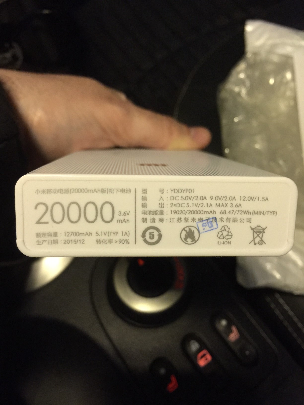

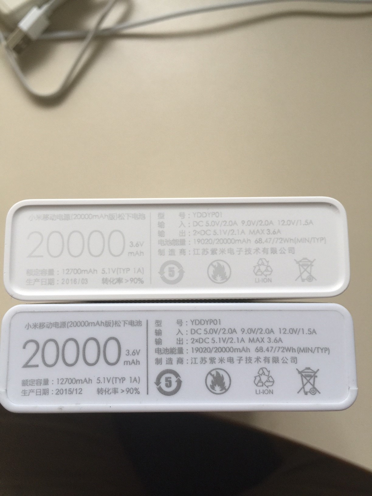

6. На нижнем торце маркировка у фейка более яркая, с клеймом контроля качества и если присмотреться - искривлена по краям.
- Торец подделки - яркая надпись с искажением по краям и печатью QC.
- Маркировка - оригинал сверху.
7. Сама банка в руке создаёт ощущение, что аккумами наполена только нижняя подловина поддельного девайса, а у оригинала вес распределён без перекосов. Вес оригинала на кухонных весах оказался - 385 г, подделки - 295 г.

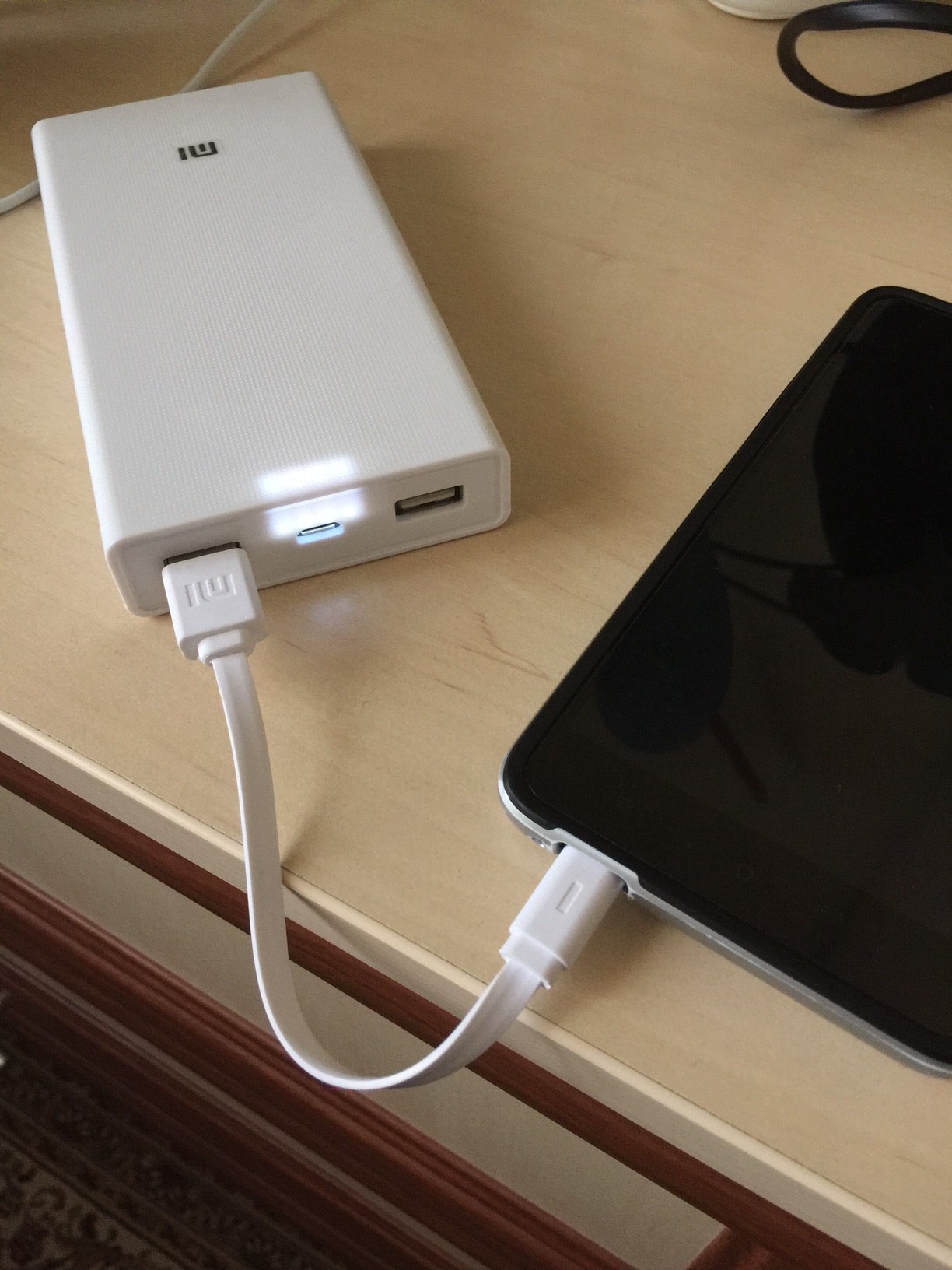

- Фейк заряжает смартфон - горят все диоды, а моргает только один крайний в зависимости от того, насколько заряжена банка. У оригинала все диоды мигают вместе - 1, 3, 3 или все 4, в зависимости от остатка ёмкости.

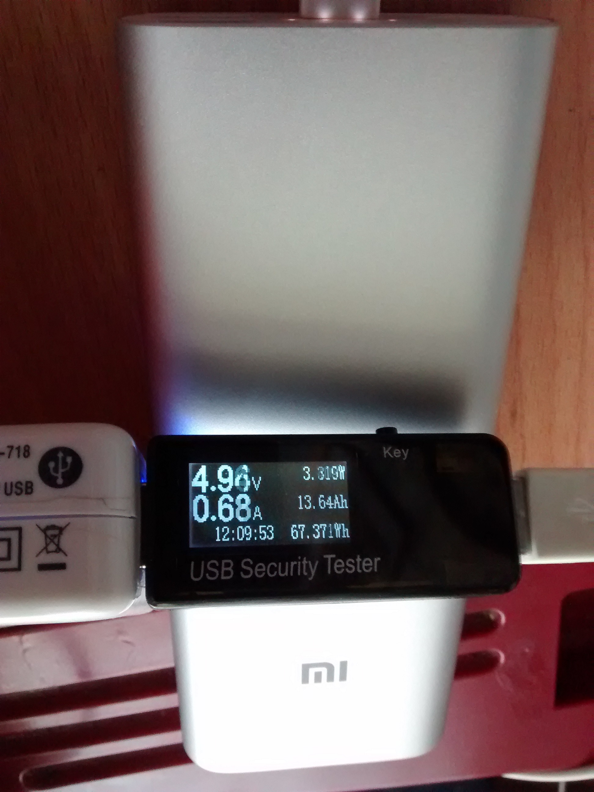

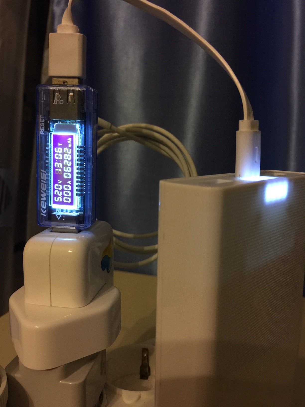

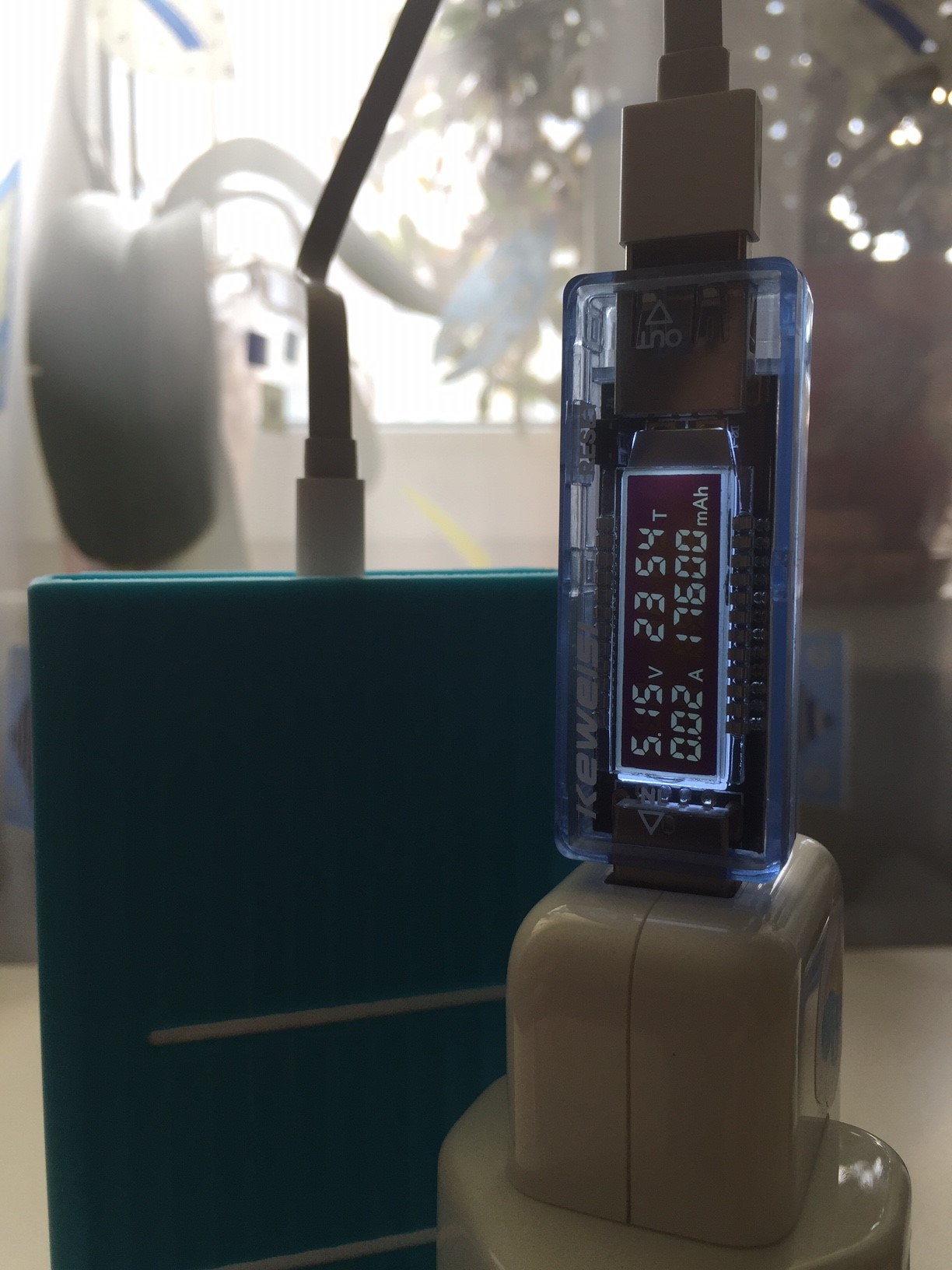

8. Зарядки фейка после нескольких циклов хватило на то, чтобы полностью зарядить Xiaomi Redmi Not 3 сына и мой Apple 6+ примерно наполовину. Из магазина оригинал имел 50% заряда и залил полностью iPad Pro 9,7, мой телефон и парочку электронных книг. Сейчас купил тестер и следующим постом через пару дней выложу результаты ёмкости обоих, а также скорости зарядки. Сейчас поставил фейк, но он, как видно, не поддерживает быстрой зарядки и берёт от зарядки iPad в 5V 2,1A всего 0,79А. За 150 минут набрал всего 1500 мАч.
Заряжает быстрее девайсы оригинал, но это пока субъективно, однако греется при работе сильнее фейк районе платы.
