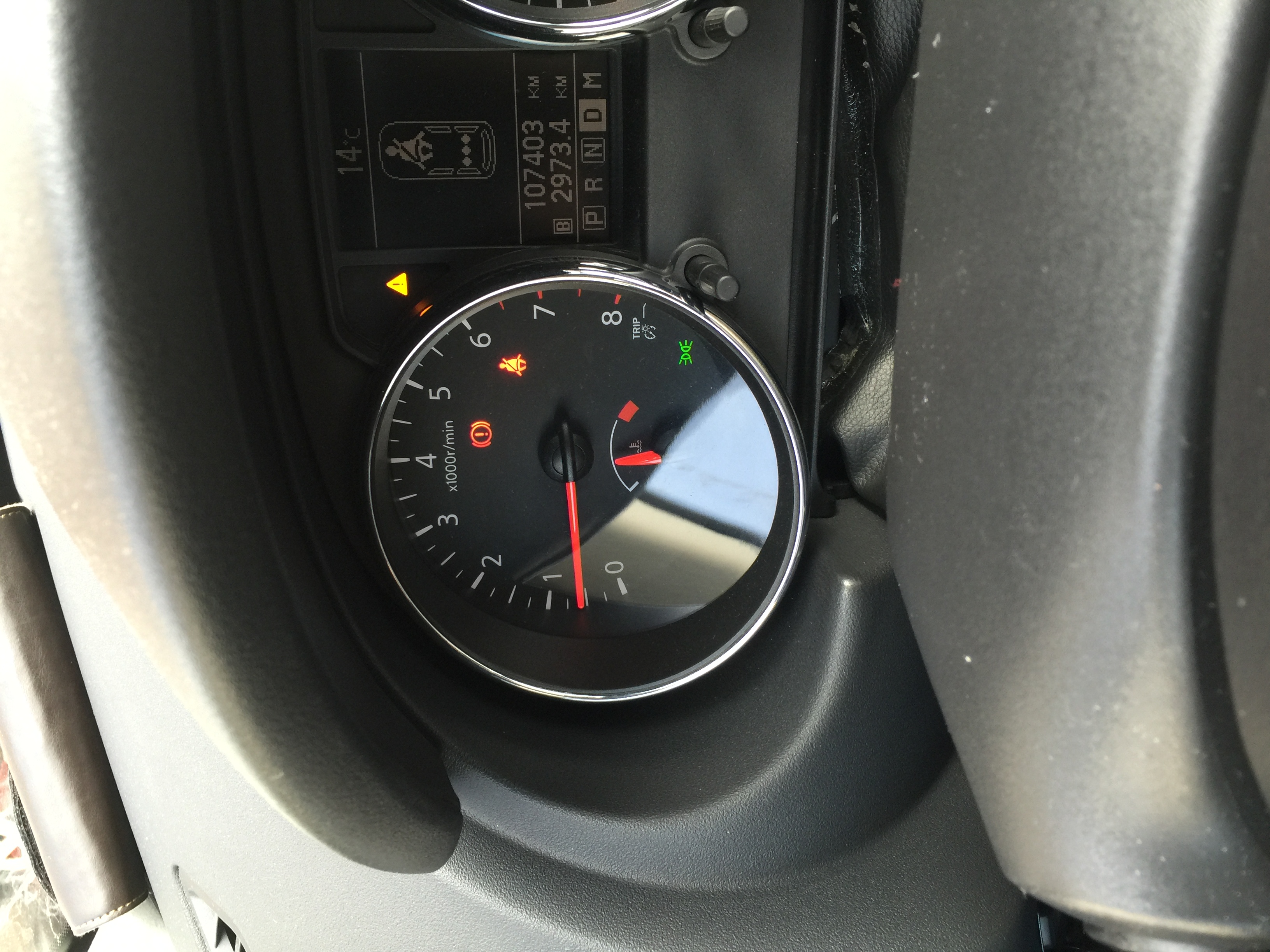

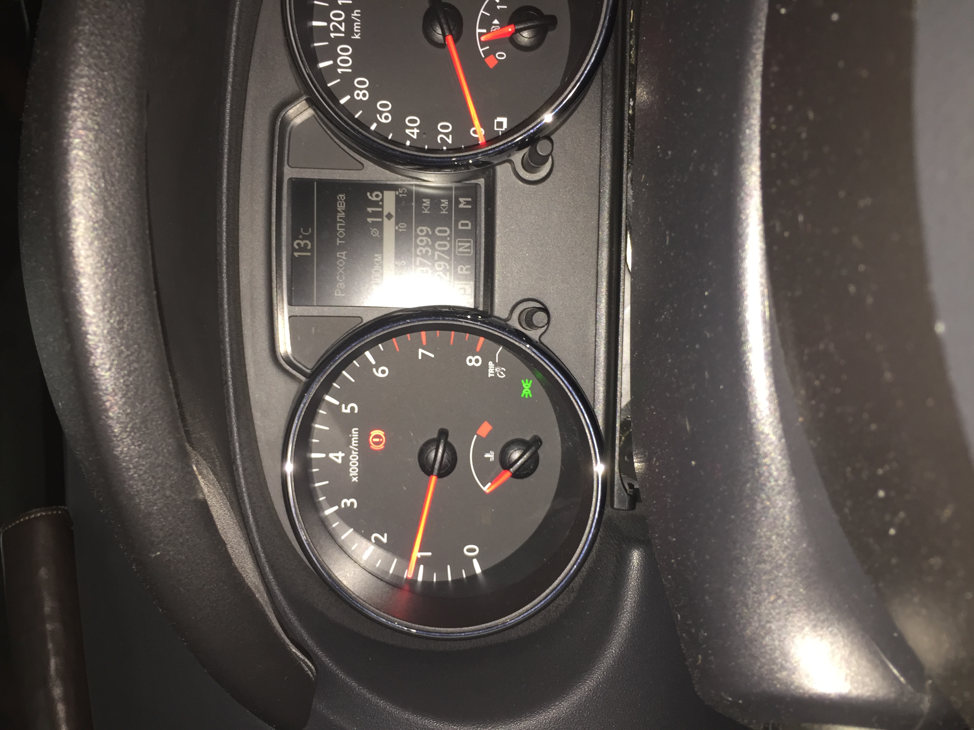

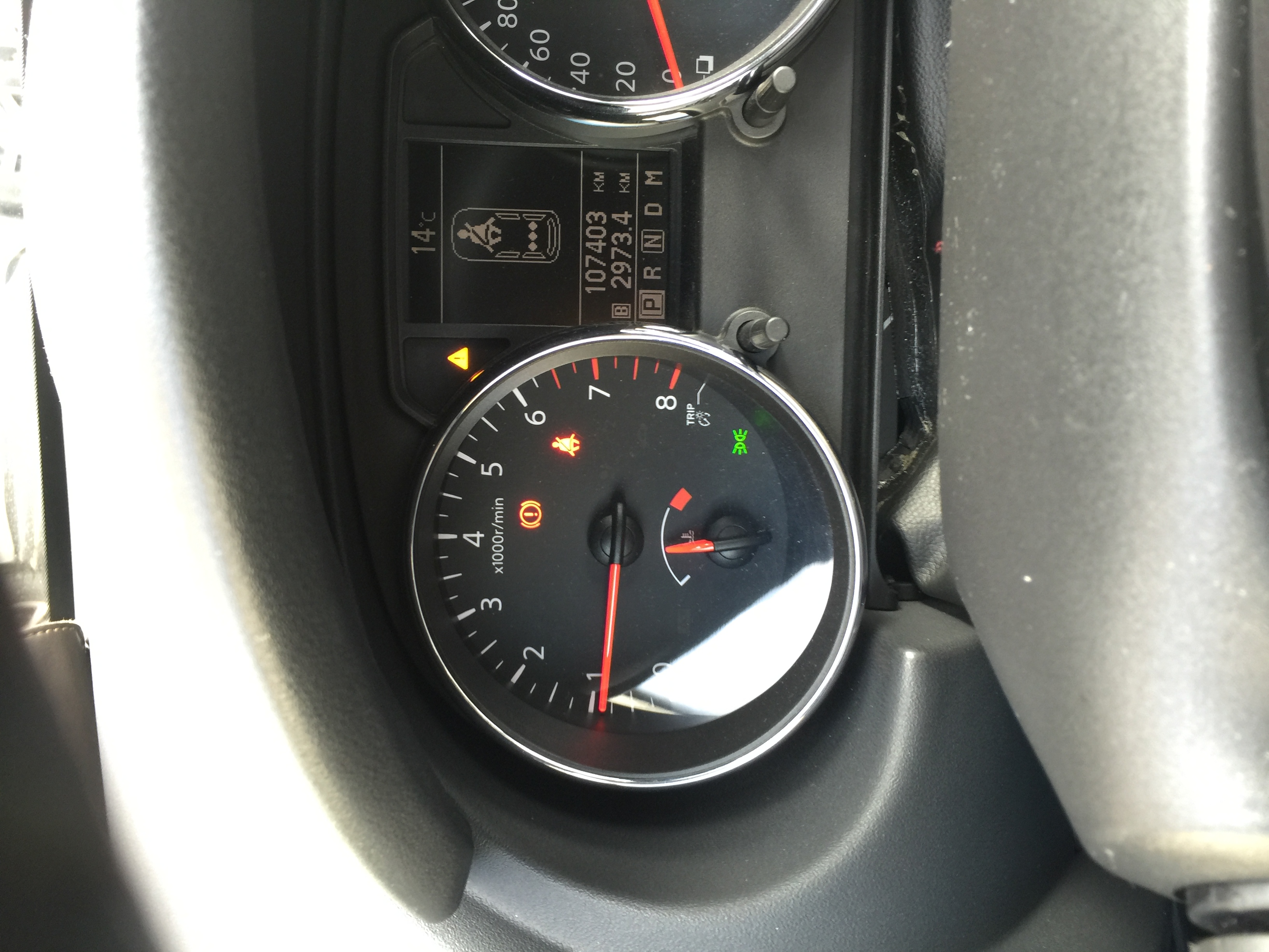

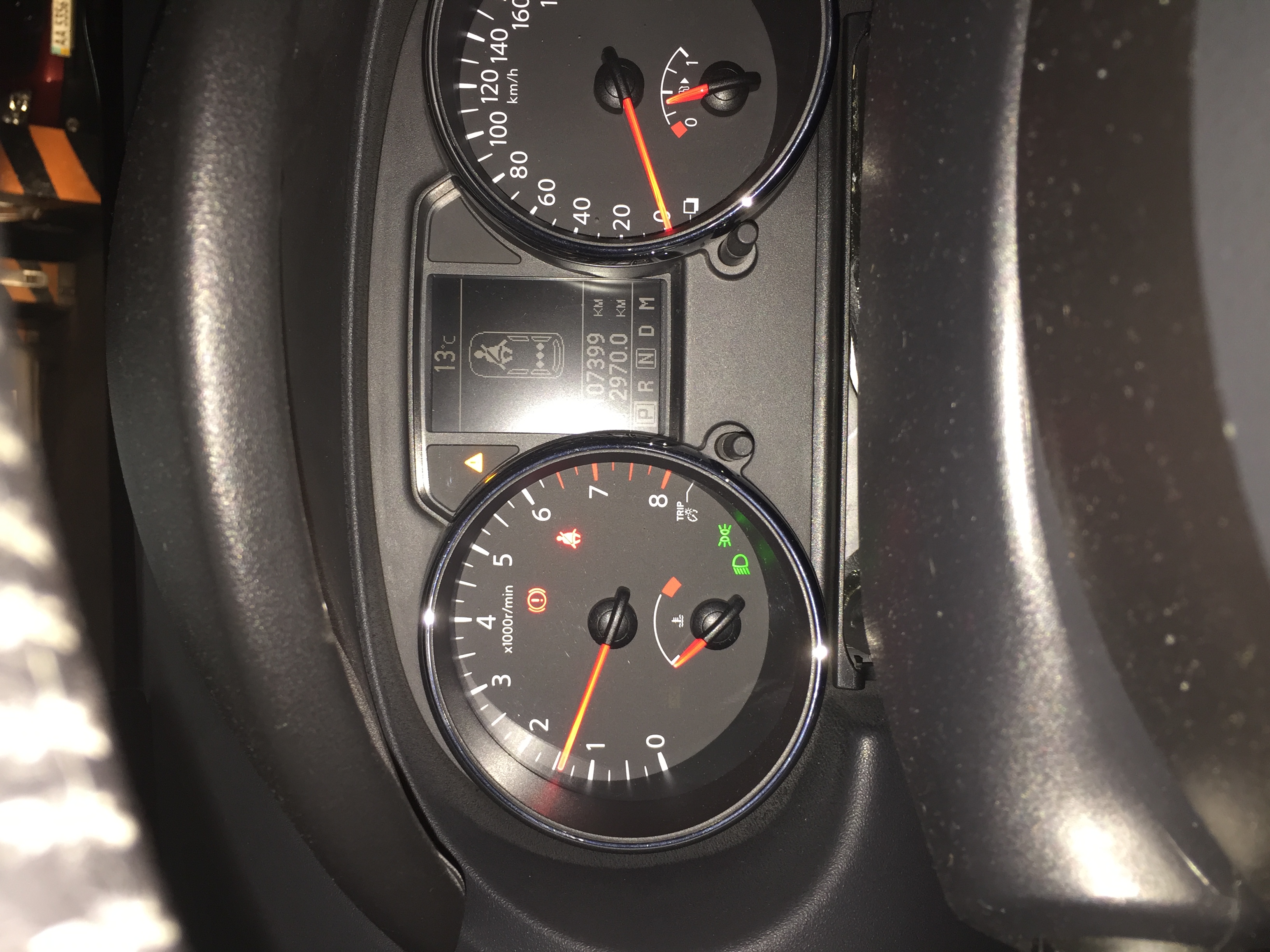

Машина холодная, запускаем двигатель, выключаем климат и ближний свет.
Через 2 минуты.
Втыкаем Drive.
Машина прогрета, запускаем двигатель и выключаем климат и свет.
Drive.
Да, на светофорах прогретый двиг крутит в районе 600-700, не ниже. Если калибровка тахометра верная, конечно. :)

З останього фото Kostya, як зробив би висновок, що оберти менше 600. З фото стрілка тахометра знаходиться орієнтовно десь на 1/3 відстані від 500, між поділками 750 та 500, тому оберти будуть складати 500+1/3*250=583.
В позиції N при виключеному кондері оберти майже не змінюються
