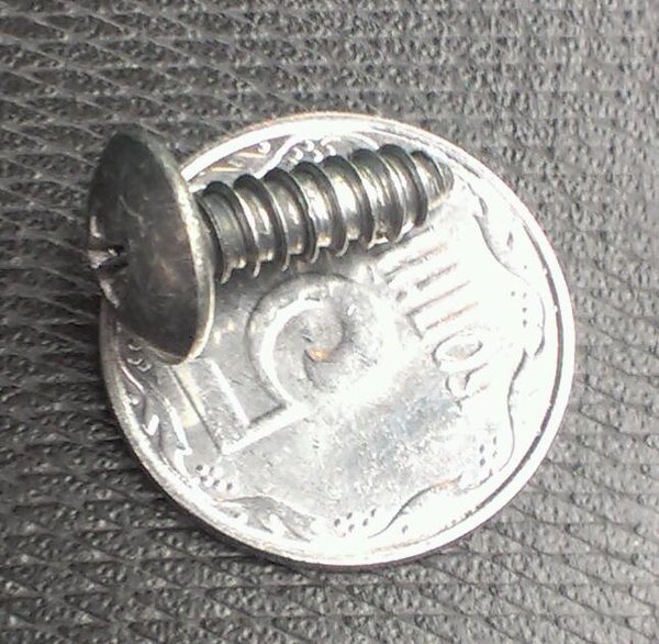

vchyrkov, лови.
а на чем оно тогда держится? :)

Сообщение vchyrkov » Ср окт 30, 2013 10:27:51
Sheyk писал(а):vchyrkov, лови.
Сам удивляюсь.
За фото большое спасибо!
