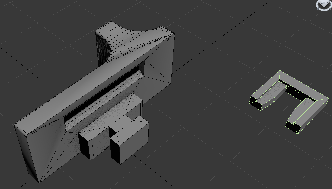

Про отверстия всё верно объяснили. Количество полигонов на цену не влияет, но многие сервисы откажутся печатать деталь, пока там миллионы полигонов (их слайсер просто будет ошибку выдавать).
Моя деталь стоила 70грн. год назад. Это переключатель света на мотоцикле. Размеры около 2х3х1 см.
https://www.dropbox.com/s/51bkbbdej3f2d ... t.max?dl=0https://www.dropbox.com/s/v9t6mucxwdwdj ... t.STL?dl=0http://screencast.com/t/LpImXYzLShttp://screencast.com/t/QGXYwkBmIp4o
![2015-10-23_1833[1].png (167.22 KiB) Просмотров: 7118 2015-10-23_1833[1].png](./download/file.php?id=22510&t=1&sid=3d78f1a12815d462ea6f628217b0bcc0)

Igips писал(а):Моя деталь стоила 70грн. год назад
космос какой-то, 70грн за 2 грамма?! Загрузил stl в онлайн калькулятор не самой дешевой киевской фирмы, получил следующие цены:
или 70 грн это с моделированием, возможно доставкой?
