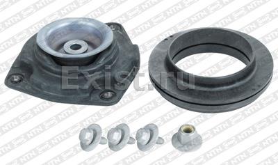

Я так понимаю что опоры амортизаторов тоже желательно поменять? А с ними заодно и опорные подшипники.
Есть комплекты фирмы SNR, опора + подшипник.
Правый KB668.03, левый KB668.04.

Сообщение bykovdima » Вт сен 22, 2015 07:22:24
oleg_t писал(а):Я так понимаю что опоры амортизаторов тоже желательно поменять? А с ними заодно и опорные подшипники.
неплохо бы, особенно если ни разу их не менял или давно это было.
т.к. их замена также требует снятия стоек, а процедура эта недешевая
