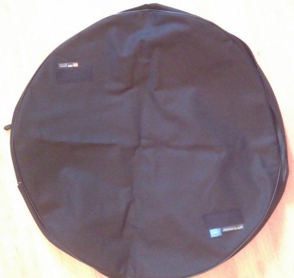

Акция для Кашкаев с установленным ГБО!
Кто первый застрахуется по Каско - в подарок получает новый качественный чехол на запаску - докатку.
Условия страхования тут: viewtopic.php?f=70&t=10956
