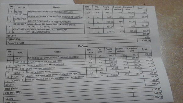

Как и обещала, отчет,-прошла сегодня ТО 2 года, , перед этим, по совету форумчан, заехала на инго-авто, поменяла воздушный и салонный фильтр, брала оригинал, с работой обошлось 725 гривен, поехала в воскресенье на ТО, так как скидка 15% на запчасти и 25% работа, экономлю :) , первое-цены у них на сайте не актуальны, намного дешевле запчасти, фильтра, что поменяла, обошлись бы мне на 100 гривен дороже, а не по 700гривен, как указано, свечи не 2200, а 1200, их не меняла, по вашей подсказке, они были не против, но намекнули, чуть что, гарантия тю тю, ну да ладно, сказала подкоплю и может подъеду, за фильтра ничего не сказали, у них меняла только масляный, развал проверка 1 гривна, если надо делать, 200 гривен, я сделала, так как после смены резины на лето, это не помешает , да и диагностика это подтвердила.Еще отзывная по рулевому, проверили, все ок.Вообщем около 2 часов и я дома.Спасибо всем за советы и участие

helenа писал(а):Как и обещала, отчет,-прошла сегодня ТО 2 года, , перед этим, по совету форумчан, заехала на инго-авто, поменяла воздушный и салонный фильтр, брала оригинал, с работой обошлось 725 гривен, поехала в воскресенье на ТО, так как скидка 15% на запчасти и 25% работа, экономлю :) , первое-цены у них на сайте не актуальны, намного дешевле запчасти, фильтра, что поменяла, обошлись бы мне на 100 гривен дороже, а не по 700гривен, как указано, свечи не 2200, а 1200, их не меняла, по вашей подсказке, они были не против, но намекнули, чуть что, гарантия тю тю, ну да ладно, сказала подкоплю и может подъеду, за фильтра ничего не сказали, у них меняла только масляный, развал проверка 1 гривна, если надо делать, 200 гривен, я сделала, так как после смены резины на лето, это не помешает , да и диагностика это подтвердила.Еще отзывная по рулевому, проверили, все ок.Вообщем около 2 часов и я дома.Спасибо всем за советы и участие
Смотрите пункт 1 в разделе работы. ТО 30 000. У вас не то 30 000. У вас ТО 2 года. Это две большие разницы. Я же вам говорил читайте внимательно. Вот они вас и обманули на 257 грн. плюс НДС. Потом компьютерна диагностика ? Она не входит в стандартные операции ТО 30 000? То же развод. После проведения "акционного" осмотра развала схода , они вам распечатку дали, что у вас есть проблемы? Если нет, то же развод. После каждой смены резины развал делать необязательно. Про гарантию за свечи это вообще жесть. Я бы в Ниссан украина настрочил письмо с жалобой. У вас пробег 16 000, какие свечи?

По развалу дали распечатку, а как они могут назвать это ТО, если такого понятия как ТО 2 года в прайсах нет? Ну может и надули? По поводу свечей они ссылаются уже, или 2 года или то30, но не настаивали, типа рекомендовали, тоже не пойму зачем? Вообщем ,полное ТО30, в воскресенье со скидками обошлось бы в 4200, а не 6200, как указано на сайте (с заменой свечей), делала на корабельной, АвтоАльянс.
