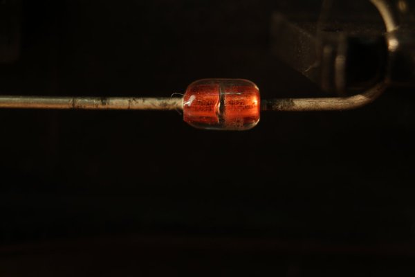

Re: Сдохла муфта компрессора кондиционера
Сообщение Викторович » Ср мар 11, 2015 17:50:39
Torpedo писал(а):КД522А?
Там не диод стоит а терморезистор.
Наверное такой как на картинке.
Сообщение Викторович » Ср мар 11, 2015 17:56:30
типа такой.
MF58 200K
