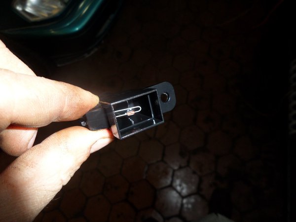

Вот вроде нашел номерок сенсора температуры в салоне 27720-15U00. примерно +- 20$
- Torpedo
- Сообщений: 15184
Re: Сдохла муфта компрессора кондиционера
Ср мар 11, 2015 17:43:00
Alexsoff писал(а):примерно +- 20$
КД522А?
Викторович
- Викторович
- Сообщений: 2040
- Зарегистрирован: Чт июн 07, 2007 12:14:39
Ср мар 11, 2015 17:50:39
Torpedo писал(а):КД522А?
Там не диод стоит а терморезистор.
Наверное такой как на картинке.

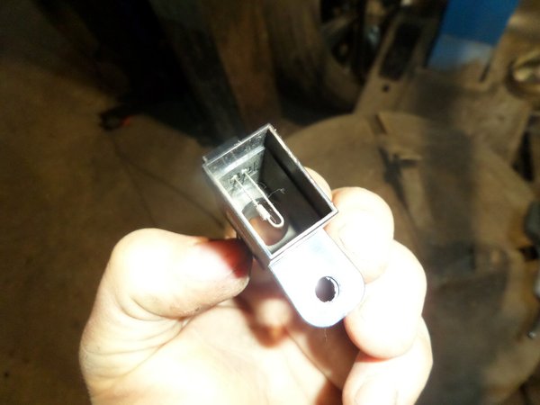

я так понимаю , что при желании и прямых руках , пошерстить кардачи и с помощью паяльника можно не покупать орг. датчик .

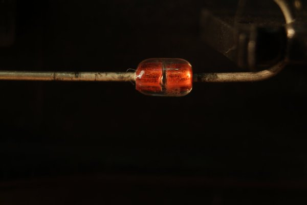

Викторович
- Викторович
- Сообщений: 2040
Ср мар 11, 2015 17:56:30
типа такой.
MF58 200K
