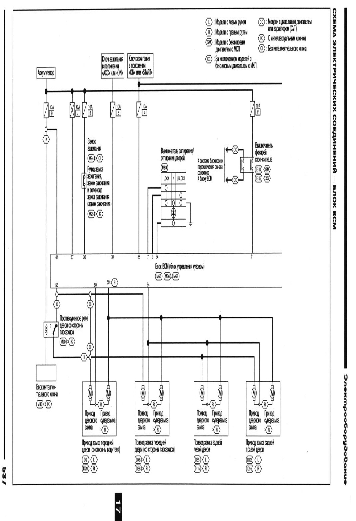

По схеме подсветка номера на одной шине питания с габаритами (значит, светят вместе)... и эта шина идёт на микропроцессорный блок распределения питания.
Рисковать не хочу, чтоб не спалить его электронику.

Из схемы видно, что сигнал на открывание замка водителя идет с контакта 60 блока ВСМ, скорее всего через какую-то электронику. Общий провод всех замков, с контакта 56, тоже наверное не на прямую к "массе". Поэтому, приложив 12в к заднему фонарю мы, наверное, не подадим его на замок. Как оно устроено в блоке ВСМ, нам не известно. #-o Думаю, правильно будет подключить аккум, попросив у соседа по гаражу (типа "прикурить") и открыть замок ключем или сигналкой. :sad:
