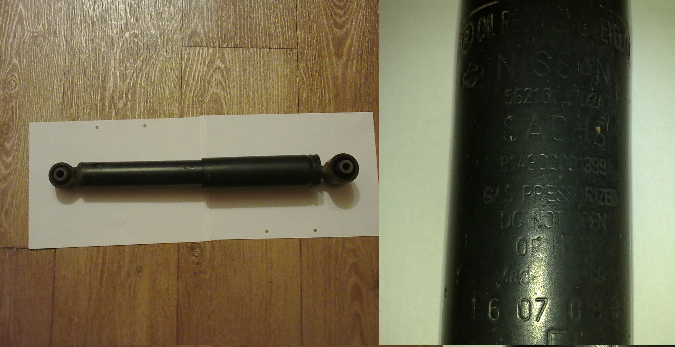

Сегодня провел некие эксперименты с задними аморами.
Вообще у меня стоят такие аморы:

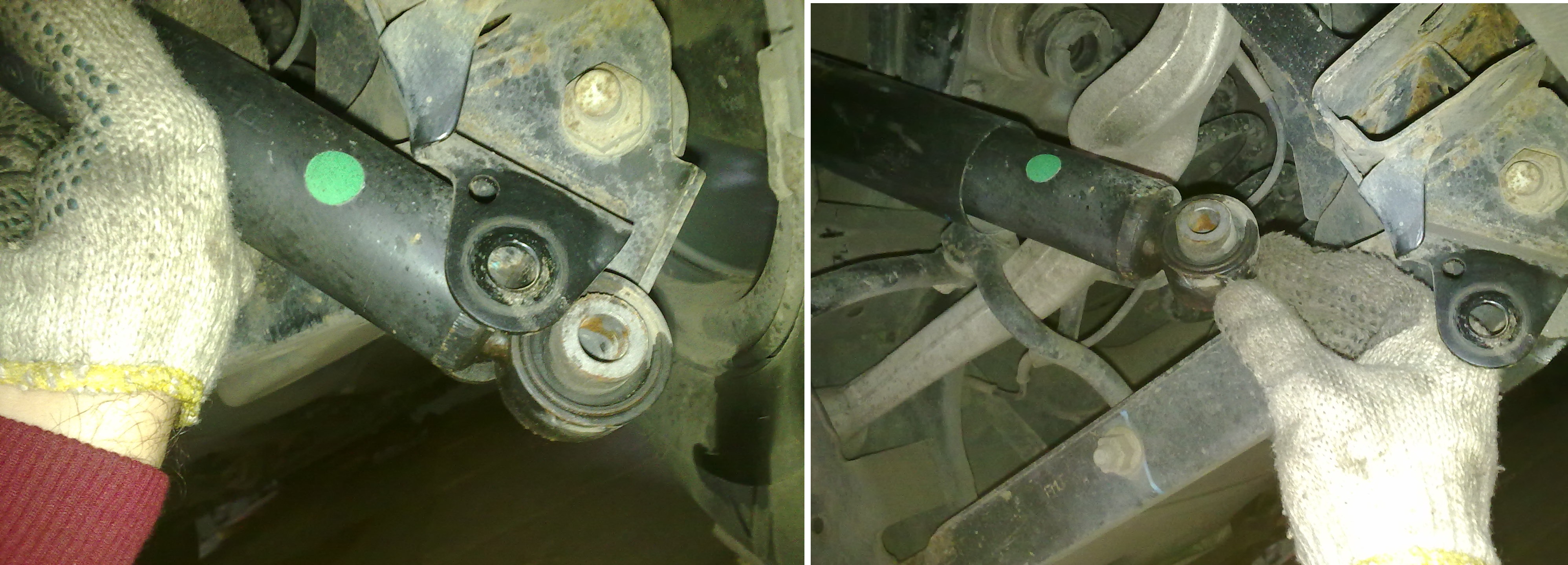

Сообщение Yupiter » Сб ноя 15, 2014 20:53:57
Как я и собирался, я открутил задние амортизаторы. Полностью снять не удалось т.к. сверху открутить никак не получилось. Открутил только снизу оба амора, привязал их шнурком что бы не болтались и поехал кататься.
Результат катания без аморов показал, что грохотали у меня сзади именно они - аморы.
Без них я ехал и плакал. Плакал от радости что зад у меня не грохочет. Если грохот и раздавался то спереди.
Без аморов зад машины очень раскачивало, ехал медленно, устойчивости не было вообще. Короче как на батуте. После проезда полицейского авто еще метров 50 прыгало.

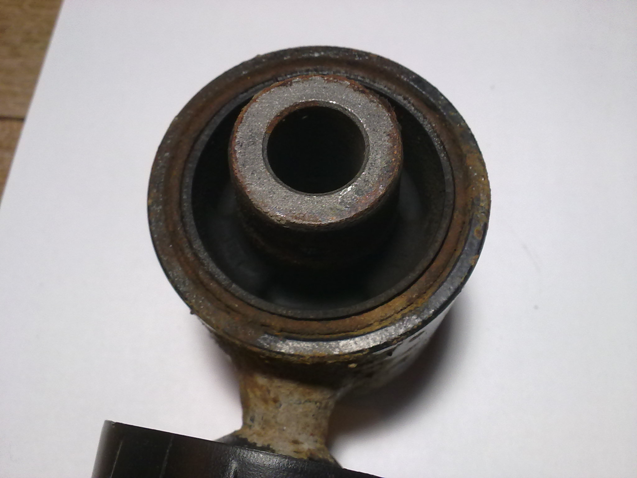

Пользуясь случаем мудохания с аморами я решил произвести некие замеры (думаю раньше уже это делали, но все же)
Аморы были прикручены только вверху, а снизу я их руками качал туда сюда, работают они нормально, ходят туго как и должно быть, люфтов и стуков никаких не обнаружил. Сайленты и втулки в поряде.
Я попытался максимально вытянуть амор и максимально его утопить. Учитывая что авто стоял не на подъемнике а на колесах я смог вытянуть амор лишь на пару сантиметров ниже чем его крепление. При утапливании он уходит достаточно глубоко.

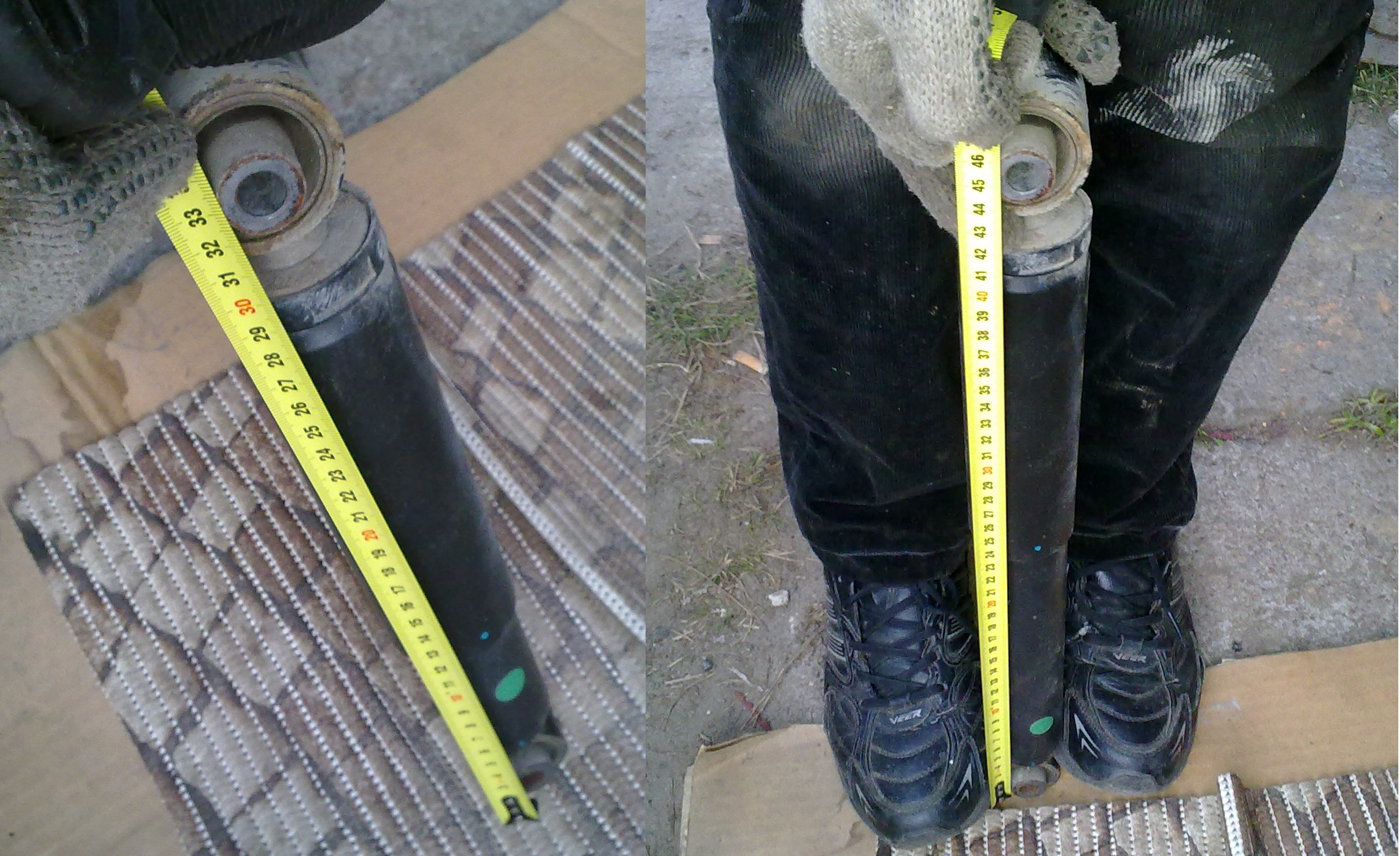

Купил удлинитель воротка я все же открутил амор полностью. По этому поводу сделал еще замеры. Может кому пригодится
Длина максимально вытянутого и утопленного
Разом ми сила!

Из за того что аморы стоят не ровно а пол углом, при раскачивании они очень быстро убивают сайленты. Поскольку они одновременно и зажаты намертво болтом и вынуждены постоянно смещаться. Все нагрузка приходится на сайленты и втулки
Теперь у меня очень интересный вопрос к знатокам.
Учитывая что мои амортизаторы в рабочие и сайленты в норме, почему они грохотали?
Разом ми сила!

Yupiter писал(а):Длина максимально вытянутого
Короткие какие-то, всего 45 см. Получается ход амортизатора всего 12 см.?
У меня ниссановские Сакс были 47,5 см.

Сообщение Yupiter » Сб ноя 15, 2014 23:38:09
Wowik писал(а):Снял свои задние. Стояли NISSAN WK1 TOKICO 56210 CHINA. Прошли 103200км и еще в хорошем состоянии. Межосевое расстояние в разжатом виде 500мм. Поставил Нивовские KYB 344442 по 377грн за штуку. Межосевое немного больше - 525мм. В понедельник проеду 1000км, узнаю, стало ли комфортнее ехать сзади.
А мои аморы воще 45,5 см.
Разом ми сила!
