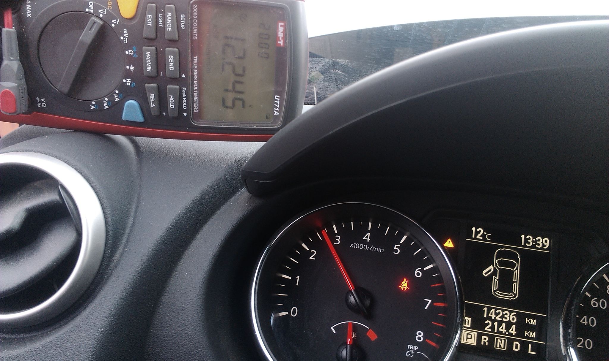

Решил перед зимой проверить аккум, дабы исключить всякие неприятности. Глядь, а глазок черный. Поставил на зарядку (умная зарядка с процессором). Вот уже на дисплейчике Akk full, а глазок и не думает зеленеть. После зарядки и ночного отстоя на клеммах аккума 12, 5 в. Должно быть 12,7 минимум. Чешу репу
, машинка меньше года в эксплуатации. Проверяю генератор с регулятором: на холостых оборотах двигателя меряю напругу на аккуме. 14,3 в, нормальный результат.
Проверяю на 2500 об/мин- полная фигня
получается в движении аккум не заряжается, похоже, что он засульфатировался и до полной емкости его не зарядить.Какие будут мысли у коллективного разума по техническому аспекту проблемы ? И смогу ли я требовать у диллера замены аккума по гарантии, если причина будет в неисправности генератора (регулятора)?

Ситуация интересная. При увеличении оборотов напряжение с генератора должно расти. Его компенсирует только регулятор напряжения уменьшением тока возбуждения катушки генератора. Тут имеем место наоборот: при увеличении оборотов напряжение в бортсети падает. Что-то не так с регулятором напряжения. Причем если бы аккумулятор брал большой ток зарядки, то он тем более садил бы генератор на холостых оборотах, а этого не происходит.
Клеммы аккумулятора почистили от окислов и грязи? Провода к аккумулятору и с него на массу авто проверяли? Сам генератор нормально прикручен к двиглу? Ремень тоже в норме, не проскакивает на генераторе (без характерного звука)? Муфта генератора не проскальзывает на оси самого генератора? Хотя в последнем случае она бы уже давным-давно "приплыла".

Ситуация на втором снимке явно не нормальная и если ее не устранить, то аккуму ездить будет не долго. И, скорее всего, возникла недавно. Иначе бы аккум уже не дышал. Про некорректное измерение- вполне может быть, завтра перепроверю другим прибором.
elektron писал(а):Клеммы аккумулятора почистили от окислов и грязи? Провода к аккумулятору и с него на массу авто проверяли? Сам генератор нормально прикручен к двиглу? Ремень тоже в норме, не проскакивает на генераторе (без характерного звука)? Муфта генератора не проскальзывает на оси самого генератора? Хотя в последнем случае она бы уже давным-давно "приплыла".
завтра все проверю
