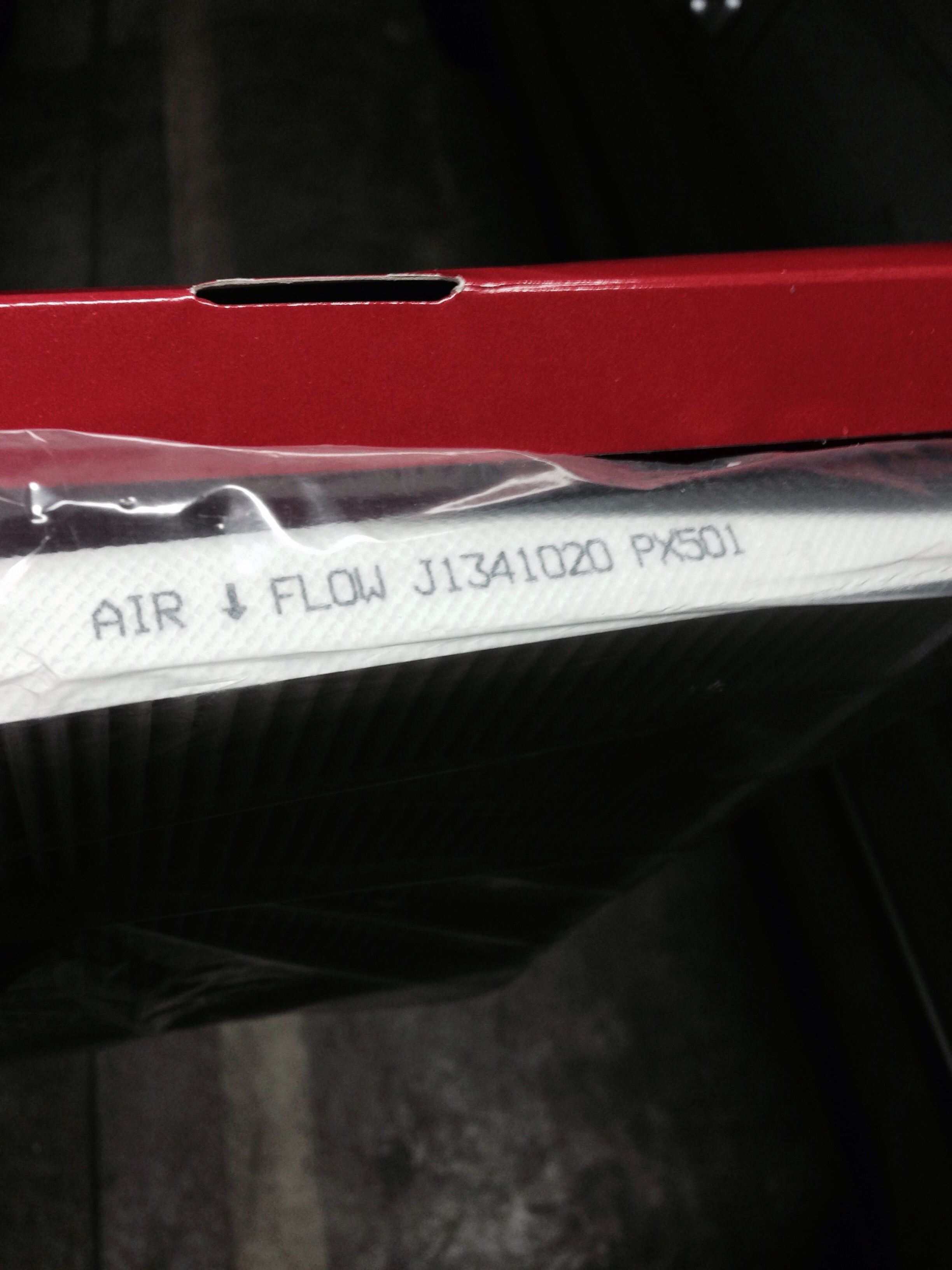

Кстати вопрос по стрелке направления воздуха. Это хорошо если до этого правильно поставили. А если не уверен, то стрелка должна быть в сторону салона или капота?

в сторону салона
