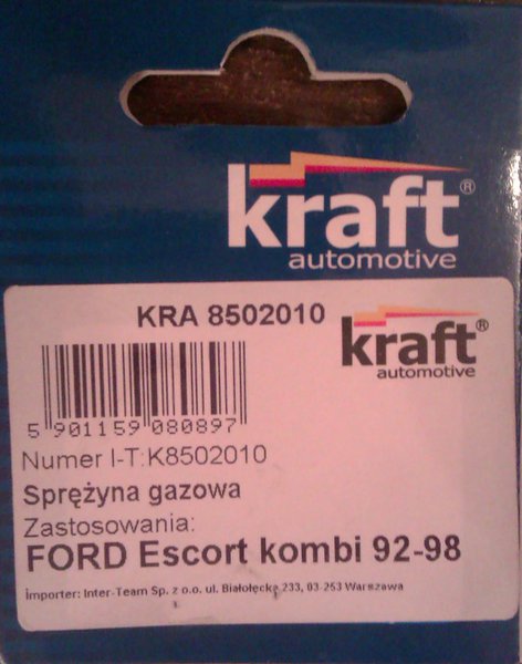

С приходом морозов подуставшие амортизаторы Kager перестали нормально открывать мою обесшумленую крышку багажника.
Купил на замену на Экзисте самую дешевую альтернативу - Kraft Automotive 8502010 (Польша), цена 97 грн. за штуку. Причем у них даже больше выталкивающая сила - 420 Ньютонов против 410 у Kager.
Сегодня установил - доволен, раньше крышка багажника всегда замедлялась в горизонтальном положении, а сейчас уверенно вверх без остановок.
Правда фиксаторы в виде шпилек не очень удобные, но это издержки производства.

Кто не в курсе, после замены родных амортизаторов на Kager или Kraft перестаешь биться головой о крышку багажника, т.к. они длиннее. Но это смотря у кого какой рост, у меня 180.
