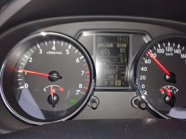

Сообщение Eskulap » Пт июн 27, 2014 07:45:22
Yura_EX писал(а):Доброго дня всім!
Спеціально зареєструвався на форумі, щоб запитати у вас - чи варто купувати зараз Qashqai 2008 року випуску?
Зачем 2008-го если есть 2012-го отличная машинка с расходом 3,4 л/100 :smile: и реальным пробегом 40 тыщ, ТО проходила у оф. диллера, еще 1 год ГАРАНТИИ!!!!
viewtopic.php?f=72&t=14548
