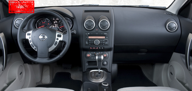

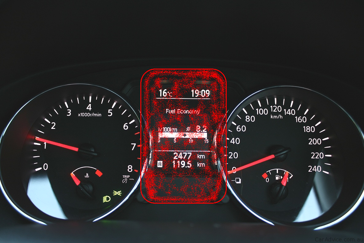

Перепробовал куча разных вариантов, в результате для телефона выбрал 2 рабочих:
1) Телефон закрепляется на самой приборной панели.
Плюсы:
- удобно для навигации, всегда перед глазами
- не мешает
минусы:
- не видно показания ограничения скорости, круиз контрола, расхода топлива и прочего.
- при повороте руля обзор экрана телефона перекрывается.
- телефон не закреплен, при сильной встряске может выпасть

Планшет
Есть нексус 7, который в основном используется для навигации в авто. Экран больше, видно лучше.
Изначально было примерно такое крепление с присоской http://www.aks.ua/images/products/91040 ... _large.jpg
и самый оптимальный для меня вариант размещения планшета был такой
Но со временем присоска превратилась в плоскую резинку и отвалилась, вторая присоска прожила тоже недолго - примерно пол года и после этого я решил сделать что-то свое.
Понравился вариант - http://www.youtube.com/watch?v=l_8zpHNTybc
но портить торпедо не хотелось.
Нашел этот вариант, его и выбрал как рабочий http://qashqai-city.ru/forum/viewtopic.php?f=12&t=13930
Крепление для зеркала закрепляется на воздуховодах, которые соединяются между собой металлической пластинкой, скрепленной болтами. К самой металлической пластинке клеятся 2 неодимовых магнита, на которые одевается верхняя часть существующего крепления для планшета. Магниты стоят только для того, чтобы можно было быстро извлечь планшет из крепления т.к. подвижные части крепления дл планшета раздвинаться в стороны.
Схематично это выглядит так.
Плюсы:
- вообще не мешает обзору, экран перед глазами. Самое оптимальное место для размещения планшета.
- удалось избавиться от присоски
Минусы:
- нельзя менять направление воздуховодов
- нужно тратить доп. время на закрепление планшета (вожу с собой миниатюрную отвертку)
- не видно кнопку аварийки, включить можно, но не очень удобно.
- во время движения наблюдается вибрация, поэтому магниты надо брать с "запасом прочности". у меня стоят на самом деле стоят магниты с 2х сторон: 10x8 и 10x4, что с головой хватает на случай даже большой тряски.
