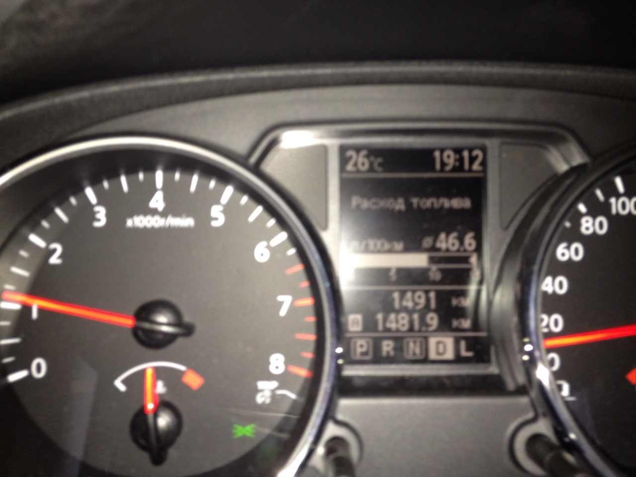

Я просто начитався повідомлень, зокрема
Три тысячи первые пробежал. Из них 80% - город, пробки. Пока держусь на 8.6.
у мене такі показники хіба що у вихідний день по вільним вулицям.
			-  і таке було
