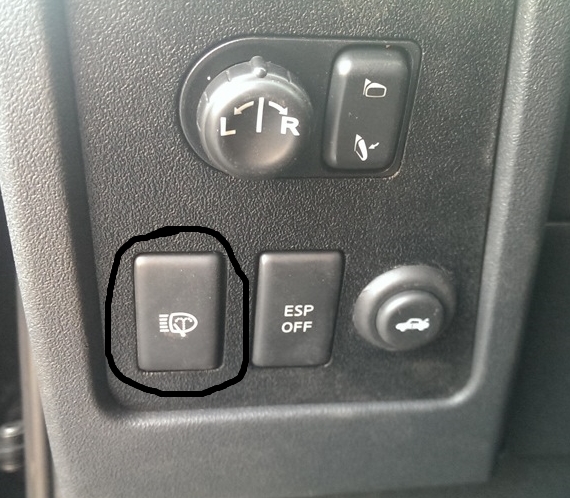

ssh2010 писал(а):задолбала омывайка фар... ооочень не удобно, когда прыскаешь на лобовое стекло автоматом не включаются дворники... во время езды отвлекает это... может можно что-то придумать?
Уже почти год, как отключил автоомывайку фар, доволен. Отключал програмно на Ви-Ди, никаких реле не вынимал, мою фары с только с кнопки.

Eskulap писал(а):Уже почти год, как отключил автоомывайку фар, доволен. Отключал програмно на Ви-Ди, никаких реле не вынимал, мою фары с только с кнопки.
наши официалы сказали что только реле вытащить, по-другому никак :( А что за кнопка у вас задействована для омывателя?

alexks писал(а):А что за кнопка у вас задействована для омывателя?
Кнопка управления сцателем... :D
Отключение омывайки. Кнопка как и у всех рядом с левой коленкой.

Check писал(а): Кнопка как и у всех рядом с левой коленкой.
у меня там только управление зеркалами, регулировка фар и отключение стабилизации. Лишних кнопок нет. Жаль, это бы было идеальным вариантом :|

Сцатель в глаза - это грязные фары, они "сцут" рассеяным на грязном стекле светом прямо в глаза встречникам. Особенно "радует" ксенон, т.к. у него яркость больше. Видит ли водитель, что его фары доставляют неудобства встречным? Конечно, нет. Поэтому и забито автоматом, чтобы периодически поливало фары, причём, та самая кнопка омывателя у рестайлов - это не омывание по желанию, а ДОПОЛНИТЕЛЬНОЕ омывание фар. Т.е., пока там местные мастера не покопаются прибором, эта кнопка даёт возможность полить на фары дополнительно к тем "каждым пятым омываниям лобового".
Давай посчитаем: омыватель фар включается при первом поливе лобового с момента старта движка и потом льёт на каждое пятое нажатие на рычаг полива лобового. При остатке в бачке жидкости порядка 1-1,5 литра полив фар отключается, т.к. трубка на фары идёт из бачка выше этого уровня. Итого, едешь ты долго, брызнул раз 20 на лобовое. При этом фары помылись "аж" 5 раз. Вылилось на фары 5х70г=350г омывайки. Стоимость этой большой кружки омывайки (при цене 4-литровой зимней канистры порядка 70 грн) - 6 грн. Сколько километров в среднем можно проехать, нажав на омывание лобового 20 раз? 100? 200? Даже если 100, то по трассе за эти 100 км движок съест порядка 8 литров бенза, т.е. ок 90 грн. Какой смысл экономить эти 6 грн, получая при этом недостаточное освещение дороги и маты встречных водителей?

Сэнсэй писал(а): та самая кнопка омывателя у рестайлов - это не омывание по желанию, а ДОПОЛНИТЕЛЬНОЕ омывание фар.
нету у меня никакой кнопки, машина 2013 года, кто такие рестайлы - не знаю :twisted: И я где-то жаловался на расход омывайки? Меня реально бесит первое сцалово, ладно бы начиная с пятого, так и насрать - если пять раз мыл - значит грязно. Но ПЕРВОЕ то нахера??? :evil: Мне осевшую пыльцу смахнуть с лобовухи надо, и всего-то, а не обосцать весь капот в пятна с разводами :mad:

Сообщение ssh2010 » Вт янв 07, 2014 22:07:06
у меня 2013 есть кнопка

Сэнсэй писал(а):причём, та самая кнопка омывателя у рестайлов - это не омывание по желанию, а ДОПОЛНИТЕЛЬНОЕ омывание фар.
У меня эта кнопка - омыватель фар по желанию. Грязные фары не так слепят глаза встречным, как уменьшают световой поток фары, и как результат уменьшается дальность видимого участка дороги. Имея совесть и бумажное полотенце (салфетки, трикотажную майку) и не имея омывайки в бачке для фар, можно выйти с авто и протереть фары.
