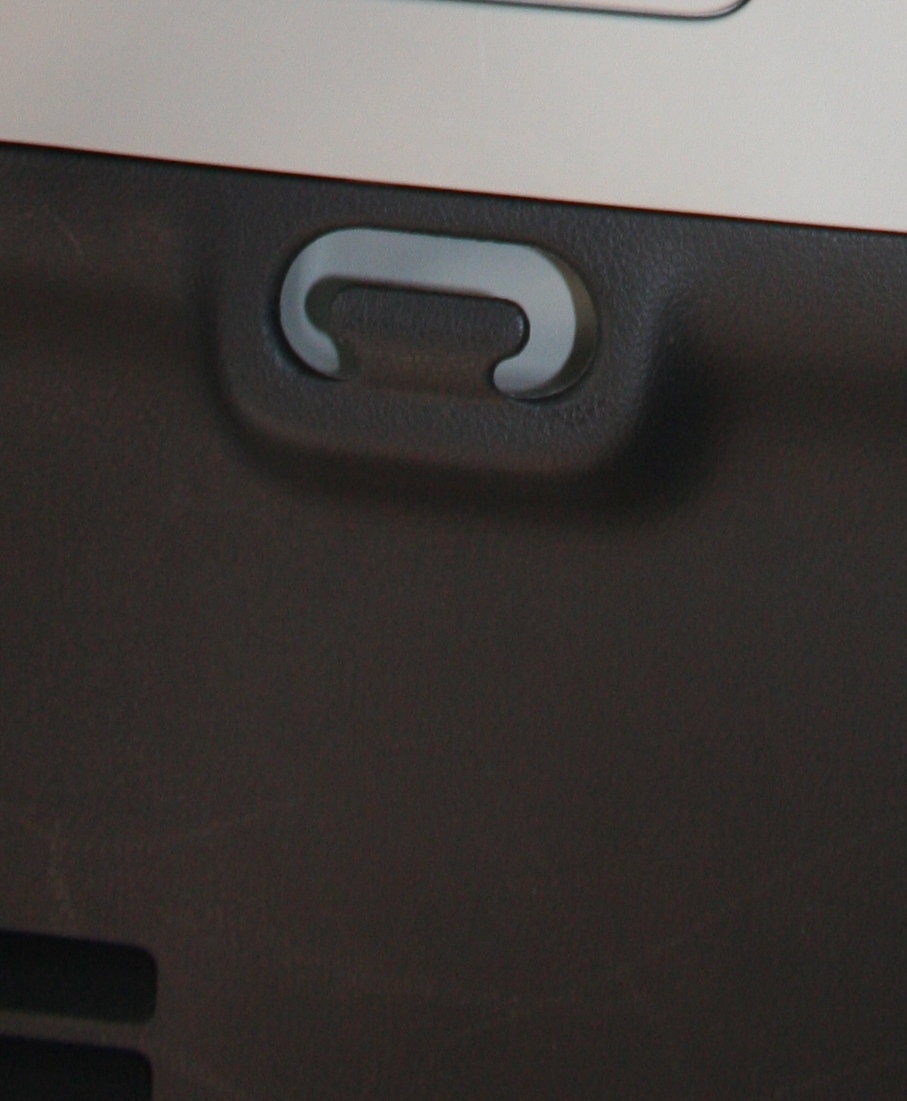

Еще во время покупки кашкая+2 было решено усовершенствовать систему креплений для груза в багажнике. Так-то она почти отсутствует: есть пара креплений на боковинах багажника внизу, и пара крючков повыше (под окнами). Для чего они придуманы – даже в салоне не решились отвечать. Будем считать, что для красоты.
Крепление штатное внизу на боковине
Крепление штатное вверху - очень хлипкое

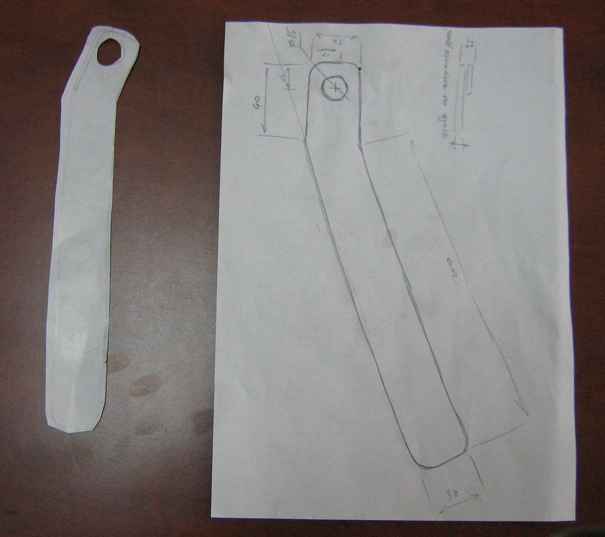

Крюки были изготовлены из листовой стали толщиной 4 мм.
Эскиз
Чертеж

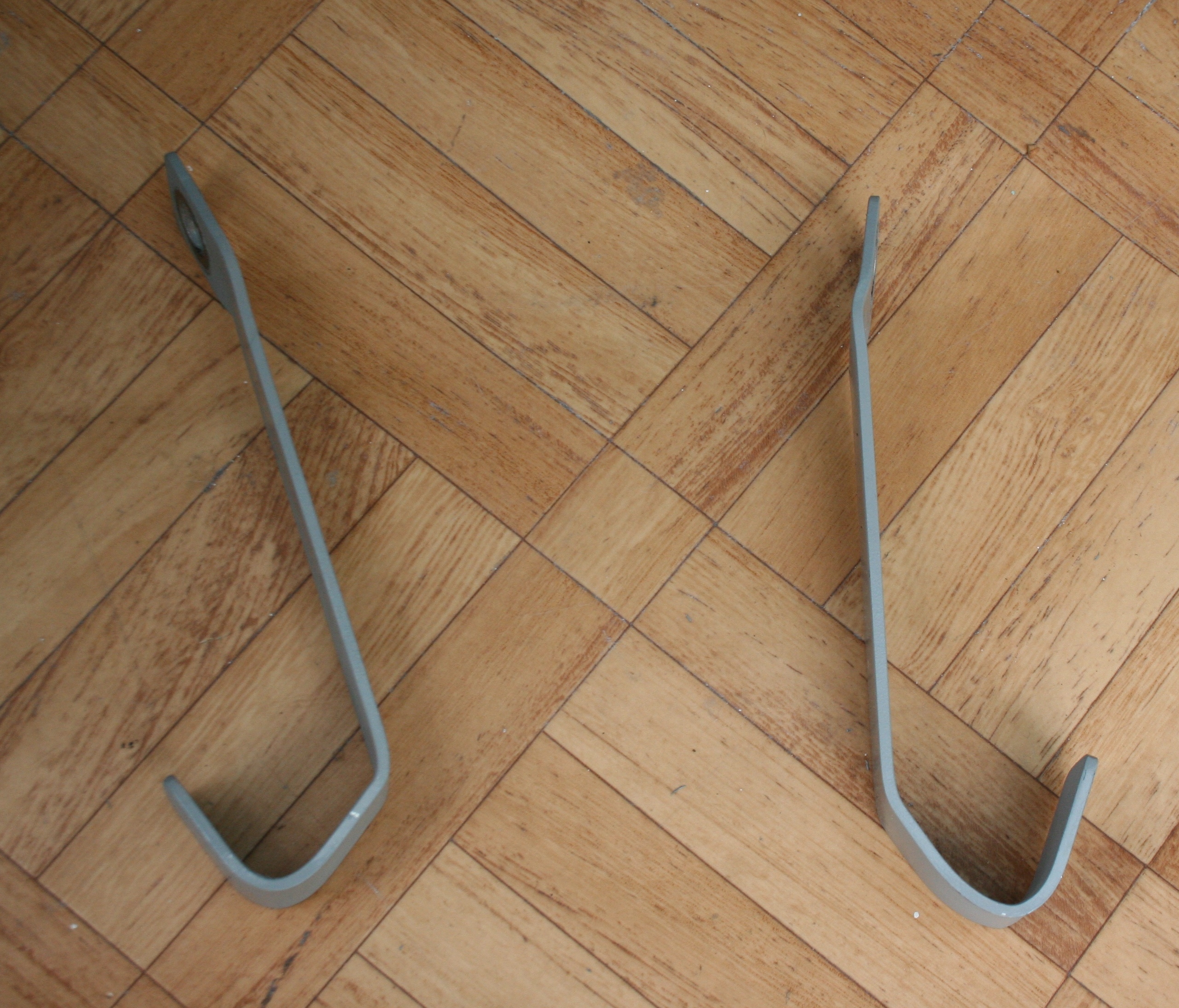

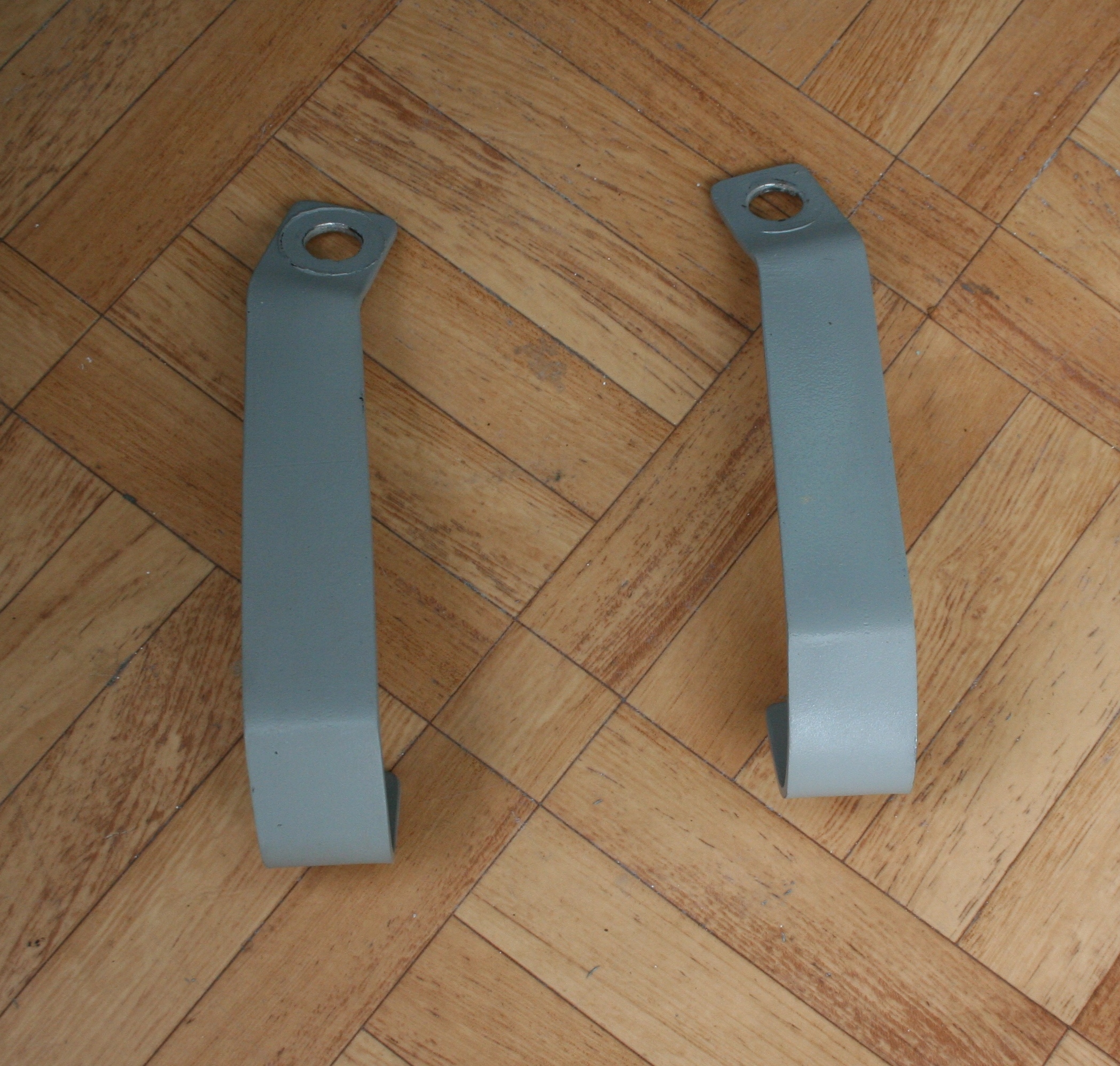

После выгибания и покраски получилось так.
Крюки - фас
Крюки - профиль
Крюки - тыл

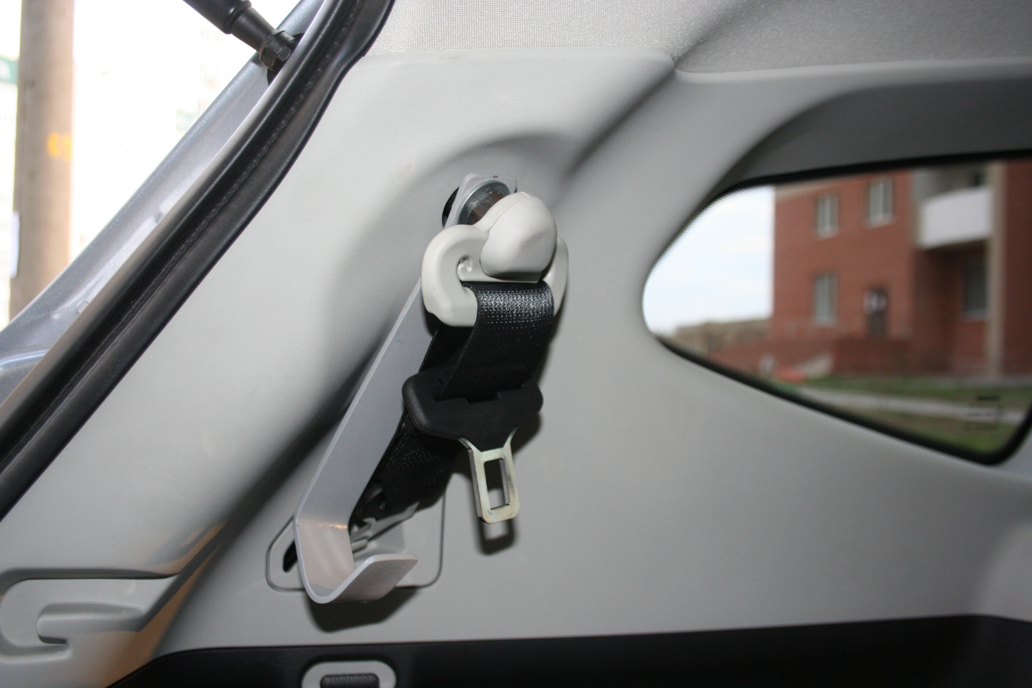

В итоге получил такую конструкцию с правой стороны. С левой – аналогично (зеркально).
Крюк правый без ремня

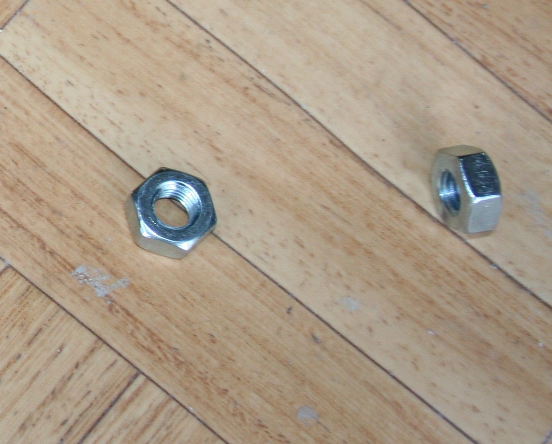

Одел ремень. Гайка-колпачок оказалась слишком длинной (как не пытались укоротить).
В итоге была заменена на обычную гайку.
Новые гайки
Крюк с ремнем и старым колпачком
Одел штатный декоративный колпачок – вид справа.
Финал справа 1
Финал справа 2
Вид слева.
Финал слева 1
Финал слева 2
Полевые испытания показали абсолютную боеспособность… Сумки с магазина по багажнику не катаются, а стройно висят на крюках. Штатные ремни в рабочем состоянии.

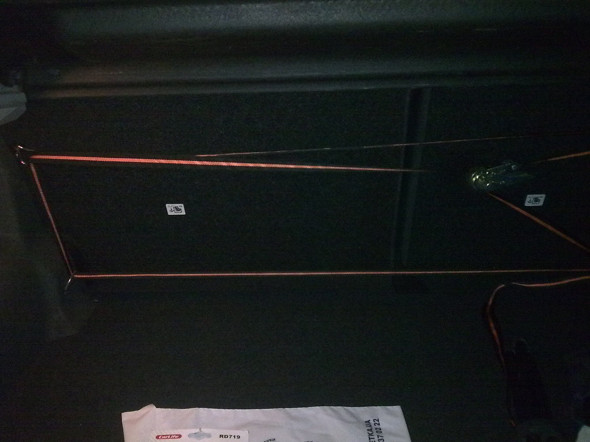

А я прицепил такой вот "прибор". Эту тесьму можно удлинить точно такой же второй и фиксировать ч-н крупное. Я так фиксировал стиральную машину при перевозке. Дёшево, лениво и сердито :kos:
За это сообщение автора Чешир поблагодарил:
Igips (Сб дек 07, 2013 15:54:18)

И я себе такое заделал. Очень удобно. Тоже, крючков/карабинов нацепил.
Фотки ночью, на нокию.
Мало знаю, крепко сплю.
