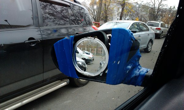

Блин, мне тоже снесла фура, надо новое зеркало в сборе (заказал у Алексея), покраска колпака зеркала (или может пленкой Титан оклеить левое и правое?), плюс мелкие повреждения левой двери - царапины и вмятины при ударе моего зеркала об дверь, надо локальная покраска... блин...

Вот теперь так смотрю в левое зеркало:

вот же блин((( сочувствую.
