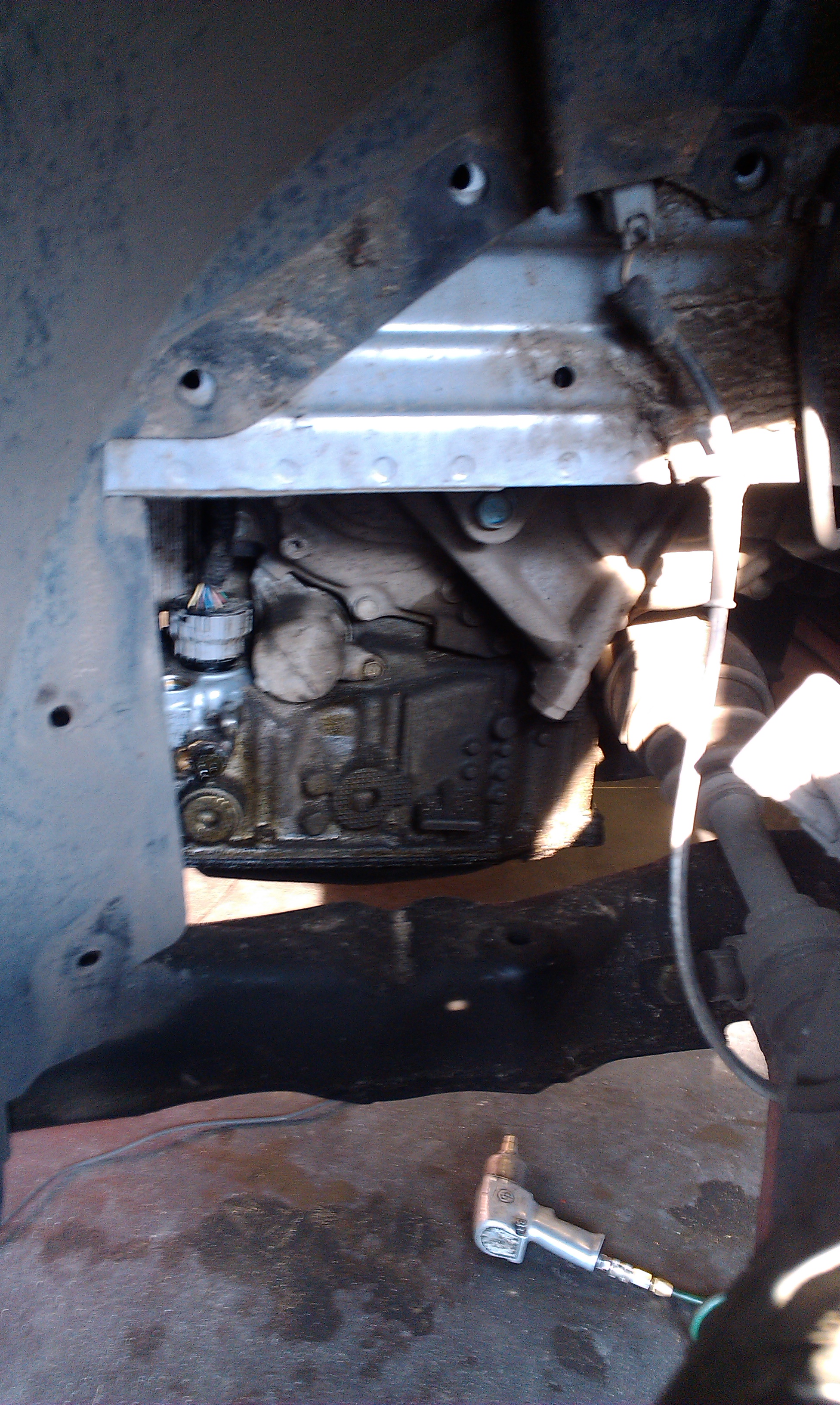

STORM писал(а):Мой ответ: Без вариантов. Ремонт за вой счёт. То что масло в варике менять рано , это не аргумент. Могла быть течь, которую во время планового ТО могли устранить. Стружка в масле - это походу ремень вариатора пробуксовывал, потёрло шкивы. Я вот не знаю как у ОД с учётом дела обстоят . Может есть вариант за небольшую денюжку с инженером по гарантии проставить пропущенные ТО задним числом и пробовать тогда заменить по гарантии. Х.З. как быть. Замена вариатора -большие расходы. Купить Б\У вариатор и на продажу. Сенсей говорит , что сроки ТО и регламенты , это всё хотелки ОД и производителя. Если только через суд и защиту прав потребителей пробовать их нагибать? Это может затянуться на длительное время. Да и усилий требует значительных.
100% На ТО2 я обратил внимание механика на грязный низ двигателя и коробки - говорю надо искать течь масла....Нашли - на вариаторе не было прокладки под корпусом щупа...масло ушло с половины... типа на парковке при наклоне и при езде, короче поставили левое уплотнение и долили уровень, теперь осталось только молится на вариатор до конца гарантии...
