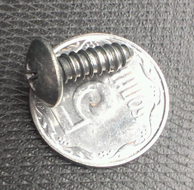

vchyrkov, лови.
а на чем оно тогда держится? :)

Sheyk писал(а):vchyrkov, лови.
Сам удивляюсь.
За фото большое спасибо!
