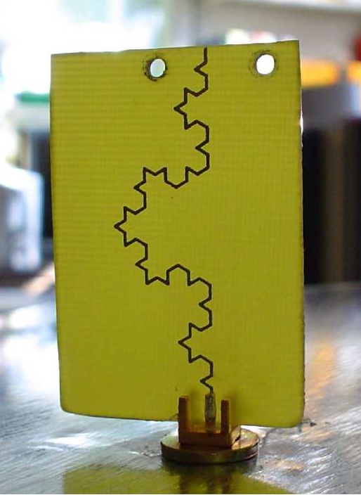

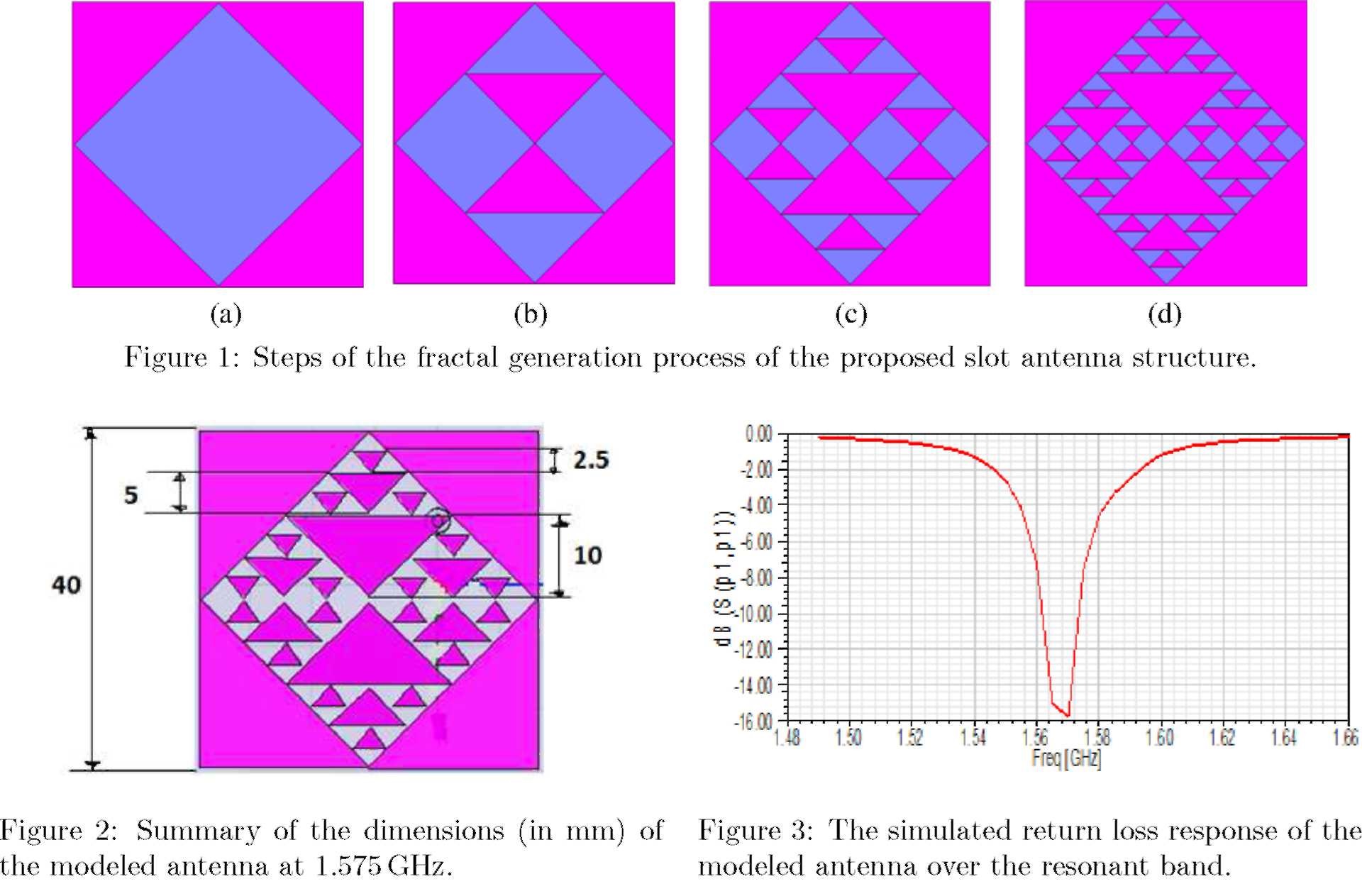

Спасибо Серёге за эту тему! Погуглив немного, наткнулся на статейку про фрактальную антенну для Wi-Fi, только, из-за собственной лени, тупо распечатал рисунок антенны на самоклейкую бумагу, наклеил на неё обычную фольгу для запекания, лезвием вырезал лишние треугольники и прилепил к выводу якобыАнтенны на стареньком планшете. Результат потрясающий, стал ловить не хуже планшетов-флагманов с дорогими чипами :shock: Только надо родную антенну либо выпаять, либо (как я) разрезать, она у меня была металлическо-пластинчатая буквой "h" с вот таким вот непонятным закорачивающим мостиком между полюсами вывода антенны, вот я этот мостик и разрезал ножницами. Так, прилепив фрактал к одному полюсу, не получил ничего, а, прилепив к другому, добавил добрых 15 dBm к чувствительности по результатам проги WiFi analyzer.
Раз такое дело, то есть шанс, что у вас заработает и антенна для GPS, сделанная так же, только с размерами не 31/62 мм, как в ссылке выше, а с 48/96 мм для диапазона GPS.

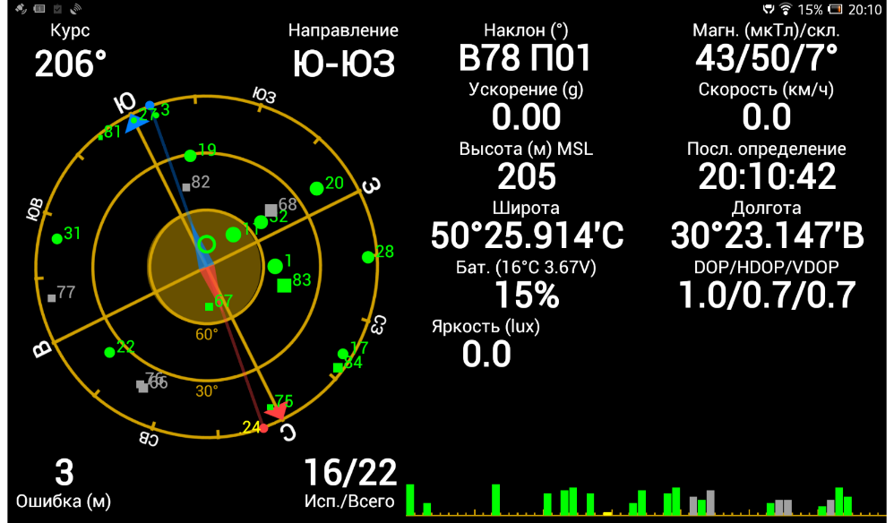

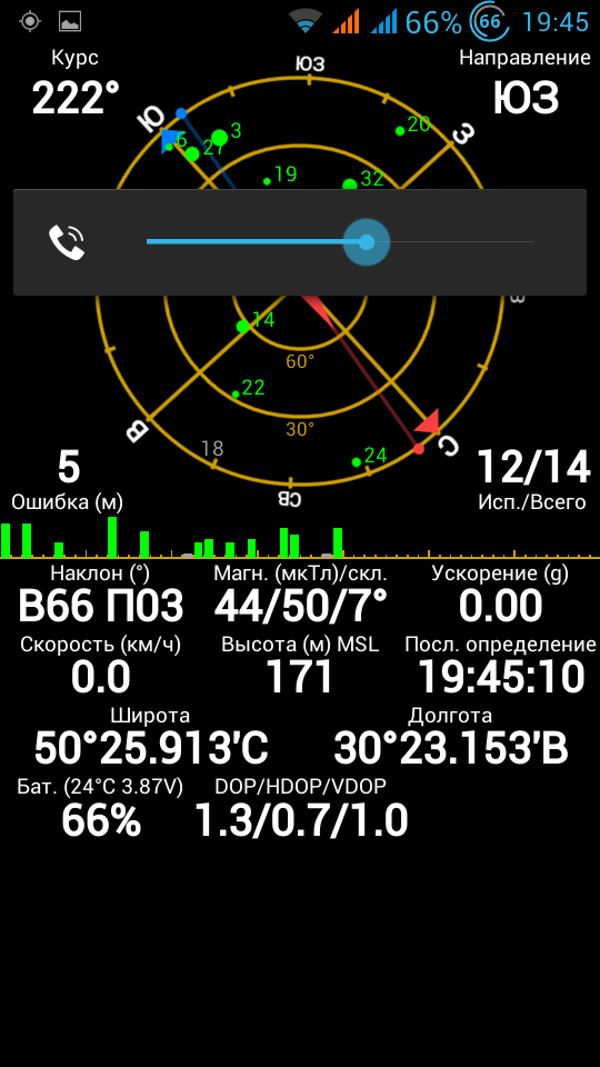

Скриншот сделан на балконе, где раньше захват происходил очень долго кол. спутников в работе не привышало 3-4, точность была в районе 25-35 метров.
Для сравнения в той же точке Sony Xperia
Результатом более чем доволен.

Кстати, если будут точные размеры этих изгибов под частоту GPS, то, скорее всего, заработает. Я во фракталы уверовал окончательно, пишу сейчас с офракталеного планшета из угла комнаты, в которой никогда этот планшет не ловил вайфай до этого. Забавно, что к фрактальной антенне никуда не подключается "земля" и при этом всё реально работает :shock:

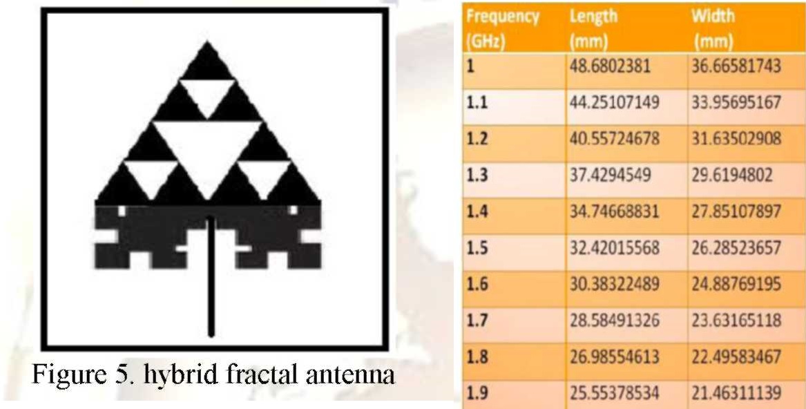

Сэнсэй писал(а):Кстати, если будут точные размеры этих изгибов под частоту GPS
Увы...
Но есть ещё интересные картинки:
