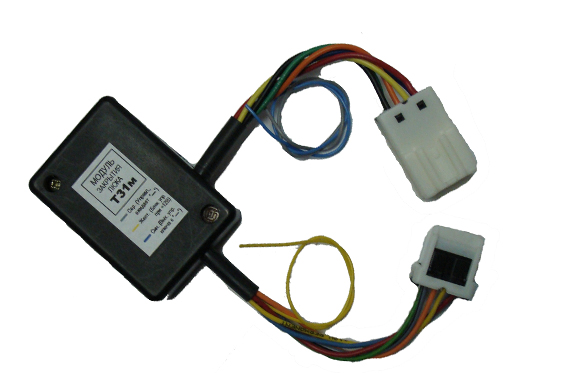

Помогите раздобыть "Интелектуальный модуль управления люком" на X-Trail T-31

barabaka писал(а):А что он делает?
Модуль для автоматической доводки люка МЛ-Т31м в исходное закрытое состояние при постановке на охрану автомобиля Nissan X-Trail T31.
Функционирование модуля:
не нарушает работу штатного оборудования;
не требует настройки (программирования) при установке и в процессе эксплуатации;
при включенном зажигании обеспечивает работу люка в штатном режиме;
приводит люк в закрытое положение при получении управляющего сигнала от охранной системы или от центрального замка, если с люком выполнялись любые действия;
при включенном зажигании и получении управляющего сигнала от охранной системы с функцией турботаймер, если с люком выполнялись любые действия, приводит люк в закрытое положение;
останется в ждущем режиме, если после включения зажигания люком не пользовались;
обеспечит необходимые действия при любых ситуациях с зажиганием или отключением АКБ.
Сообщений: 8976
Cash on hand: 1,689.06
Благодарил (а): 1308 раз.
Поблагодарили: 1415 раз.
Re: Интелектуальный модуль управления люком
Сообщение oleg_t » Пт сен 06, 2013 08:41:05
Это получается "доводчик люка", по аналогии с доводчиком стекол.
iQashqai писал(а):обеспечит необходимые действия при любых ситуациях с зажиганием или отключением АКБ.
А тут не понял. Как он сможет закрыть люк при отключении АКБ?
Сообщение basket-man » Пн сен 09, 2013 09:13:00
Сигналыч, обычный доводчик не подойдет, т.к. люк в закрытом состоянии, это не крайнее положение как в случае стекла...

basket-man писал(а):Сигналыч, обычный доводчик не подойдет, т.к. люк в закрытом состоянии, это не крайнее положение как в случае стекла...
Именно так мне на ОД и сказали..
Я уже заказал в России. Жду. Как привезут и поставят, отпишусь.
Сообщение Сигналкин » Пн сен 09, 2013 09:45:47
basket-man писал(а): это не крайнее положение как в случае стекла...
Нет перегрузки по току ?
Тоды да.
Хотя если по шаманить ... концевик ( контактная группа ) при закрытом люке по любому должна быть, к ней мона привязаться, если тока она не по каншине ганяется.
