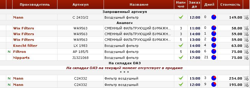

Я беру зазвичай оригінал в неоригінальній упаковці. MANN, здається. Він під 160-170 грн. Цього разу брав через РС аналог у синій коробці. Ціна приблизно така сама, назву подивлюся вдома. Я б не експерементував з надто дешевими фільтрами... Двигун все ж таки. А купувати оригінал в оригінальній ніссанівській тарі теж занадто коштовне задоволення. 8)
Вот все фильтры для двигателя. Kostya писал о самом верхнем MANN C 2433/2- ОРИГИНАЛ в не оригинальной упаковке :D .

Я использую Knecht (Mahle Filter) LX 1983 вот уже 30 тыс. км и разницы не чувствую, надеюсь двигатель тоже :)

Lamoboy писал(а):Я использую Knecht (Mahle Filter) LX 1983 вот уже 30 тыс. км и разницы не чувствую, надеюсь двигатель тоже
А как можно почувствовать разницу? #-o
Я сейчас меняю воздушный фильтр раз в 15 тыс., ставлю Bosch.

Я тоже меняю фильтр каждые 15 тыс :P просто ставлю Knecht (Mahle Filter) LX 1983, т.к. не хочется переплачивать за кусок гофрированной бумаги :)
