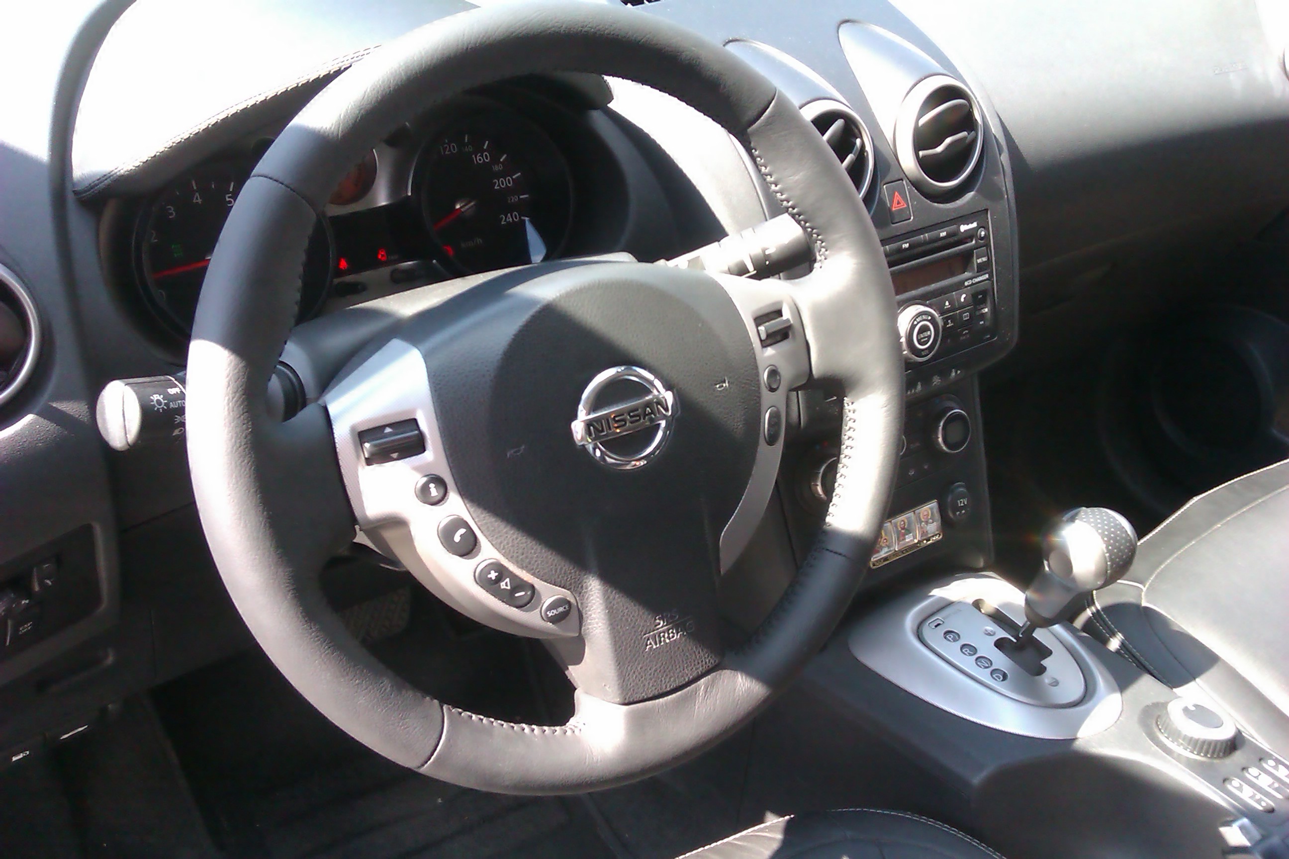

Сообщение oleg_t » Вт июл 30, 2013 20:41:00
Не оминула мой второй Кашкай участь первого, описанная на стр. 16.
Кожа под левой рукой протерлась до пластмасы, что доставляло мне моральное и физическое неудовлетворение :D
Ну в общем не выдержал и сегодня перешил руль, у того же мастера.
Но в этот раз два отличия:
1. Кожу выбрал не перфорированную
2. Старую кожу не обдирали, новую наклеили поверх старой. Диаметр обода руля увеличился с 2,8 см. до 3,05 см.
Цена вопроса - 550 грн.
Привыкаю к новым ощущениям :D

Сообщение oleg_t » Сб сен 07, 2013 19:34:34
Ну в общем мой перетянутый руль прошел обкатку, я к нему привык и он стал мне нравиться - сам материал и то что он стал толще, так что рекомендую.
Только внимание, кожа не совсем черного цвета, а с небольшим серым оттенком. Но мне под цвет торпеды - в самый раз, практически полное попадание в цвет.
У мастера было два варианта кожи (одна кожа вроде итальянская, другая вроде австрийская, хотя могу путать). Я выбрал ту что на 100 грн. дешевле - она мне больше понравилась по структуре и показалась менее скользкой.

Re: "Кожа" на руле морщинится помалёху. Нехорошо...
Сообщение MIB » Пн сен 09, 2013 10:13:53
oleg_t писал(а):Не оминула мой второй Кашкай участь первого, описанная на стр. 16.
Смотрится просто шикарно! Хотя очень странно что руль на Кашкае облезает :( На Тииде у меня за 5 лет деже намека нет на какие то дефекты...
Сообщение oleg_t » Пн сен 09, 2013 10:20:11
Руль облезал на дорестайлах.
Мастер сказал что вероятно применяли не верхний слой кожи, а типа "средний".
Сообщение Сэнсэй » Пн сен 09, 2013 10:58:50
При облезании руля морщинится не кожа, а верхний защитный "акриловый" слой. Вот такой акриловый лак фиговый, при нагреве руля солнцем он немного сминается крепко схватившейся рукой. Сама кожа на руле остаётся целой.
