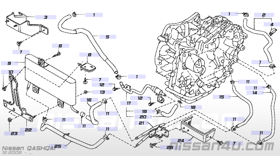

STORM писал(а):Конечно не о таком. На схеме контура охлаждения указан патрубок "к радиатору жидкости CVT" Это о чём?
Исправлено позднее: На этой схеме внизу-слева есть насос, в котором есть отдельный контур и для прокачки охлаждайки на теплообменник (на варике стоит такая небольшая циллиндрическая банка).

STORM писал(а):За счёт воздушного охлаждения или за счёт водяного охлаждения? Вот схема контура движения охлаждающей жидкости . Мы видим , что существует петля для охлаждения радиатора CVT. Не самого вариатора, а только радиатора.
STORM, ты хочешь сказать, что радиатор вариатора охлаждается жидкостью, а не воздушным потоком?

Сообщение Torpedo » Вт июл 23, 2013 17:11:46
Сэнсэй писал(а):т.е. он может пропускать через себя только один тип жидкости
Таки да, NS2.
Сэнсэй, а первая фотка вверх ногами... :D

Re: Щадящая эксплуатация
Сообщение Torpedo » Вт июл 23, 2013 17:43:21
STORM писал(а):Значит через вариатор ОЖ всё таки циркулирует?
Да, подаётся и отводится через шланги 2 и 5.

Сообщение Сэнсэй » Вт июл 23, 2013 18:19:23
STORM писал(а):я если честно предполагал , что может быть установлен радиатор-теплообменник ОЖ+NS2
Есть и такой теплообменник, на рисунке ниже выделен цветом:
Именно к нему и крепятся трубки 2 и 5 из картинки от Torpedo. Но, судя по его размеру, его вклад в охлаждение, по сравнению с радиатором вариатора, значительным быть не должен. Может, он охлаждает какой-то отдельный узел варика, гидротрансформатор, например. Но толку от такого охлаждения, если двигатель через 5-10 минут езды выходит на рабочую температуру и гонит охлаждайку с температурой в 90 градусов.
