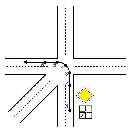

Сообщение mutexx » Вс июл 14, 2013 23:06:21
Реальный перекресток, по одной полосе в каждом направлении, светофора нет, на второстепенных нервно ждут пока мы проедем с главной. Вопрос: в какой момент включаем, в какой выключаем поворотник чтобы и предупредить заранее и не ввести в заблуждение остальных участников ДД?
Re: Задачка по ПДД
Сообщение bykovdima » Вс июл 14, 2013 23:19:53
mutexx писал(а):в какой момент включаем, в какой выключаем поворотник
согласно пдд
9.4. Подавать сигнал указателями поворота или рукой необходимо раньше времени начала маневра (с учетом скорости движения), но не менее чем за 50-100 м в населенных пунктах и за 150-200 м вне их, и прекращать немедленно после его окончания (подачу сигнала рукой следует закончить непосредственно перед началом выполнения маневра). Сигнал запрещается подавать, если он может быть не понят для других участников движения.
а то что остальные могут не понять, в данной ситуации - это их проблемы, т.к. перекресток непростой. да и ты по главной едешь, так что пусть все стоят и ждут пока ты проедешь :)

Re: Задачка по ПДД
Сообщение mutexx » Вс июл 14, 2013 23:42:30
ПДД читал, согласно этому:
bykovdima писал(а):сигнал указателями поворота ... необходимо раньше времени начала маневра (с учетом скорости движения), но не менее чем за 50-100 м в населенных пунктах ... и прекращать немедленно после его окончания
нужно вкл поворот в точке 1 и выкл в точке 5, но следуя этому:
bykovdima писал(а):Сигнал запрещается подавать, если он может быть не понят для других участников движения
не все так очевидно, а раз не очевидно значит я нарушаю ПДД
