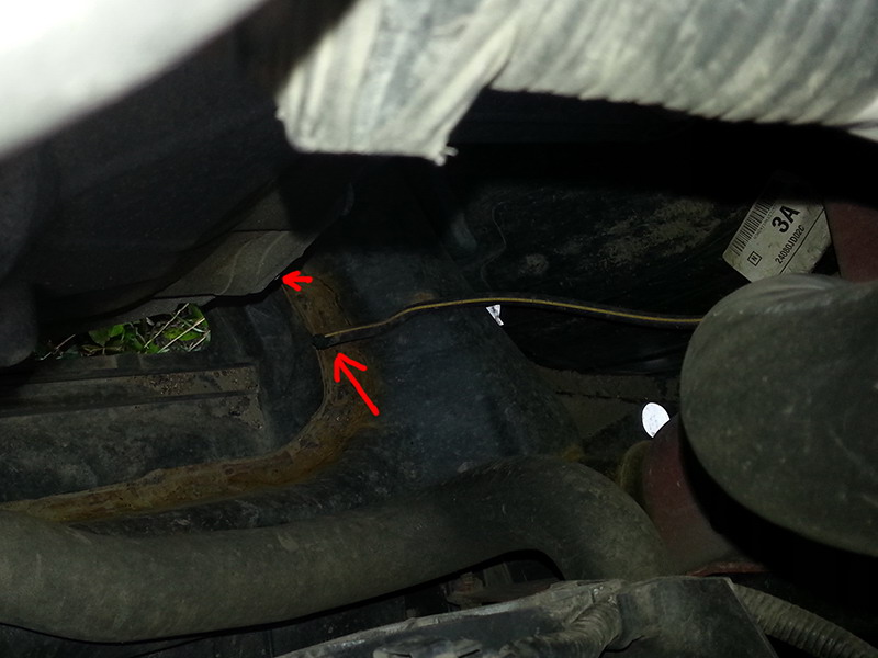

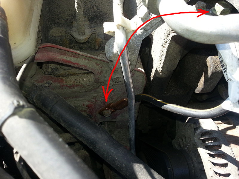

Вобщем.... приколючилась такая история....
Заехал с гружоным прицепом (вёз печку для бани) в глухую деревню ... за 150 км от дома. Потом решил перепарковаться...
Поворачиваю ключ - слышен щелчок (значит втягивающее реле работает) а вот стартёр не крутит.
Первая мысль - нет массы на движке. полез под капот - точно... проводочек отломался.
На самом деле у нас их два. То что переломался первый (тот что внизу двигателя) - я заметил еще когда менял масло в декабре.
На стоительном рынке купил клемму и возил ее в "барахолльнике"... думаю - летом буду менять масло - поставлю. Раз машина заводится - значит масса есть
А тут нежданчик.. 2-й проводок. Вобщем... клемма, ключи на 10 (болт на корпусе можно открутить только рожковым ключом, порцевой для остальных), полчаса времени и машинка снова начала крутить стартёром! :)
см. фотки и знайте на будущее что такое может быть!
провод "земли" - толстый чёрный с жёлтой полосой
Земля снизу двигателя

Да, эти провода в местах крепления просто рассыпаются в труху.
У меня тоже отламывались поочередно.

Вчера менял масло - заодно и починил массу.
Однако рассматривая машину снизу обнаружил что масса от "мозгов" уже испарилась...
шьйёртпобъери..... как они смогли догадаться повесить провод без изоляции в таком месте???
Re: Перестал крутить стартёр
Сообщение levsha » Чт июл 25, 2013 13:50:07
BAX писал(а):как они смогли догадаться повесить провод без изоляции в таком месте???
Гм, а что тут такого? Зачем изолировать провод массы? У тебя вся машина не заизолирована

Сообщение BAX » Чт июл 25, 2013 13:56:06
изоляция нужна для защиты проводника от воздействия окружающей среды!
