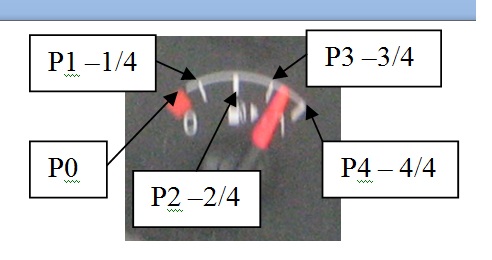

anignik1 писал(а):oreh писал(а):anignik1 писал(а):значения параметров Fuel и Fuel rad в десятичной системе
а из чего изначально было сделано предположение о 16? кто-то видел хоть раз цифры A-F?
я постоянно наблюдал за значениями параметров DC Fuel, Fuel и Fuel rad. И нашёл зависимость, что если предположить, что значение параметра Fuel в 16-ой системе, то у меня всегда совпадали (и совпадают) один в один то, сколько заправили на заправке, и по расчётам по параметру Fuel. Потом стало видно, что по разнице значений параметра Fuel можно определить сколько залили бензина (путём перевода их 16-ой в 10-ую систему), но фактическое количество топлива в баке как-то слегка не соответствует. Да и цифер типа A-F в этом параметре не бывает.
К слову - 255 DEC = 1111 1111 BIN (программисты поймут - это же байт). Считать, что там пишут величину в HEX и переводить ее куда-либо... слишком умно.
Конечно сумма выходит аж к 277 - но это может переполнение?))))
А если привязаться по простому - пропорцией обычной.
255 = 100% бака = 60 литров.
0 = 0% бака = 0 литров.
И вычисление производить по формуле...
Литров в баке осталось = параметр FUEL (выбрать нужный из трех)*60/255.
Никто не пробовал так считать?
по рискам я прикинул так.
Риска 4+ = полный бак до краев = 62 литра.
Риска 4 = полный бак просто = 60 литров.
Риска 3 = 3/4 бака = 48 литров.
Риска 2 = пол бака = 30 литров.
Риска 1 = 1/4 бака = 14 литров.
Риска 0 - начало красной зоны = 8 литров.
Пустой бак = 0 литров.
Лучше перепроверить - могут быть ошибки.

7777s писал(а):А если привязаться по простому - пропорцией обычной.
так я ж так и считаю:
anignik1 писал(а):Потому что значение параметра FULL лежит в диапазоне 0 (пустой бак)...255 (полный бак). Если полный бак у нас 65 л, то количество бензина в баке - это 65 / 255 * FULL, т.е 65 / 255 * 93 = 23.7 л.

anignik1 писал(а):так я ж так и считаю:
255 это проверено? точно полный бак 255?
просто перед этим предложением было:
anignik1 писал(а):А вообще не понятно, не сходится. Как могло быть. что стрелка внизу шкалы, при FULL = 93. Она должна была быть около первого деления (т.е ~ 15 л). А по моим последним соображениям в этой теме, так параметр FULL = 93 - это вообще 27,3 л., а не 14.7 л как я думал ранее. И вот почему.
если все таки 255 это максимум, и верно так же что вычисления не сходятся со стрелкой, то, по прежнему можно предположить, что шкала нелинейная, т.е. нельзя применить формулу 65/255*Fuel.
