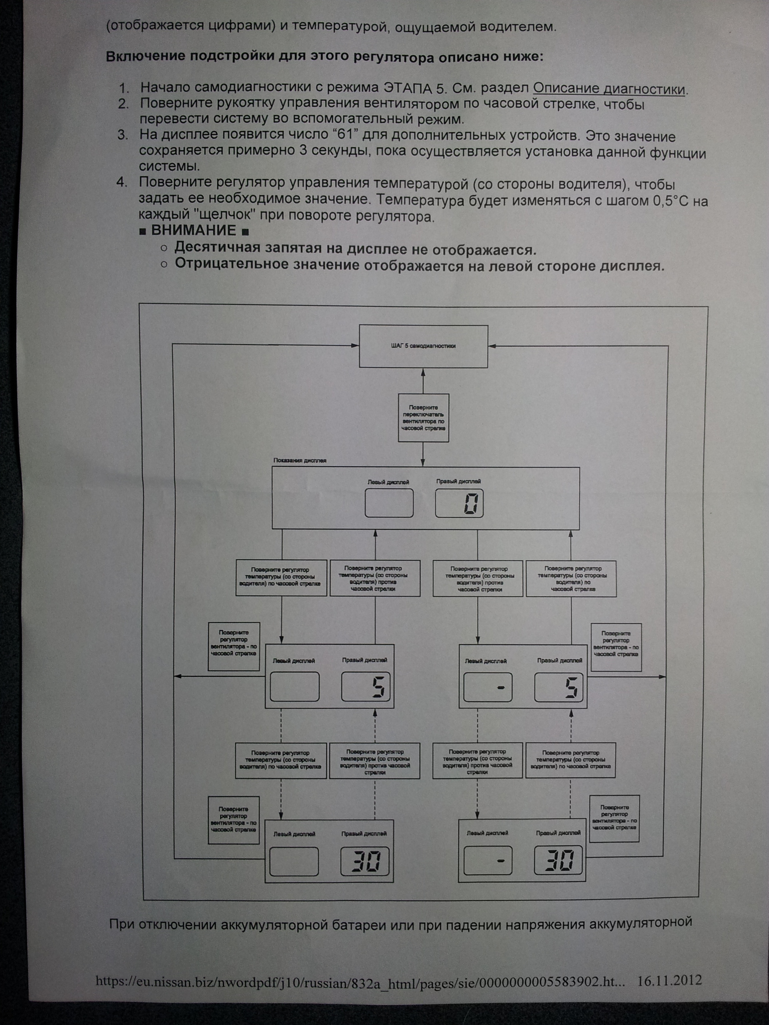

Съездил в АвтоАльянс, внимательно выслушали, взялись за диагностику.
Приятный персонал, сразу пустили в рем.зону.
Для диагностики климат контроля далее (КК), Консалт3 не нужен. Процедура диагностики производится крутилками самого блока управления КК.
Есть возможность скорректировать температуру КК в диапазоне -3 +3 градуса относительно текущей выставленной. Мне установили по минимуму -3.
Делали по документу HAC.pdf, попросил чтоб отдали распечатку.
фотки | +
Я нашел только английский вариант этой документации. Там еще много разных процедур диагностики описано.

Lelik81 писал(а):У меня проблема та же, что и у VTS.
После корректировки, на улице +33, в машине выставляю +22, все в порядке тфу-тфу-тфу.
Оценивал вполне в боевых условиях, езда в солнцепек ~100км, стоянка на солнце.
Временами когда солнце припекало в лобовуху, водительский центральный диффузор чуть поворачивал, чтоб на лоб дуло, но при первом ощущении дискомфорта возвращал его в потолок т.к. поток воздуха был достаточно холодным.
Попробуйте откорректировать климат на -3 по инструкции чуть выше, возможно поможет.

Lelik81 писал(а):Спасибо, инструкцию уже скачал, завтра попробую
Из особенностей:
Когда мастер на СТО делал корректировку, выход из режима настройки он делал выключением зажигания. При снятии клеммы с АКБ процедуру настройки придется повторить.
К сожалению сам я этого еще руками не делал, поэтому больше информации не смогу дать.
Отпишитесь о результате.
