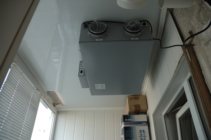

Вобщем уже есть чего рассказать.
Заказал перед майскими себе
http://www.ventilation-system.com/cat/710/ вот такую систему.
Позвонил на телефоны с сайта. Меня сразу перенаправили к местному дилеру.
Пообещали за 2-3 недели привезти.Но с учетом майских и проч. привезли аж в конце мая.
Стоимость 5280 грн. С этой установкой теоретически может работать пульт управления и всякие там датчики, но они порядка 3 тыс грн. Я подумал что обойдусь без пульта за такие деньги
В комплекте крепление на стену, а мне нужно на потолок. Пришлось заказать знакомому изготовление одной скобы крепления.
Дальше накупил в эпицентре некоторое количество пластмассок (~200-300 грн).

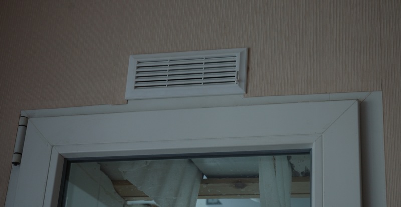

Стоимость пробивания дырок меня неприятно удивила (9 грн за сантиметр). Посему одну дырку пробил перфоратором над дверным проемом и поставил туда плоский канал. Одну заказал за 350 грн пробили аппаратом.
Установку разместил на лоджии с притоком в одну комнату и вытяжкой из другой. Таскать каналы по всей квартире морально не готов
Дальше некоторое количество усилий в выходные и все дырки пробиты и все размещено по своим местам. Фото в процессе ниже. В среду докуплю еще утепленные вентиляционные каналы (260 грн за упаковку 7 метров , хотя мне нужно 5 м.). Ну и надеюсь в эти выходные все соберу до кучи и запущу.

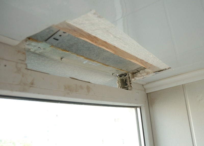

Самое задолбистое было вырезать дырку в профиле для внешнего притока.

Это как будет выглядеть в комнате
Ну вобщем "Далі буде".
Еще предстоит вернуть в исходное состояние обшивку балкона.
