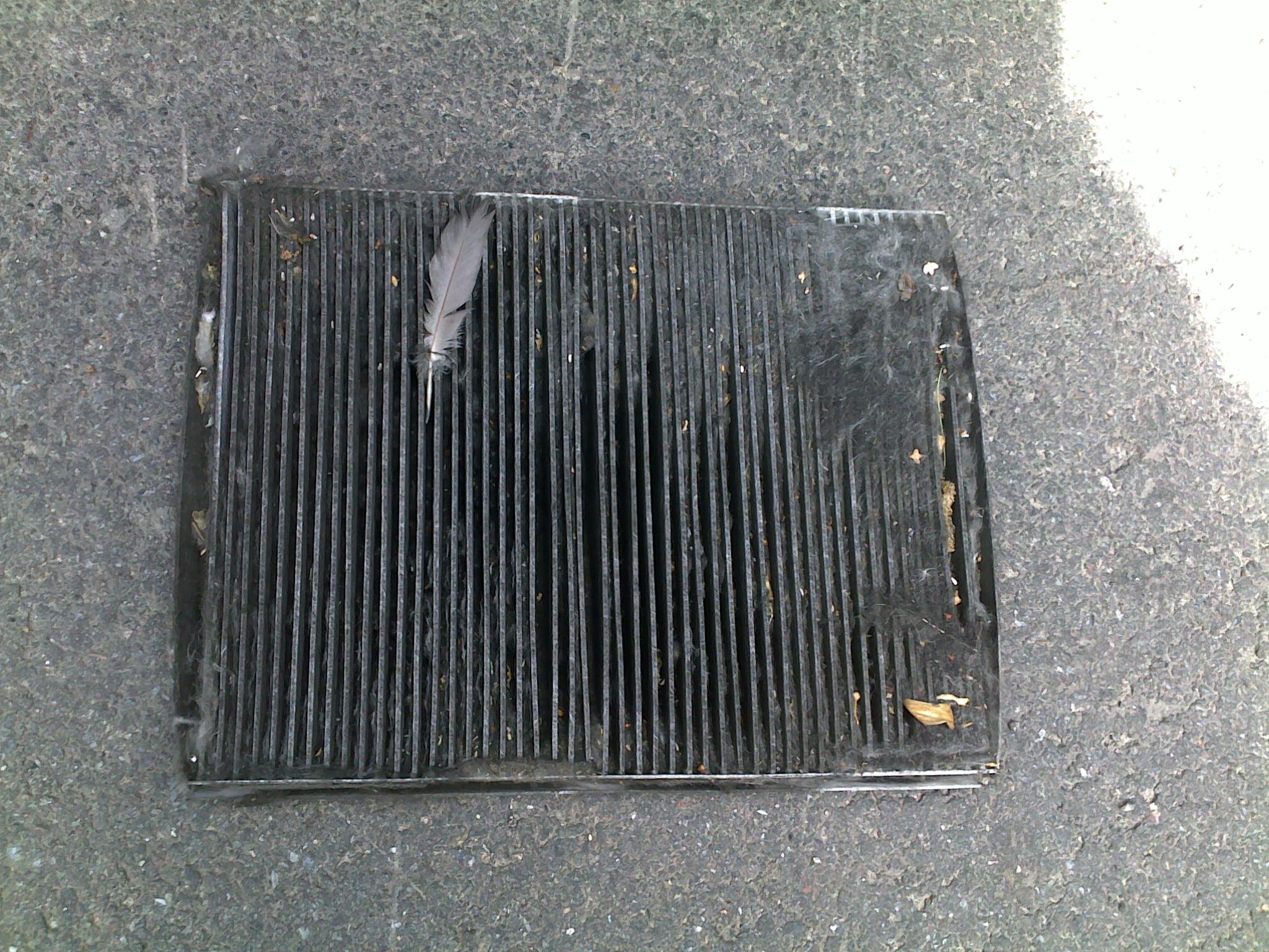

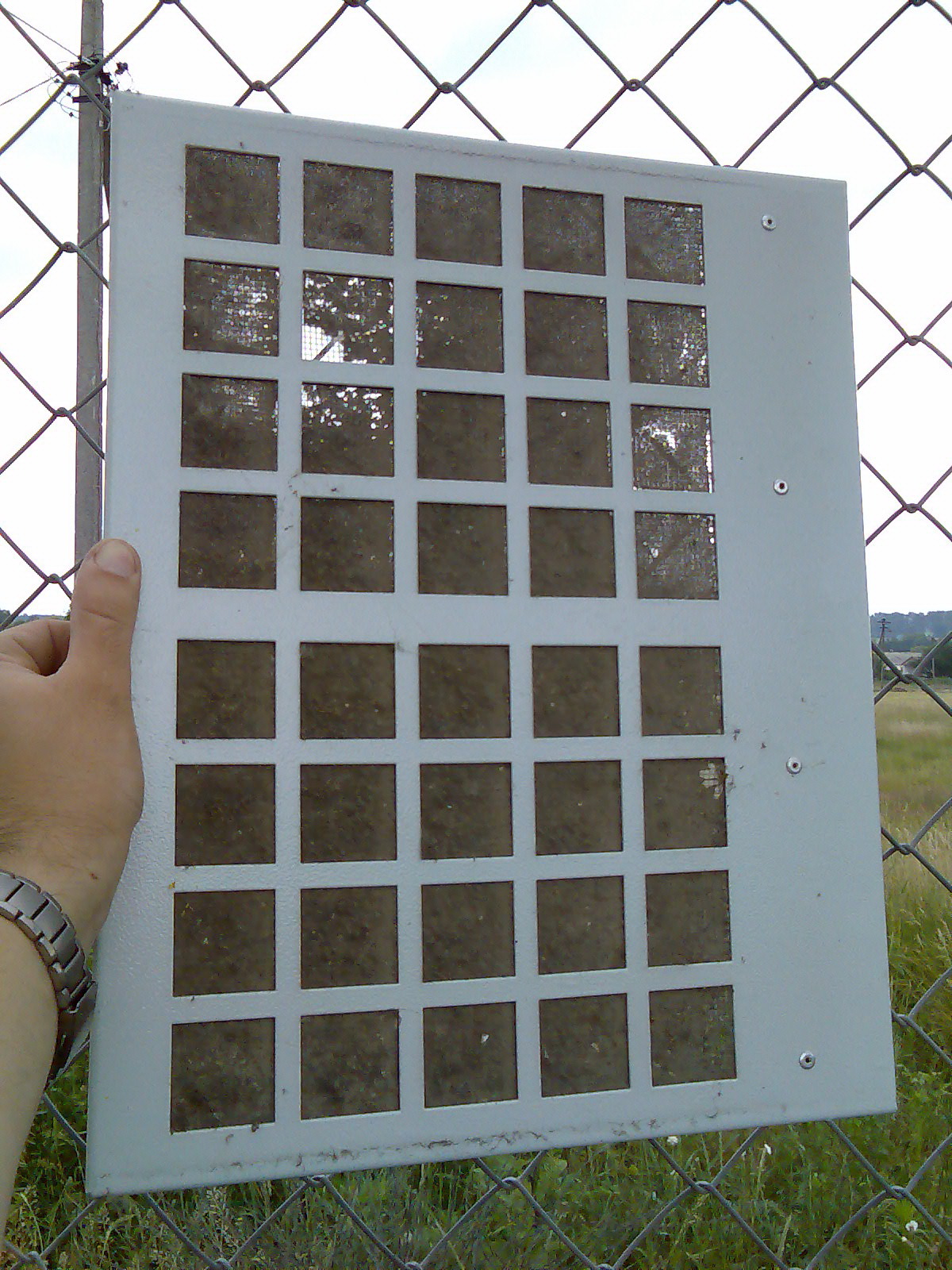

Если глянуть на фото наших воздушных фильтров, видно чем мы дышим.
Такие установки со временем и у нас станут нормой при строительстве домов. Это наше здоровье + экономия денег не в ущерб комфорту.
В вентустановках стоят фильтры класса G3-G5 и основная часть гадости отфильтровывается. Думаю любая хозяйка видит на подоконниках пыль за пару дней - в городе слой черный :evil:
Вентустановка с рекуперацией, кондиционером с тепловым насосом - это установка 5 в 1, и самая экономная на сегодняшний день.
В свой дом буду ставить однозначно.
Вот примеры очистки воздуха:
G1 грубая сетка
G3
