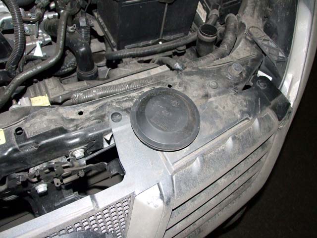

1-Расположение резиновой заглушкикопирование.jpg (39.43 KiB) Просмотров: 25995

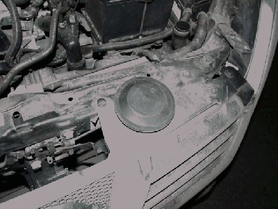

- Самое первое дело найти эту самую заглушку
- Снятая резиновая заглушка

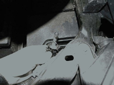

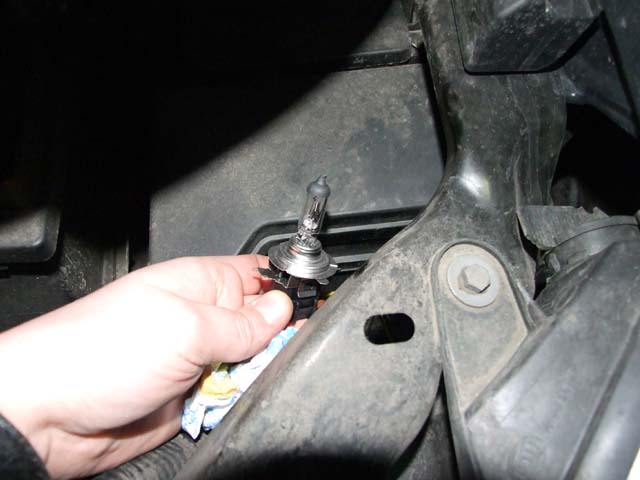

- Благо длина проводов дает возможность хоть немного вытянуть разъем на свет божий
