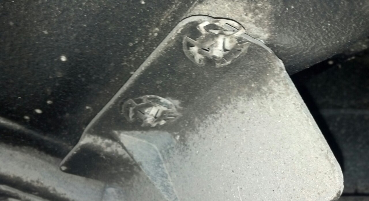

qwertyua писал(а):сложно сказать как они выглядели до того как потерялись :)
по левой стороне две крайних выглядят, по-моему, не так, проверю ещё раз
вот такие...

qwertyua
Экономить стали, гады. Но штыри остались теми же, т.е. на них точно накрутятся и те выпуклые гайки, фото которых были на прошлой странице.

Сэнсэй писал(а):qwertyua
экономить стали ооочень давно, у меня аналогичные фигни с лепесточками :(
штыри типа шурупа по виду и шагу резьбы
если гайки с вашего фото подойдут, то лучше они чем мои

oreh писал(а):экономить стали ооочень давно, у меня аналогичные фигни с лепесточками :(
странно у мну апрель 2008 и там гайки стоят.
июль 2008 - вот такая вот шайба с лепестками

Не забываем при саморезы и шуруповерт! На века так сказать... :D

Есть сомнение на счёт шуруповёрта. Теоретически, при продырявливании на металле нарушается заводская грунтовка/оцинковка и к оголённой стали безболезненно добирается весь коктейль зимних химикатов с дороги. Как бы этот саморез не стал очагом коррозии потом, которую фиг остановишь.

Сэнсэй писал(а):oleg_t
+100 %

oleg_t писал(а):Не забываем при саморезы и шуруповерт! На века так сказать... :D
так а смысл? шайба с гайкой - те же века, только дырявить ничего не нужно, все на штатные места

oreh писал(а):шайба с гайкой
Шайба с гайкой имеют свойство откручиваться, т.к. там шпилька с непонятно какой резьбой. На неё накручивается только пластиковая гайка.

Живот кашака практически "плоскодонка". в этот ураган Хавьер полным приводом шлифовал сугробы там где крузаки сидели

oleg_t писал(а):Шайба с гайкой имеют свойство откручиваться, т.к. там шпилька с непонятно какой резьбой. На неё накручивается только пластиковая гайка.
можно купить гайку с капроном по резьбе, садится очень плотно и несколько лет отьездит точно.
надо выбирать правильную шайбу с правильной гайкой :) ну и не пластиковое там ниче

Есть специальные шайбы со стопорами, чтобы не откручивались гайки. 8)
