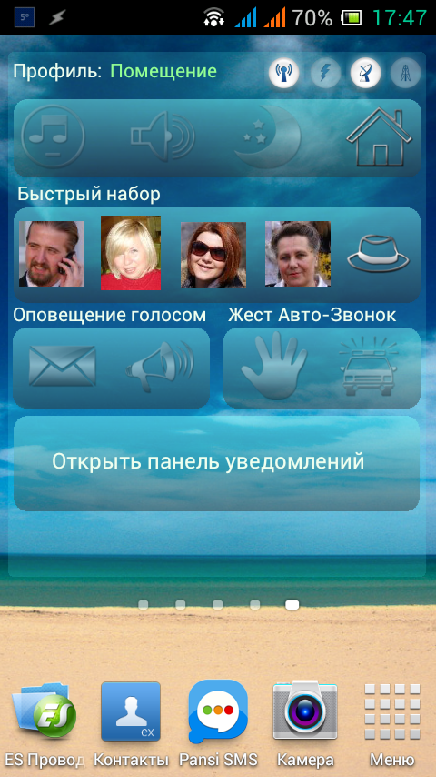

В итоге сваял еще и виджет под все это дело при помощи все того же Tasker и Zoom (приложение того же разработчика для создание виджетов ).

Серёжа, всё классно, полезно и, главное, интересно расставлены приоритеты контактов. Колись :smile:
Re: Ваш андроид смартфон может больше.
Сообщение Сигналкин » Чт мар 07, 2013 09:46:50
Танчик писал(а):Колись
Та даже без пыток :)
- Леха ( сотрудник )
- Жена
- Дочка
- Мама
- кепка , ну просто нет пока фотки на этот контакт :) - мой кум

Та я всех узнала, просто Лёха-сотрудник на первом месте :smile:
