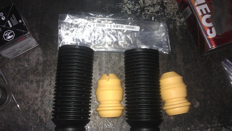

Вже багато часу кожне ТО вимушені робити "профілактику" пильника аморта, бо стучить підлюка - підсовують шматок ущільнювача. Нещодавно на СТО запропонували заміну, але назву не говорили і запросили 300 грн. Сьогодні, заплативши гроші, я зміг з'ясувати виробника та код запчастини.
Це SACHS S900001 Пыльник с отбойником (в комплекте 2пыльн 2 отб). вартість йому у інтернеті 130-160 грн. У шановного Олексія скоріш за все ще дешевше.
Мене розвели, але я сподіваюсь що не марно))))))

Первый раз слышу что-бы пыльник аммортизатора стучал . Он пластик ( бывает резина ) и сжимаемся бесшумно . Ну отбойник(белого цвета) может дать удар если влететь в сильнуй яму и корпус аммортизатора до него достанет . Нужно этим мастерам дать пыльник в руки и пусть покажут каким образом он стучит , он даже на пол падает практически бесшумно . Не получится - деньги вдвойне обратно .

Defender писал(а):Нужно этим мастерам дать пыльник в руки и пусть покажут каким образом он стучит , он даже на пол падает практически бесшумно
Стучить. Якщоб не стучав і яб цю інформацію тут не викладав.
Стосовно вартості - після озвучки Олексієм вартості я оскаржив вартість на СТО і ми домовилися, що ця запчастина буде привезена мною. Ще раз велика подяка Олексію!

Сту к ощущается на небольшой скорости 10-20 км/час при проезде небольших неровностей. Диагностировать можно засунув лапы между витками пружины, и попробовав переместить пыльник амортизатора вверх-вниз, если он свободно перемещается (ход 10-30 мм) 100% стучит, и стук такой как будто по кузову. Мне весной 2011 ЧТПП Сингл (Днепропетровск) хотел заменить отбойники аммортов за 600 грн.
