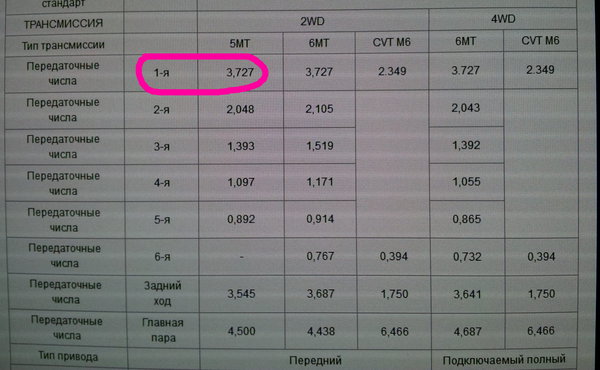

Eskulap
- Eskulap
- Сообщений: 3462
Re: Кнопка Sport
Пн янв 21, 2013 10:09:23
healix писал(а):Ну, обычная первая. А что не так?
Если судить по передаточных числах вариатора и менаники - то это первая пониженная.
healix
- healix
- Сообщений: 10721
- Зарегистрирован: Сб фев 09, 2008 11:03:48
- Авто: Qashqai 1.6 Tekna 2007, Ford Kuga 2017 FWD МТ6 2.0 TDCi 150
Re: Кнопка Sport
Пн янв 21, 2013 10:29:09
Какая же она пониженная, если на твоей картинке стартовое передаточное число вариатора находится между числами первой и второй передач механики?..
Она повышенная
