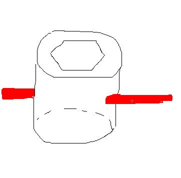

Еще момент - для откручивания и закручивания болтов будет суперским иструментом трещетка с головкой на 8 спиленная до высоты 5-6 мм., или обычная головка с привареннымы точечной сваркой односантиметровыми воротками.

А торцовый ключ или отвертка с головкой на 8 подойдет?

Eskulap писал(а):Еще момент - для откручивания и закручивания болтов будет суперским иструментом трещетка с головкой на 8 спиленная до высоты 5-6 мм., или обычная головка с привареннымы точечной сваркой односантиметровыми воротками.
Ага, без снятия педалей развернуться там негде, даже небольшой торцевой ключ с трещёткой не помещается. Я выходил первый раз из положения так: зажал крестовую насадку-головку плоскогубцами и провернул несколько раз, поджимая пальцами, потом просто пальцами насадку докручивал.

Торцевым ключем очень сложно крутить - почти нет маха. Я крутил трещеткой и обычной головкой, зажатой пальцами :mrgreen:

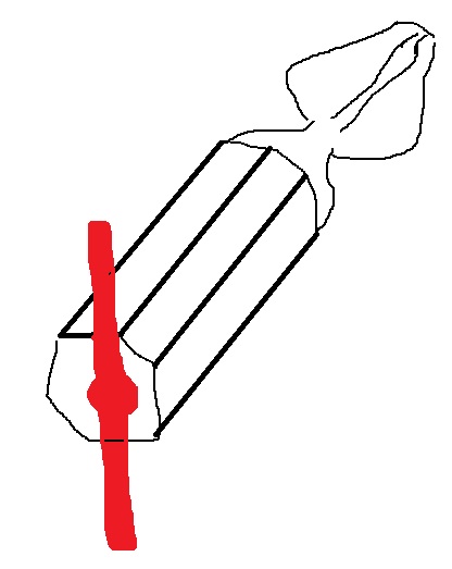

Опять же можно вот такое забодяжить + доработанная головка на 8. И больше инструментов не нужно.

Я все же наловчился рожковым и накидным на 8 и малой трещеткой с головкой на 8. Но, если бы головку укоротить на 4-5 мм, было бы самое то!
