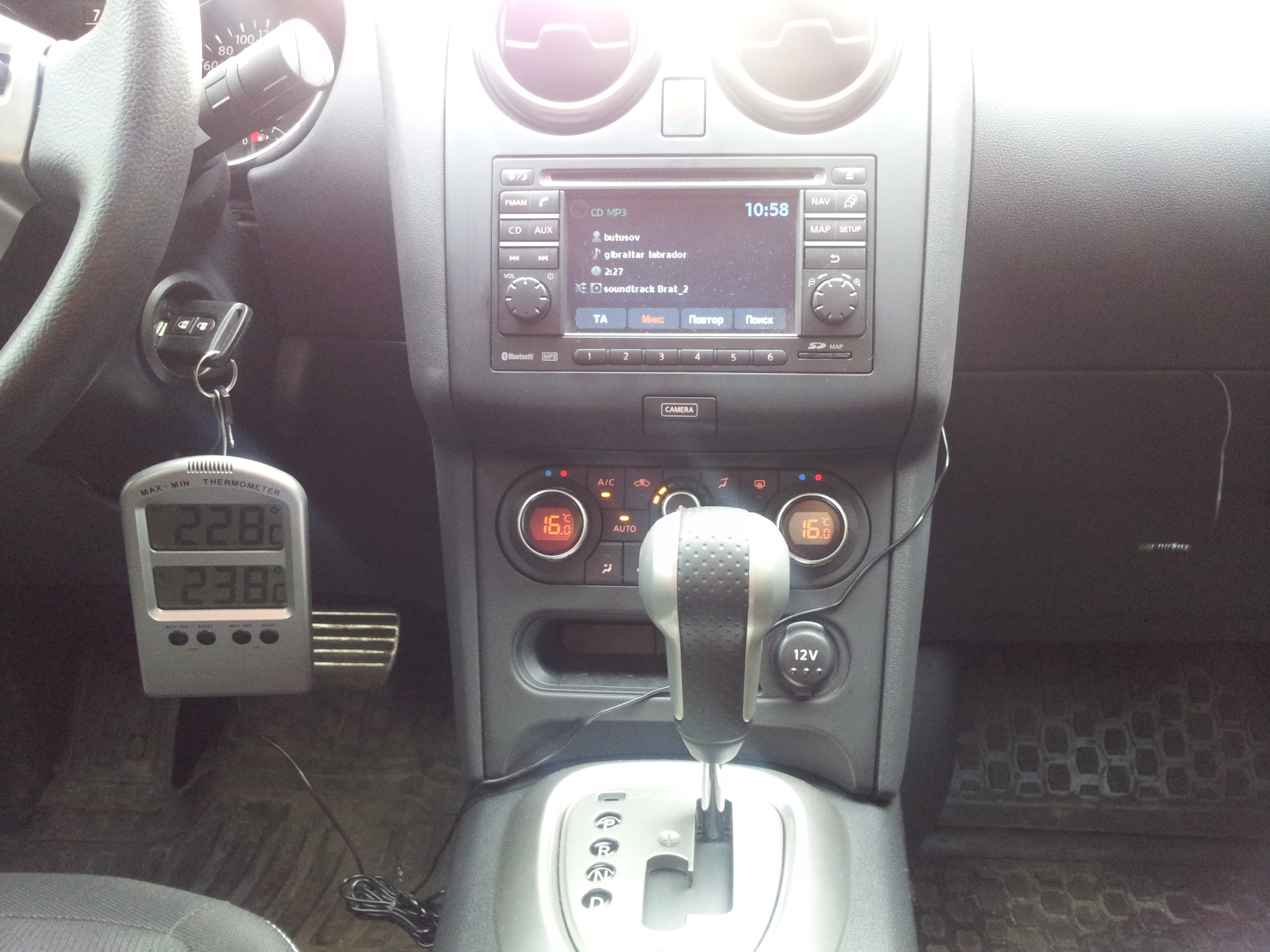

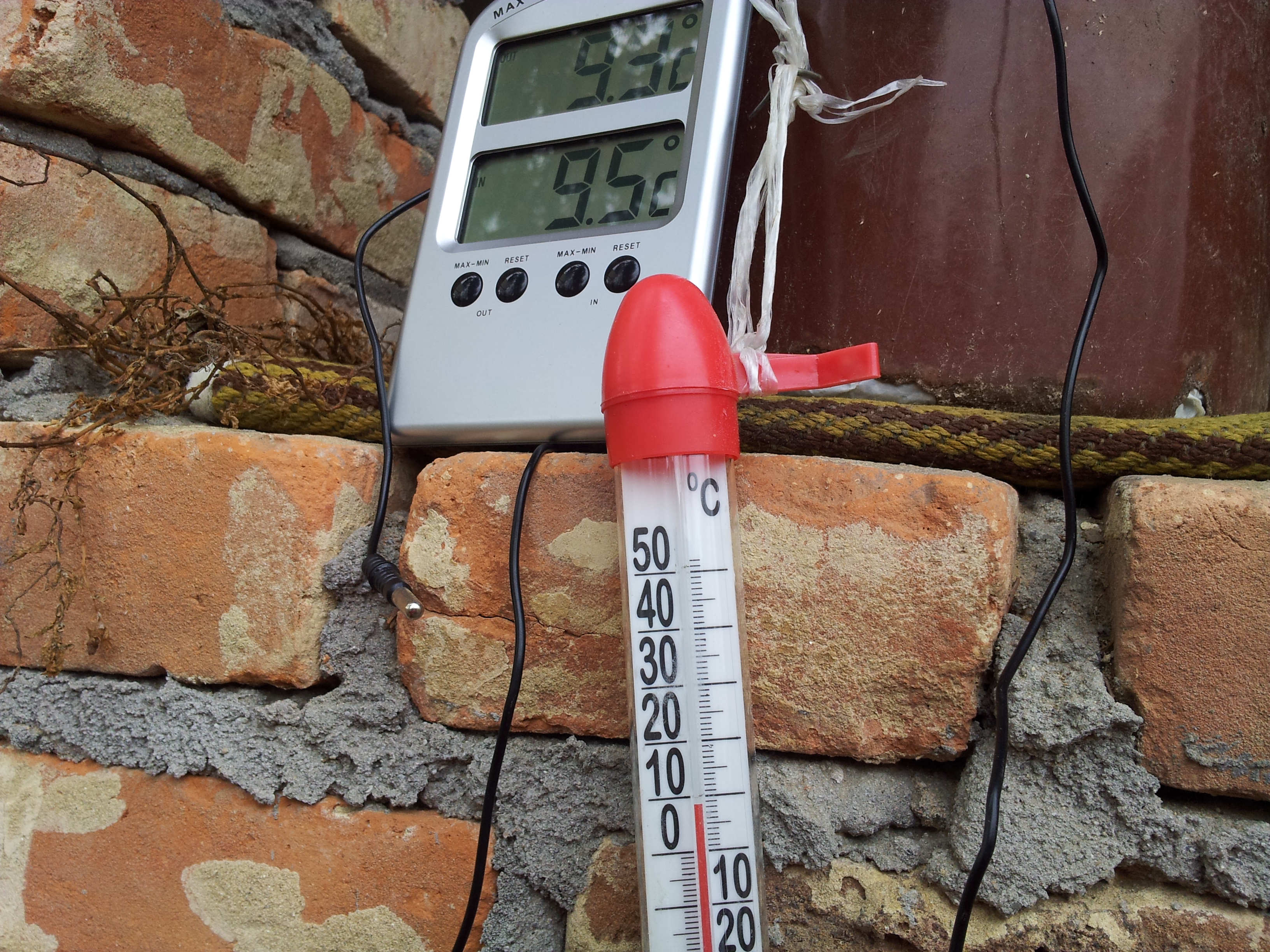

barabaka писал(а):Машина поработала примерно час.
Выносной датчик (показания справа) выкинул за окно. На климате с двух сторон выставлено 22.
vts писал(а):Итого, погрешность климата +6 градусов.
Torpedo писал(а):vts писал(а):Итого, погрешность климата +6 градусов.
Это погрешность отопителя...
